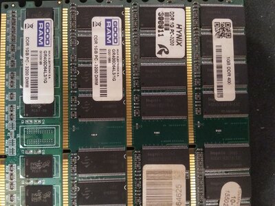

Это конечно же не те хайниксы?
Есть инфа по чипам двум левым?
IMG_20210111_130736.jpg [ 365.15 КБ | Просмотров: 192 ]
А какие те? Конкретно на таких чипах 348 mhz Конечно 3-5-5-11.
280 вроде 2.5 может

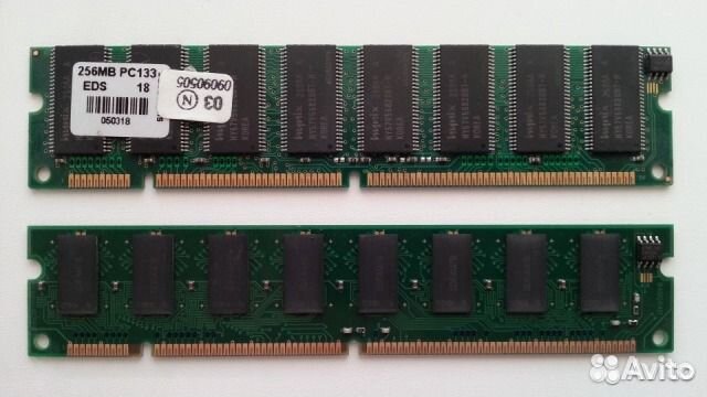

вот есть такой редкий модуль на BGA микросхемах SDRAM PC-133 как на фото с низу вторая плашка,правда трудно прочитать на модуле от кого производитель
https://81.img.avito.st/640x480/8220807381.jpg

У меня бучная PC100-133 есть на BGA модулях на 256 и 512МБ.
Есть даже гиговые планки, но там, скорее всего, безкорпусные какие-то микросхемы применяются, поскольку все компаундом залито.
В прошлом году 6 штук таких продавалось на Полигоне, я уже забыл производителя, но с такими же узкими высокими чипами с металлическим блеском и гладкие как стекло.

Регистрация: 25.12.2007
нет они как обычная память матовая та же DDR2 или DDR3 тока видно что модуль вытянутый,наклейку потерял не помню от кого а прочитать вырезаную марку микрух сложно да же через лупу
