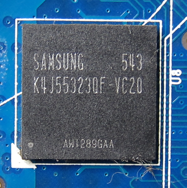

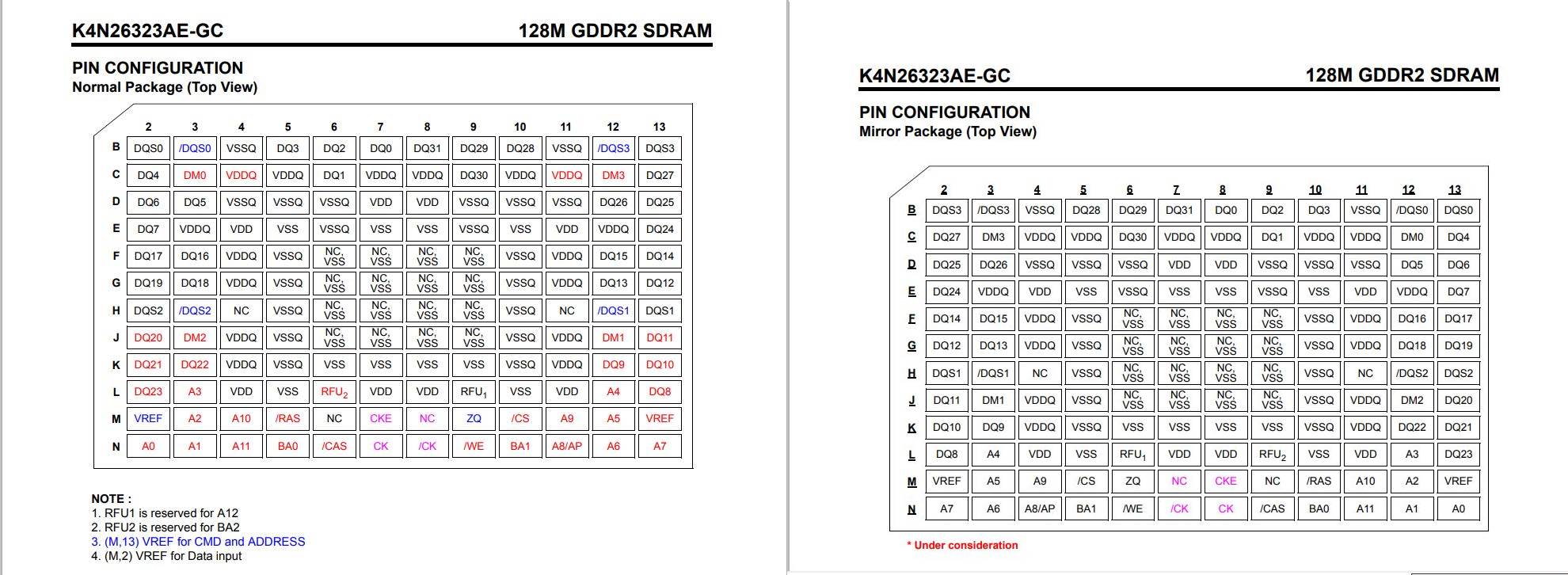

У кого есть предположение какой PIN находится в углу где ключ чипа на плате ? То место где треугольник, точка у чипа.
В даташитах есть вот такие картинки. Я совсем запутался что есть Нормал а что Миррор.
Мне нужно чтоб данный чип развести на плате для его прозвонки.

Death писал(а):
под рукой доска от 6600 со снятыми банками и гпу, могу звякнуть куда 1 пин идет
Прозвони пожалуйста. Думал взять другой какой ПИН, а оно зараза все VSS - VDD зеркальные.
Буду искать схему или даташит ядра.
Только вы же понимаете это память без перегородок ровный квадрат 12 на 12 рядов.
Нужно наверное ещё поискать даташиты, может в них, будет более ясно.
Если я правильно понял, то память аналогичная http://kazus.ru/datasheets/pdf-data/532 ... -GC20.html
На 49 странице есть физические параметры банки. Точка это А1 и следовательно искомый пин это B2. Обе картинки в положении Top view, а если чип перевернуть шарами к себе, то картинка отзеркалится и в данном месте будет уже пин B13.

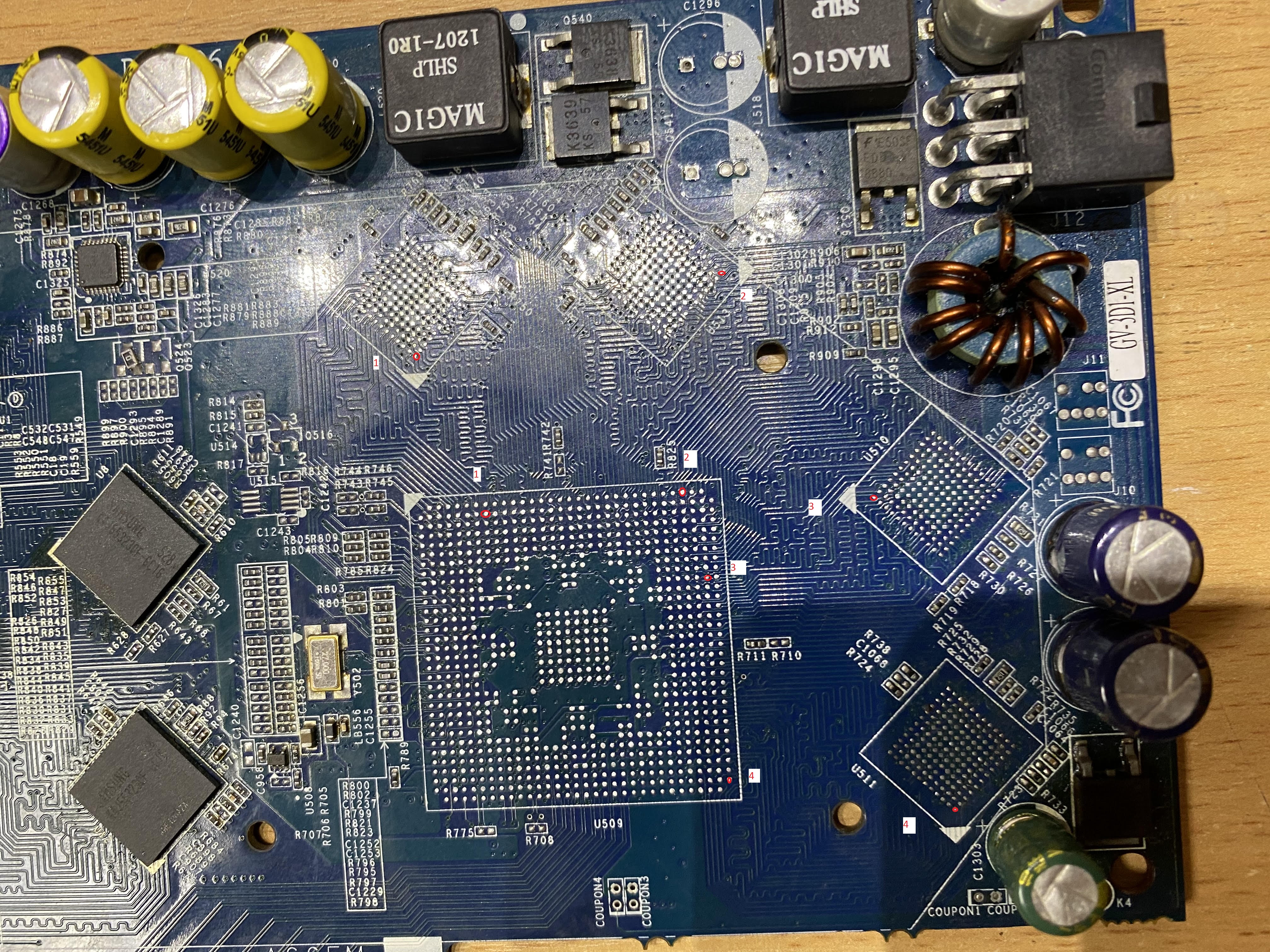

Регистрация: 19.12.2005
Откуда: Ukraine Kyiv
alexmaj467
прекрасно понимаю ;)
gddr3.jpg [ 4.19 МБ | Просмотров: 164 ]

Death писал(а):
прекрасно понимаю
Спасибо.

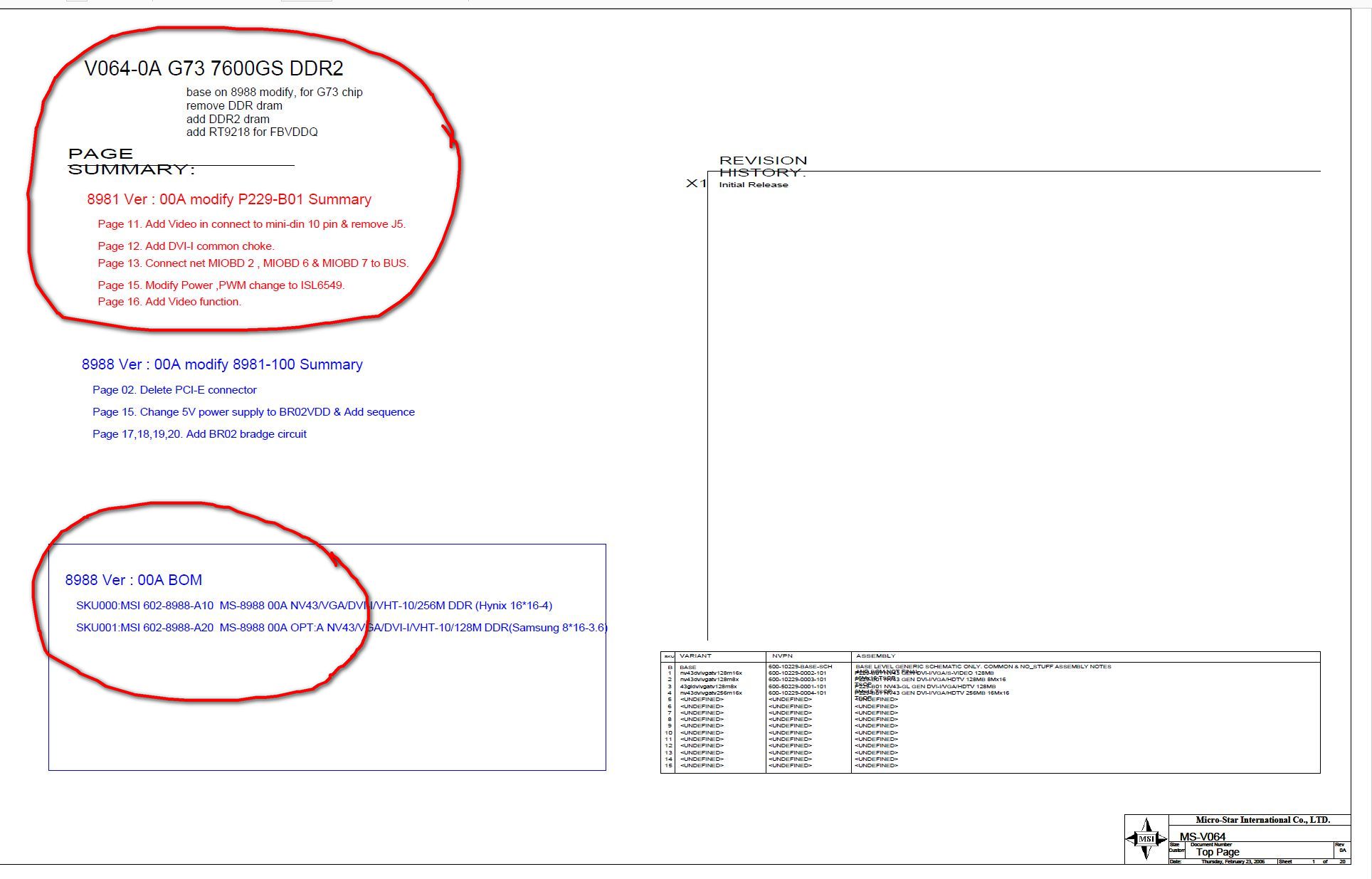

А модель карты Agp - Pci-e Гига 6600 какая ? У меня куча схем есть на NV43, пока 4 смотрел они от 7600 карт.
По идее да с одной оговоркой ключ то при перевороте шарами к себе тоже уйдёт в ту сторону где B2.
А тут в даташите ключ на месте, а сигналы зеркалом.
Без разницы все квадратные чипы GDDR1 - GDDR2 - GDDR3 которые X32 имеют 144 шарика и полностью аналогичны по сигналам.
А X16 имеют 84 шарика и полностью идентичны с распиновкой обычной DDR2 X16.

да схема в принципе от любого 128 бит nv43 подойдет, да и как 7600 может быть на 43 ?! и модельку на фото видно маркировка на наклейке GV-3D1-XL, ух и достала меня, 1 гпу восстановил а со вторым уже месяца 4 не могу разобраться :bandhead:
А вот так.
7600 карта сильно не отличается от 6600, схема явно немного исправлена, но явно самих чипов это не касается, а лишь неких частей питания.
