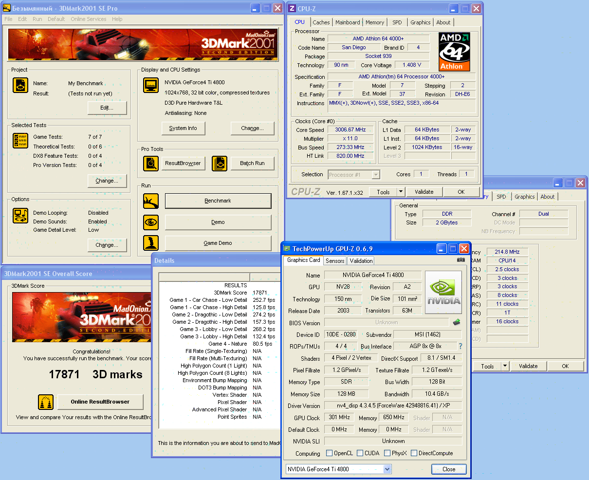

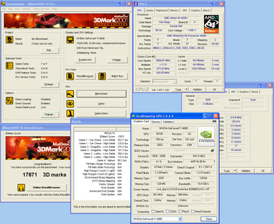

Короче эта карта теперь у меня: https://injapan.ru/auction/t493993251.html
17871 - 2001 - 4800.png [ 220.09 КБ | Просмотров: 313 ]
На одинаковых частотах 301/650 МГц Asus V8460 Ultra Deluxe на той же системе была медленнее ровно на 100 попугаев, такая вот реальная прибавка от 8X :tooth:
Но радоваться рано, похоже у карты частичный отвал графического процессора. :old_sad:
В 2D работает, но есть небольшие артефакты в виде выбитых пикселей, как при прохождении POST, так и на рабочем столе. На скриншоте это заметно.
В 3D работает, но есть множество артефактов, особенно в 3DMark03. Результат в бенчмарках несмотря на это выдает нормальный.
В 3DMark2001 SE артефактов чуть меньше, но все равно очень много, а вот в Quake III: Arena и 3DMark2000 их почти нет.
Полный двухчасовой прогон Video Memory Stress Test выявил пару ошибок по памяти, но думаю дело все-таки в чипе.
Драйвер 43.45 - поставился без проблем, а 81.98 сразу после установки приводил к сильным фризам ОС.
Наверно попробую у кого-нибудь на ИК-станции с флюсом аккуратно прогреть чип.
Теоретически у меня аж 3 донора есть - 2 квадры 980 и одна Ti4800, у которой КЗ либо в чипе, либо где-то в слоях текстолита.

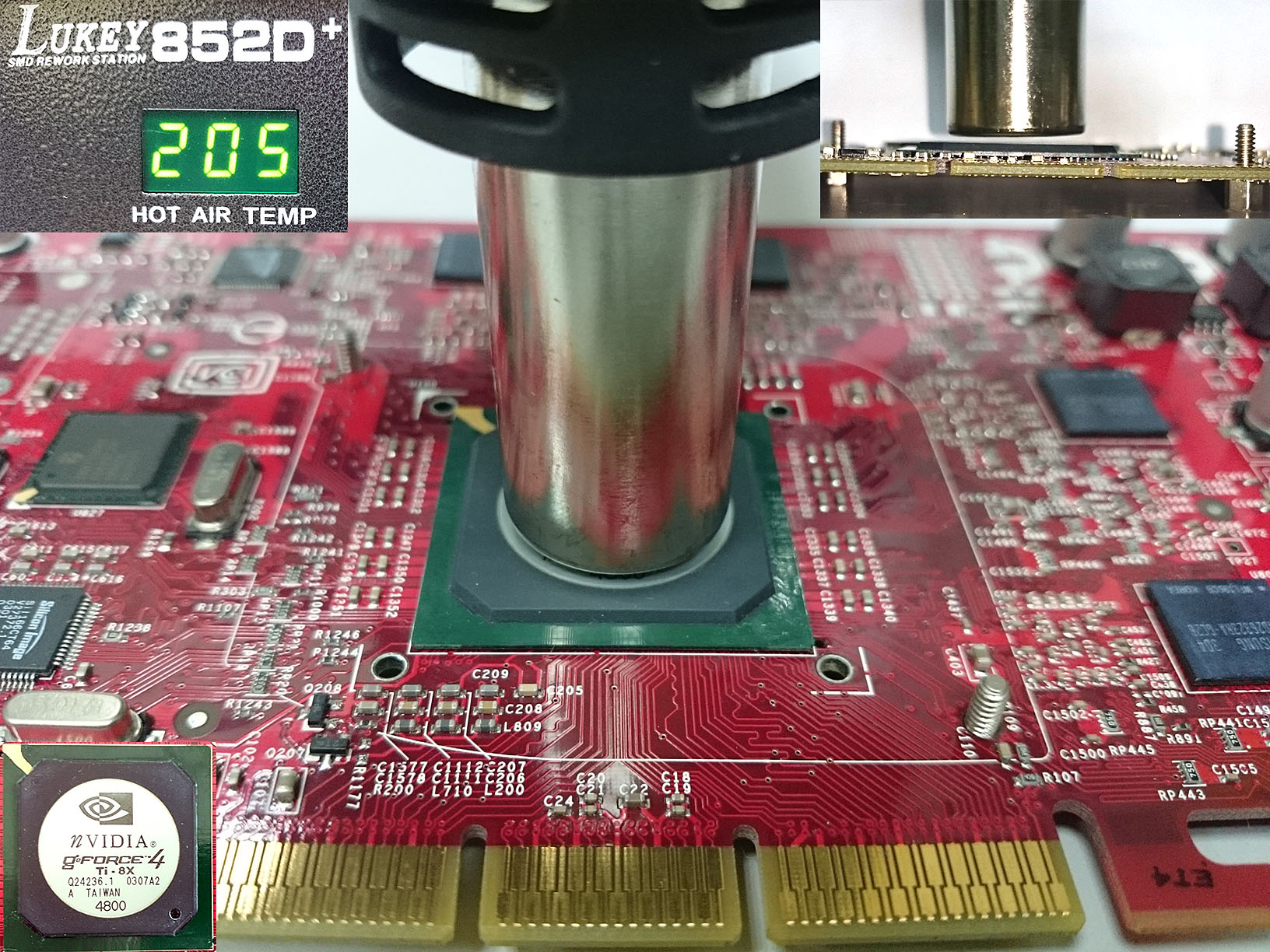

Попробовал прогреть 4800 паяльной станцией при установленной температуре 205 градусов Цельсия в течение 40 секунд с постепенным повышением температуры и последующим охлаждением. Расстояние между феном и чипом около 1 мм.
Лучше не стало, даже скорее чуть больше артефактов в 2D появилось.

mishgane, не, так не выйдет, я тоже пробовал.
Струя воздуха очень быстро остывает. В центре у тебя 205, а по углам уже где-то 160, а значит припой там твердый и не дает чипу осесть и схватиться.

Регистрация: 30.04.2013
mishgane как по мне слишком близко,я на 1 см дальше держу и вожу по всей подложке

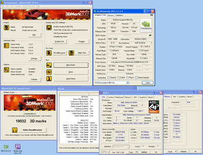

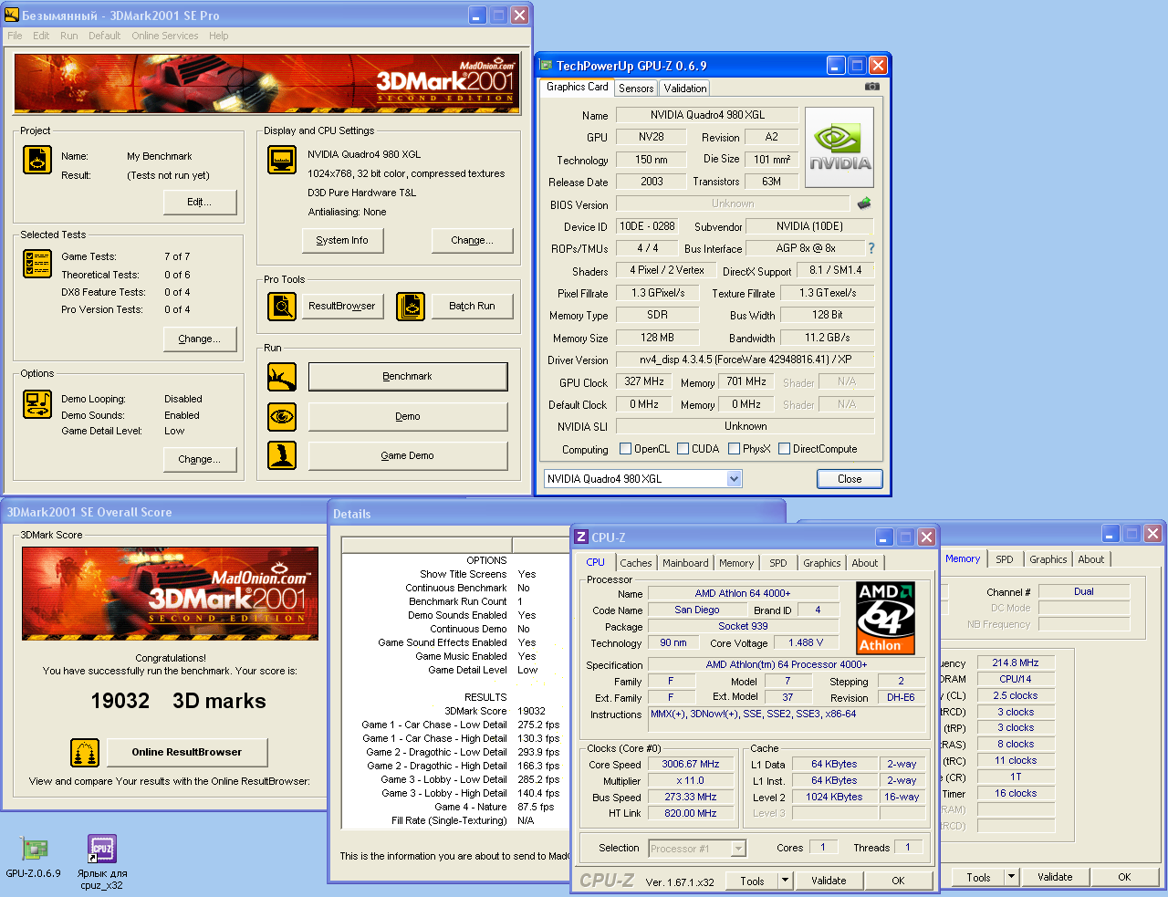

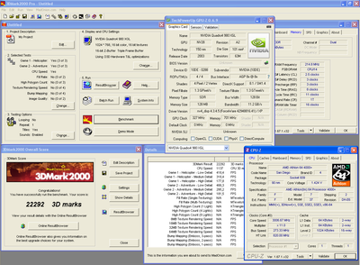

Погонял 980-е квадры.
Первая смогла крутить 2001 марк на частотах 327/701 МГц
980XGL - 327-701 - 19032-01.png [ 201.14 КБ | Просмотров: 257 ]
980XGL - 327-701 - 22292-00.png [ 140.6 КБ | Просмотров: 257 ]

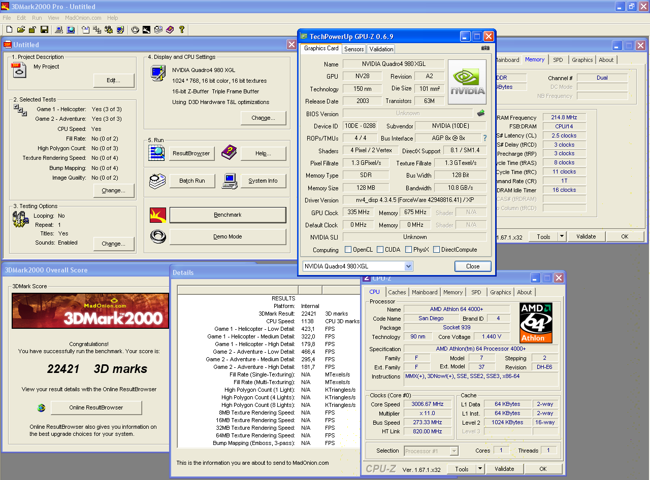

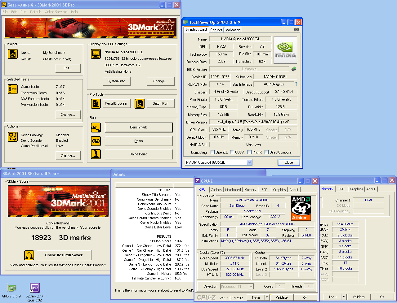

Вторая взяла 335 МГц по ядру, но всего 675 МГц по памяти. Она и будет донором, если состоится пересадка.

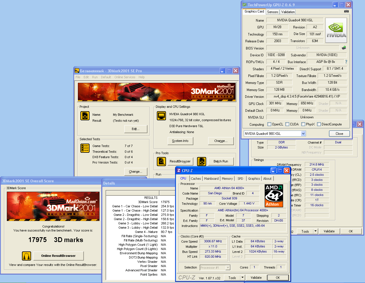

На частотах 301/650 МГц 980 XGL немного опередила Ti 4800.
980XGL - 301-650 - 17975-01.png [ 197.71 КБ | Просмотров: 257 ]
NVflash не смогла ни прочитать биос, ни даже отобразить список адаптеров, выдавала какие-то длинные логи вместо этого.
Я термопару на этом же расстоянии держал, по ней 205 на станции давало ~235. Кто больше врет - не знаю. Можно конечно при большей температуре попробовать, но вряд ли это что-то даст. Как я понимаю больше 240 градусов лучше не делать, хотя конечно сам кристалл и шары под ним нагреются куда меньше, чем теплораспределительная крышка.
Тогда температура будет неизвестно какая. Бесконтактного градусника у меня нет.
Круговыми движениями я тоже периодически прогревал чип целиком, но это я думаю не главное - сам кристалл у GF4 имеет размеры 12х12 мм, а сопло фена имеет больший диаметр.
Тебе то надо не сам кристалл прогреть, а шарики между платой и подложкой. Готов спорить, что припой под текстолитом даже не размяк.
Пересаживать чип, имхо, излишне. Пропаять бы этот хорошо.
Можно попробовать разогреть по центру и придавить чем-нибудь. По идее, твердые шарики по краям удержат чип на месте и не дадут центральным расплющиться. Но это надо проверять на практике на чем-то ненужном.
Помогает?

Регистрация: 20.07.2004
Я ставил цель прогреть шарики между кристаллом и подложкой, а не подложкой и платой. В противном случае нужен нижний подогрев и флюс.
H_Rush писал(а):
Помогает?
вообще да,я смотрю еще сбоку когда шары блестеть начнут
