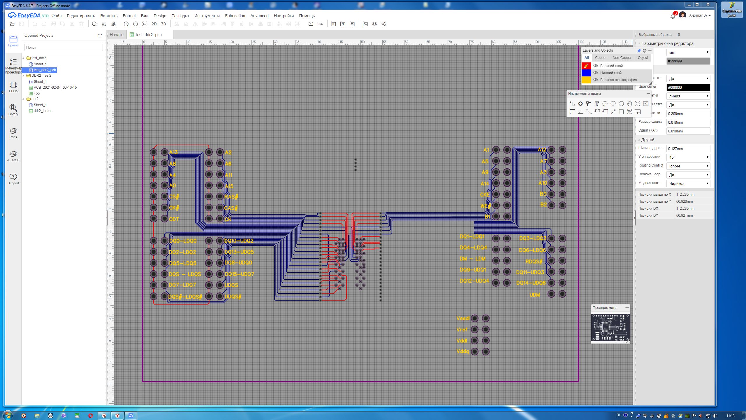

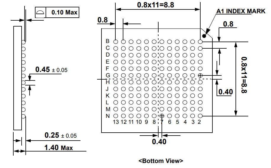

Схем оказалось у меня много на 6600 от Гиги. Конечно не дуальная но по типу таких GV-NX66T256DE
Но толку для меня нет, я не на столько силён в них.
Там есть на какой ряд и номер приходит сигнал а толку если я не понимаю что такое N13 к примеру. Где этот ряд N у чипа 6600.
в общем спасибо вдруг увижу фото где шелкографией есть маркировка рядов и номеров, тогда будет понятно.
Пока потренируюсь развести так чип если угол DQS0.

а я не просто так нарисовал 1 контакт каждого из 4 чипов, рисуем условную решетку abcd.....1234 и зырим совпадение по моей фотке, если нет крутим :D чип то явно не зеркальный.

К сожалению шарики полностью зеркальные.
8.8мм между центрами обоих сторон. 0.4мм между центром крайнего к середине и середине чипа.
Я хочу развести плату, чтоб вставив чип в сокет, вставив щупы мультиметра в нужные два отверстия.
Просто переключением джамперов замерять результаты прозвонки относительно VDD и VSS всех сигналов не дублирующих.
Для чипов с 84 шариками и 60 шариками, достаточно одного сокета как для обычной DDR2, так и для GDDR2.
Его я уже развёл, просто сейчас более компактно делаю, чтоб туда ещё добавить 2 сокета для 144 BGA.
