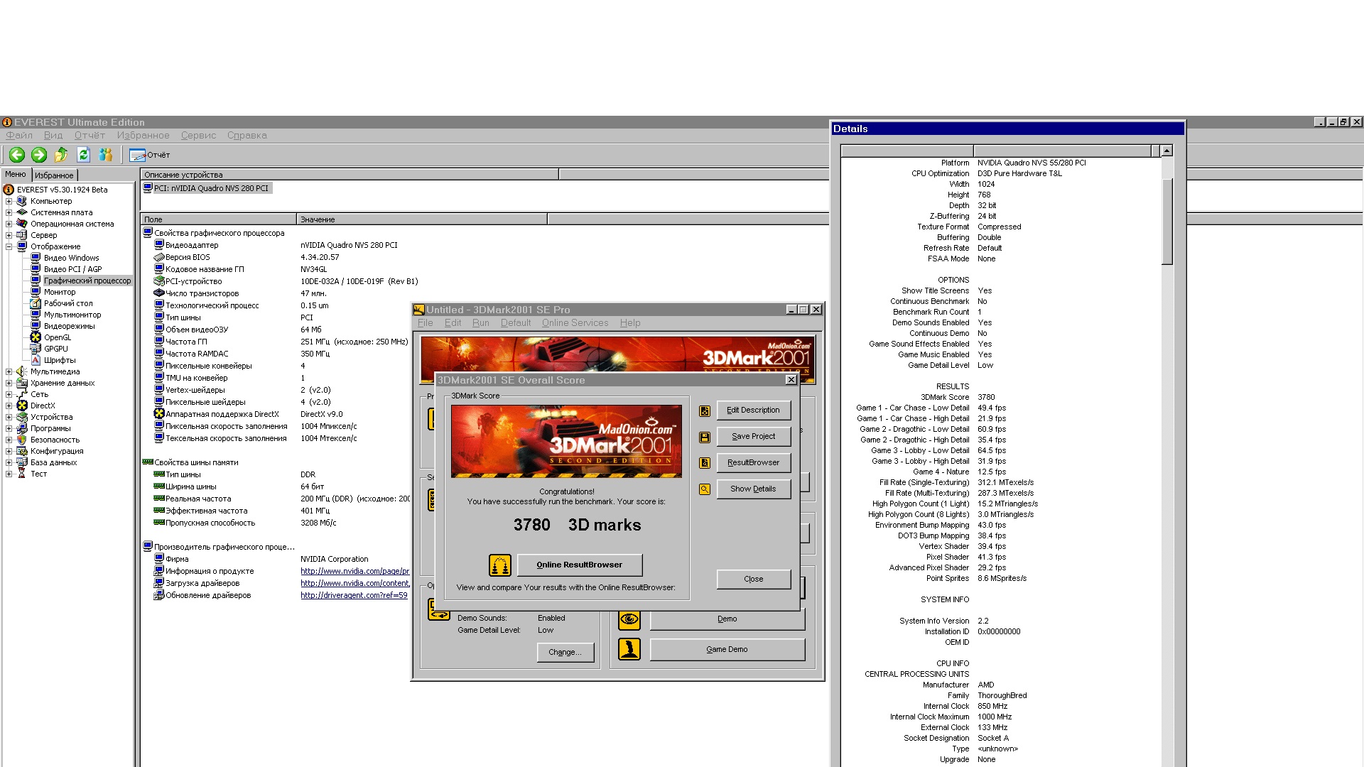

У меня есть похожая плата, памяти там 256МБ и 128бит, но она ДДР333
Кстати, квадра 280 PCI на тонком клиенте))
Это по сути FX5200 64MB 64bit
nv280-98-2.JPG [ 418.53 КБ | Просмотров: 294 ]
