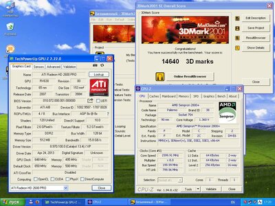

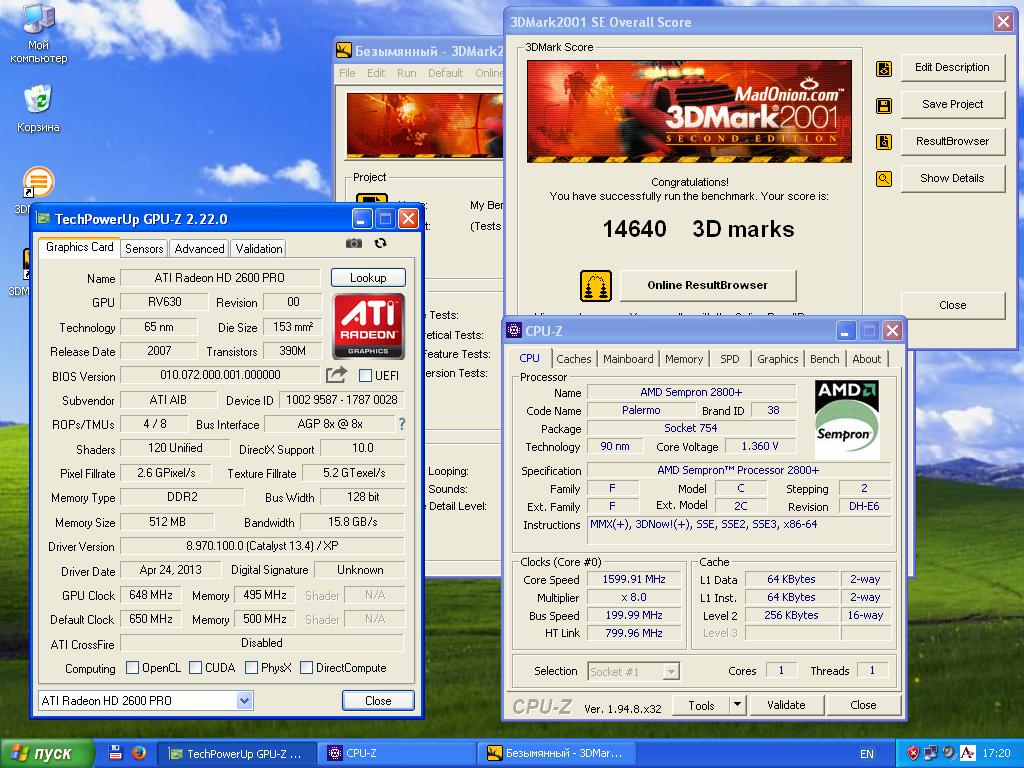

А есть какой-нить секретный способ или VIA K8T800 (Jetway K8T8AS)перевести в асинхрон или у Семпронов С754 менять множители в большую сторону?
Искать высокочастотный Турион как-то лениво, а 1600МГц в номинале - удручают

K8T800 без pro это для разгона совсем какашка
Для того, чтобы семпроны гнуть, надо нфорце3-4 с шиной овер 300
А вы уверены что его можно менять ? хотяб в меньшую сторону ?
Я любитель выкручивать память в максимум, а тут всего 235 мгц. Я бы точно снизил бы множитель чтоб выгнать выше память. Но раз я так не делал значит нельзя. Шину материнка берёт 360 а тут 324.
У вас проблема вы менять напряжение не можете на Семпронах вот и всё.
https://hwbot.org/user/alexmaj467

Регистрация: 05.05.2004
Откуда: Юг Украины
У меня есть турион на двучиповом нФорсе, кажется 6100 с шиной в 275.
Но это не канон - там уже врожденный ПСИ-е.
На нем даже 10-ка как-то ворочается.
Добавлено спустя 2 минуты 57 секунд:
Насколько я помню, нет кул-н-кваета, нет изменения множителя.
Кул-н-квает есть в семпронах с 3000+, в этом точно вроде нету.
Есть такие семпроны под 754, которые поддерживают CnQ, а значит смену множителя (в меньшую сторону) и установку напряжения из биоса. У меня есть такой, 3000+, 1800МГц, 128K, E6, если ничего не путаю
Турионы Е5 обычно гонятся хуже семпронов Е6, больше кэш, более старая ревизия, контроллер памяти пожиже.
З.Ы. На семпронах типа 2800+ можно поднять/опустить напряжение через замыкание/изоляцию ног. Я так на 2800+ делал, пахал родимый при 1600 на 1.08В что ли.
