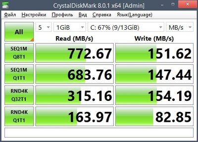

SSD Intel Optane (который для кэша), nvme, но у него две линии PCIe в интерфейсе
nvme945.jpg [ 342.89 КБ | Просмотров: 323 ]

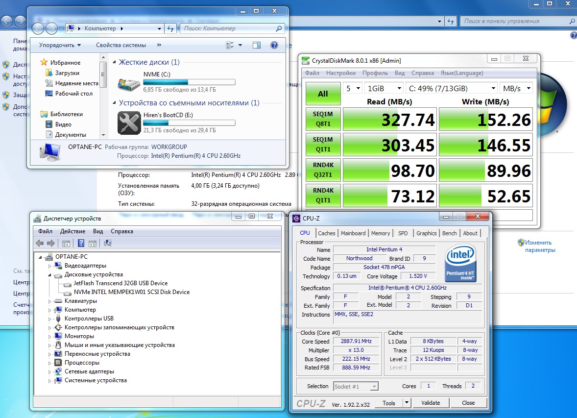

radical писал(а):
но даже небольшой разгон циферок добавляет заметно.
Шиной кратно, т.е. с возвратом ПСИ-е на 100МГц или просто плюсованием?
У 945-го ПСИе версии 1, т.е. 250Мбайт на линию, 500 на две. Что близко к показанным цифрам.
Упор может идти не в ЦП а тупо в ПСП шины.
Регистрация: 22.11.2007
Откуда: dp.ua
Там настройки разгона очень примитивные, вернее, разгона в биосе штатном нет, но MSI зачем-то выпустили эту корявую бэту в возможностью разгона по шине. Ничего про фиксацию на 100МГц PCIe там нет, так что предположу, что частота PCIe тоже растет.
К слову, этот же диск на AMD 970A/SB950
optaneSB950.jpg [ 74.32 КБ | Просмотров: 242 ]

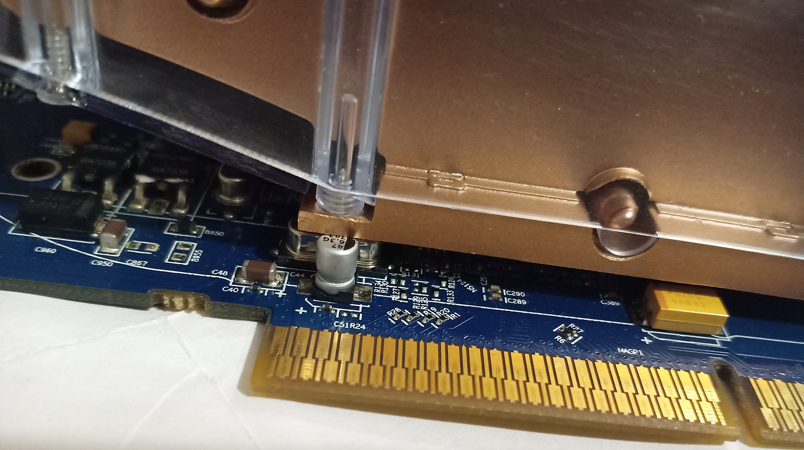

Господа как думаете встанет охлад от HD 3850 PCI-e в исполнении HIS IceQ3 на Radeon HD3850 AGP от Sapphire?если верить фото задние крепления идентичны.
Очень понравилось исполнение и наличие тепловых трубок.
Нет. Там для этого надо пилить в двух местах радиатор чипа + стачивать радиатор врм.
3850.jpg [ 404.66 КБ | Просмотров: 232 ]
Смысла не вижу. Радиатор говно у HIS 3850 PCIe. Алюминий крашеный. Легче оригинального кулера на сапфире. Лучше так:
Примерно +/- как и должно, у 7\8\9 АМД был ПСИе в2, т.е. до 0.5Гиг на линию.
Я бы сказал, что в четвертопне упор не в ЦП, а в шину.
Но эти все умствования гораздо быстрее проверить экспериментально, чем выстраивать теории.
Красотища, пофапал. У нас такого точно нет. =( За то есть такое:https://www.olx.ua/d/obyavlenie/kuler-dlya-videokarty-thermaltake-tmg-nd5-cl-g0099-IDDLoQG.html#7874117fa6 которое явно не подойдет .
