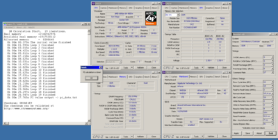

philz2 писал(а):
Выходит что S754 не конкурент Прескоту
У меня есть Mobile Athlon 64 4000+ 2.6ГГц на обычной плате 754 , гораздо производительнее и холоднее любого прескота
Submoderator
Регистрация: 26.08.2005
Откуда: Siberia
philz2 писал(а):
Венеция может показать достойный результат, было бы интересно посмотреть.
Да изи
Это кстати нонейм память (других парных нет) и бокс кулер. Можно больше выжать.
Регистрация: 02.04.2006
Откуда: Moscow
Romze$ писал(а):
Да изи
Ну чуток быстрее конечно, но это нельзя назвать разгромом, так что Прескот на 4ghz вполне может составить конкуренцию.
так и у меня тоже Прескот работает на стоке памяти, думаю на 500mhz был бы выше результат

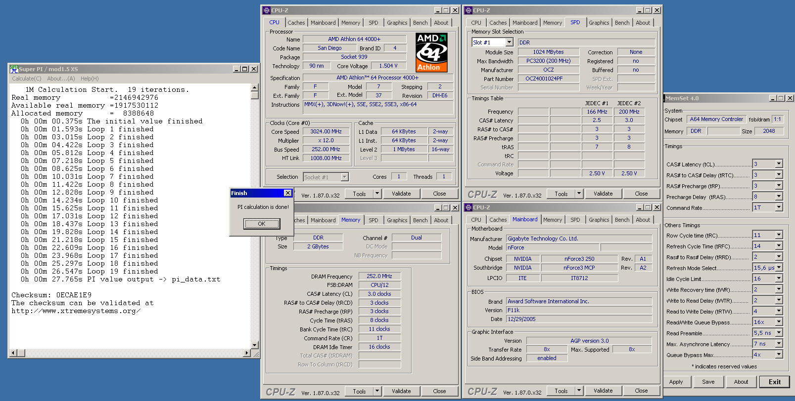

philz2 писал(а):
а то выше сравнили и там даже в 2-х канале s939 по сути не сильно далеко ушел от Прескота 4ghz
3024-27765.png [ 117.44 КБ | Просмотров: 224 ]
Откуда: Moscow
mishgane
ну вот это уже разгром, признаю, хотя надо будет все же прогнать Прескот с памятью 500mhz, но смутно вспоминаю, что мать не даст это сделать.
Добавлено спустя 2 минуты 49 секунд:
А в чем секрет такого высокого резалта у 939?
Просто вот для сравнения более новый AM2 и то уступает ему. :shock: :roll: :?:
I'll be back
Регистрация: 20.07.2004
Каши меньше, тайминги выше, мост не разогнан нормально. Так-то K10.5 должен получше K8 ехать.

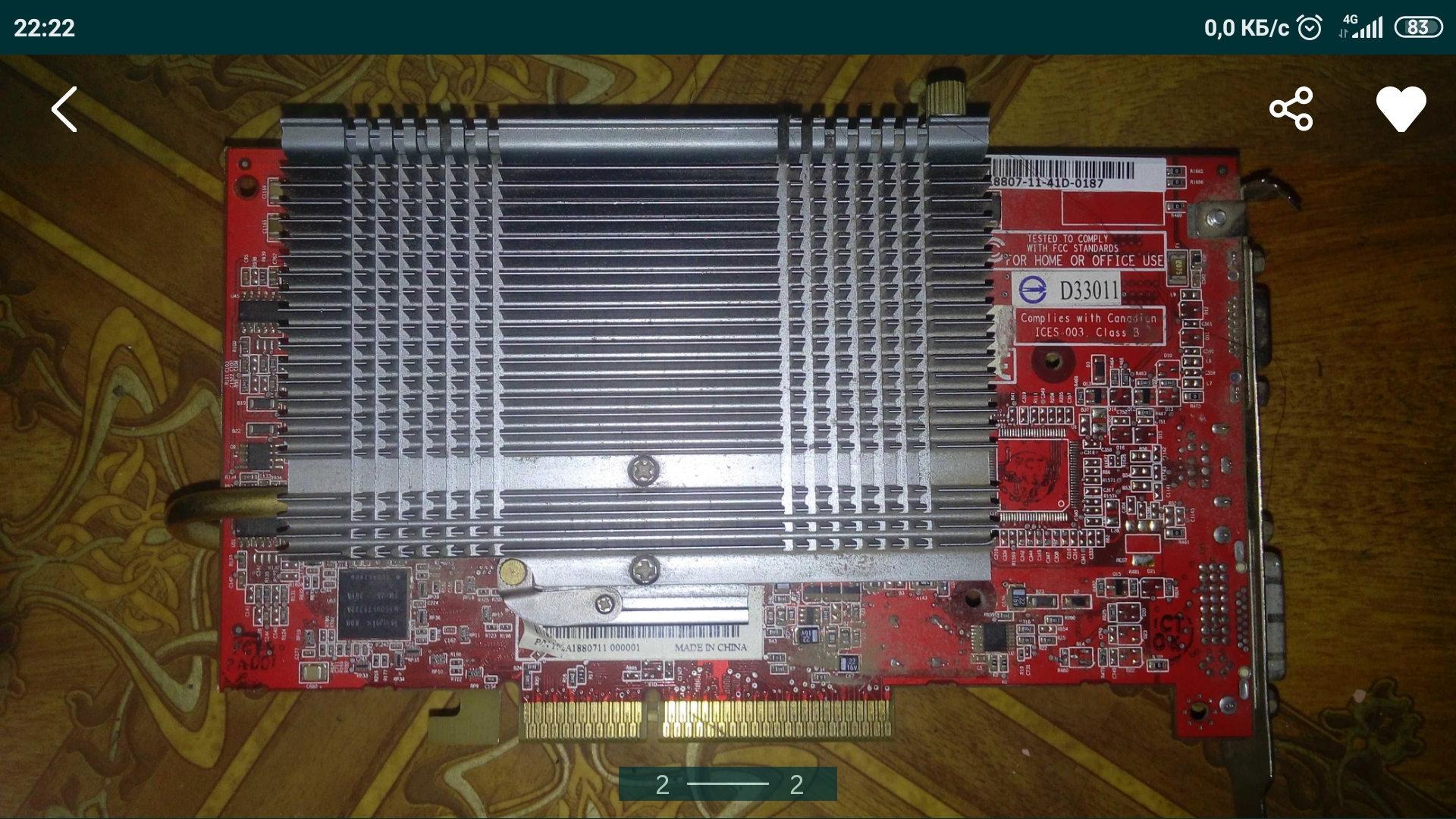

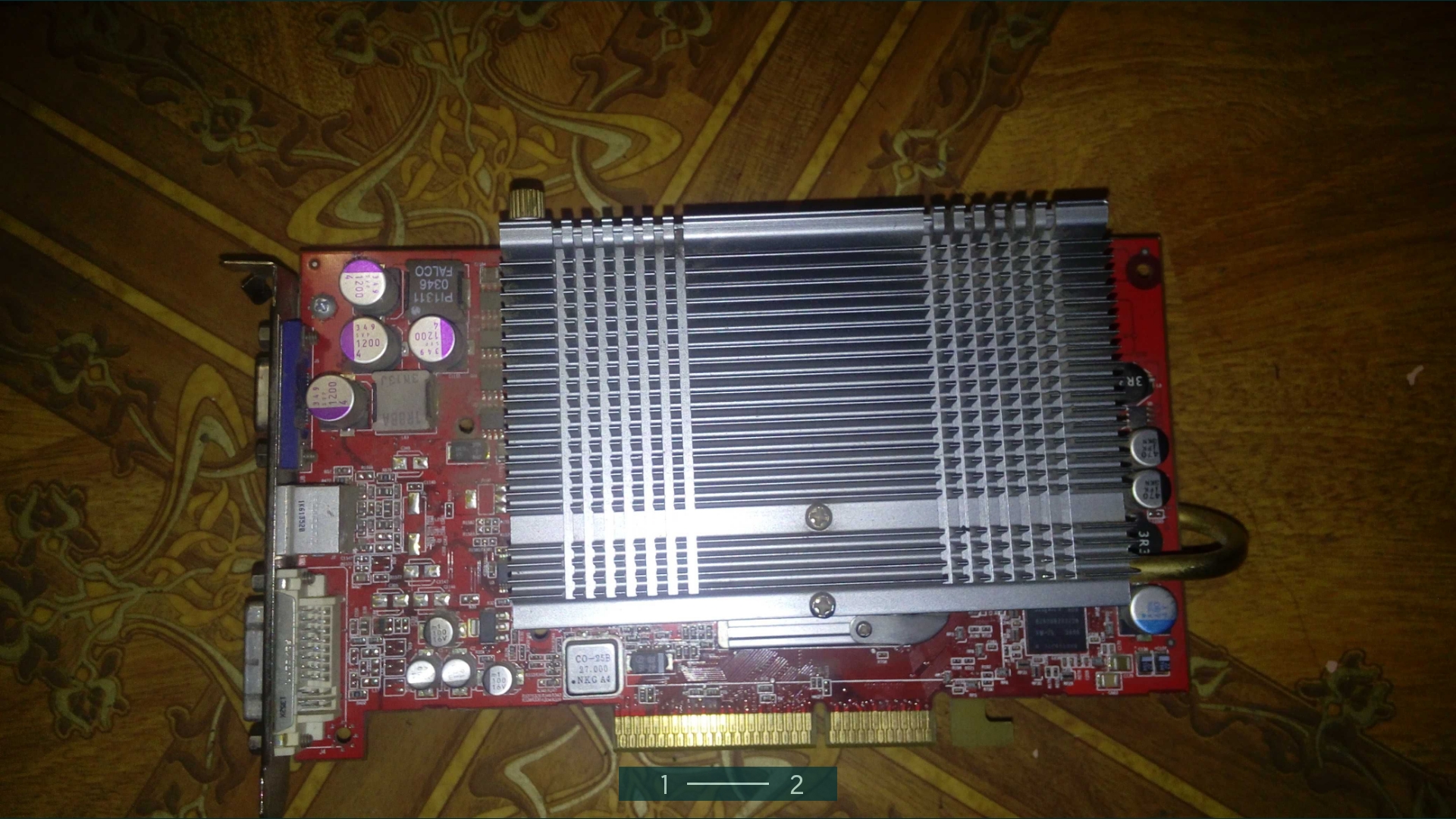

Подскажите , пожалуйста , какой это Радик?
Screenshot_2021-03-29-22-22-38-453_ua.slando.jpg [ 1.39 МБ | Просмотров: 147 ]
Screenshot_2021-03-29-22-22-21-371_ua.slando.jpg [ 1.24 МБ | Просмотров: 147 ]
Но, не разгон обычно губит,
а тест с упором в GPU.
Регистрация: 19.09.2011
Откуда: Vaygr Reaches
Фото: 634
ApostolCV писал(а):
какой это Радик?
9800 XT или 9800 Pro на печатной плате от ХТ
Фанатики красочны, а человечеству приятнее видеть жесты, нежели выслушивать доводы.
Регистрация: 02.05.2020
Откуда: Ukraine
А у нее не должно быть доп питание 4-пин , или я что-то путаю?
Регистрация: 17.12.2010
Откуда: Мск
Оно есть, сразу вот под радиатором и начнётся :D
