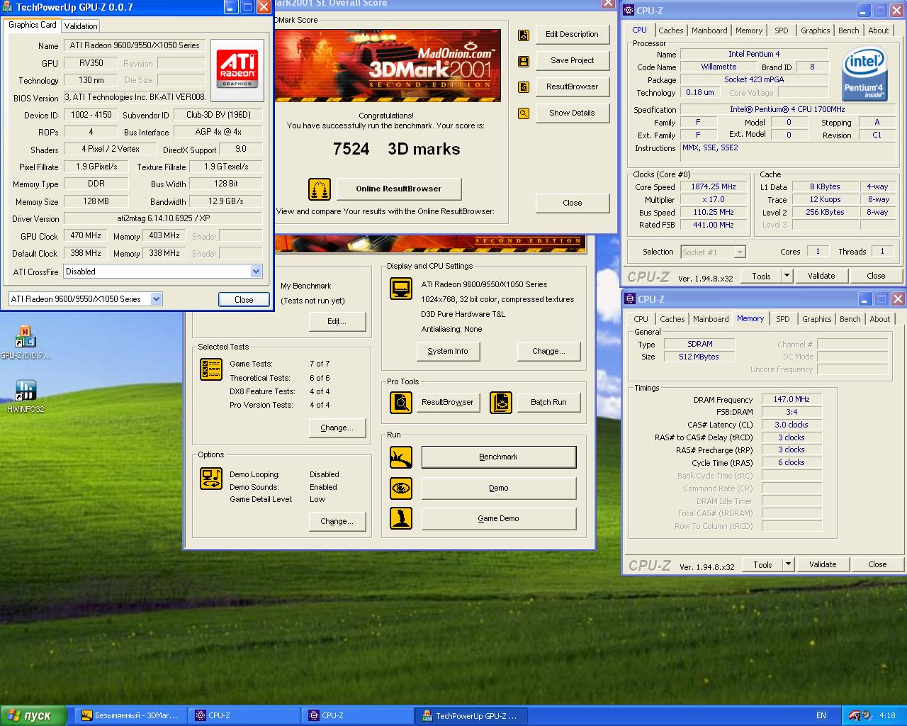

В добавок к комментариям кого-то выше про Вилламыло, внесем нотку уныния в топ :crazy
Willamate@1,87andR960_OC.JPG [ 246.53 КБ | Просмотров: 167 ]
Но, не разгон обычно губит,
а тест с упором в GPU.

Ок, в таком случае мне непонятно...
Кто-то выше писал ,что моя карта это просто обычный радик 9600.
При этом разгон доступен.
Из маркировок на карте только R96T.
Чипы памяти BGA от самсунг , что как я понимаю прерогатива XT-шной версии.При этом чип маркирован как Radeon 9600.
Вот теперь хочется понять , чта это за зверь.
