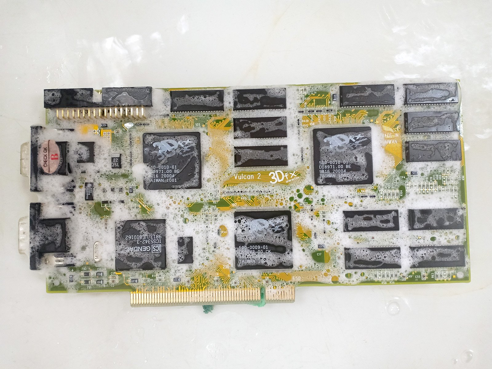

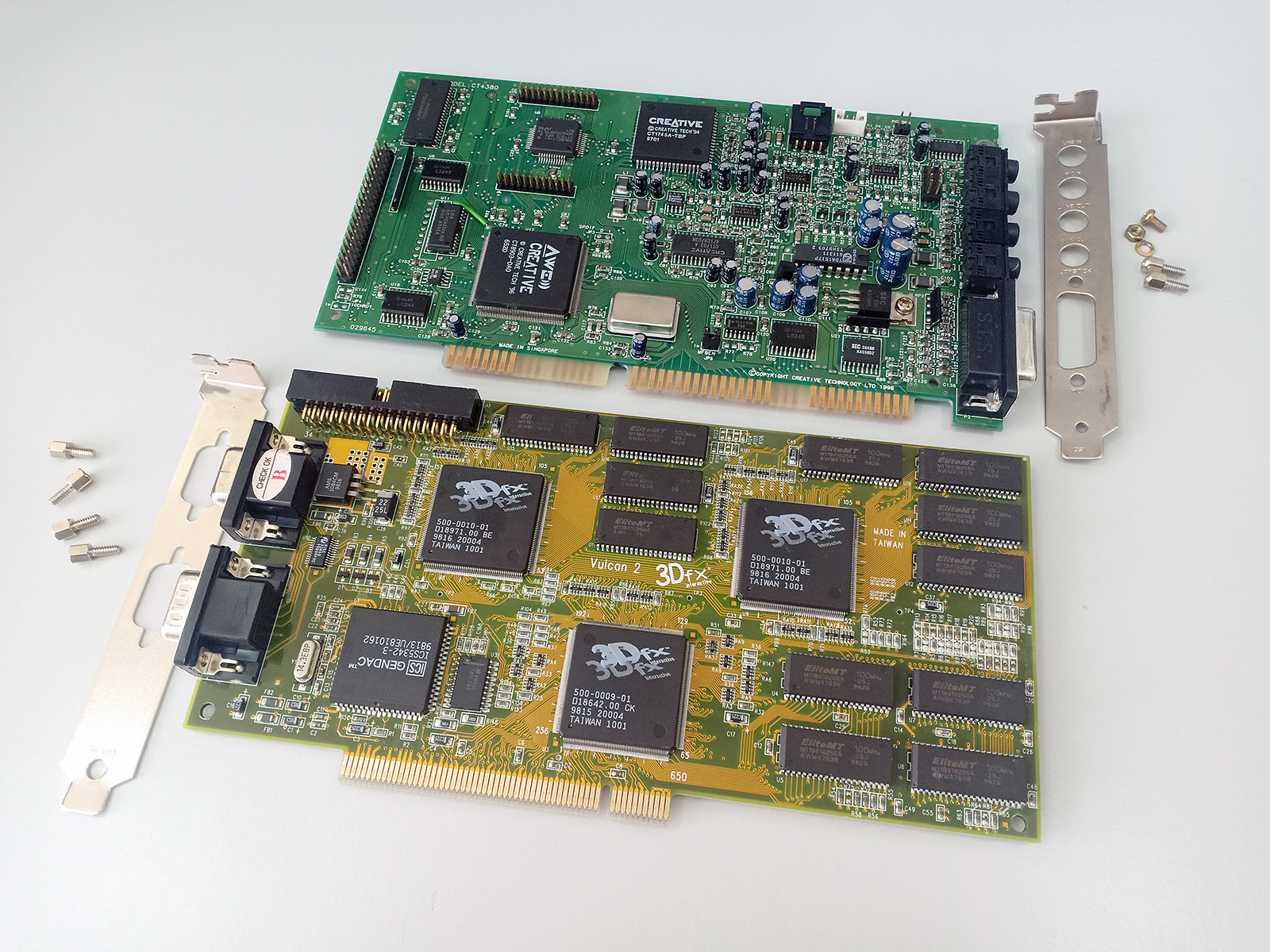

Спылесошено...
V2-00.jpg [ 613.57 КБ | Просмотров: 208 ]
V2-01.jpg [ 696.99 КБ | Просмотров: 208 ]
