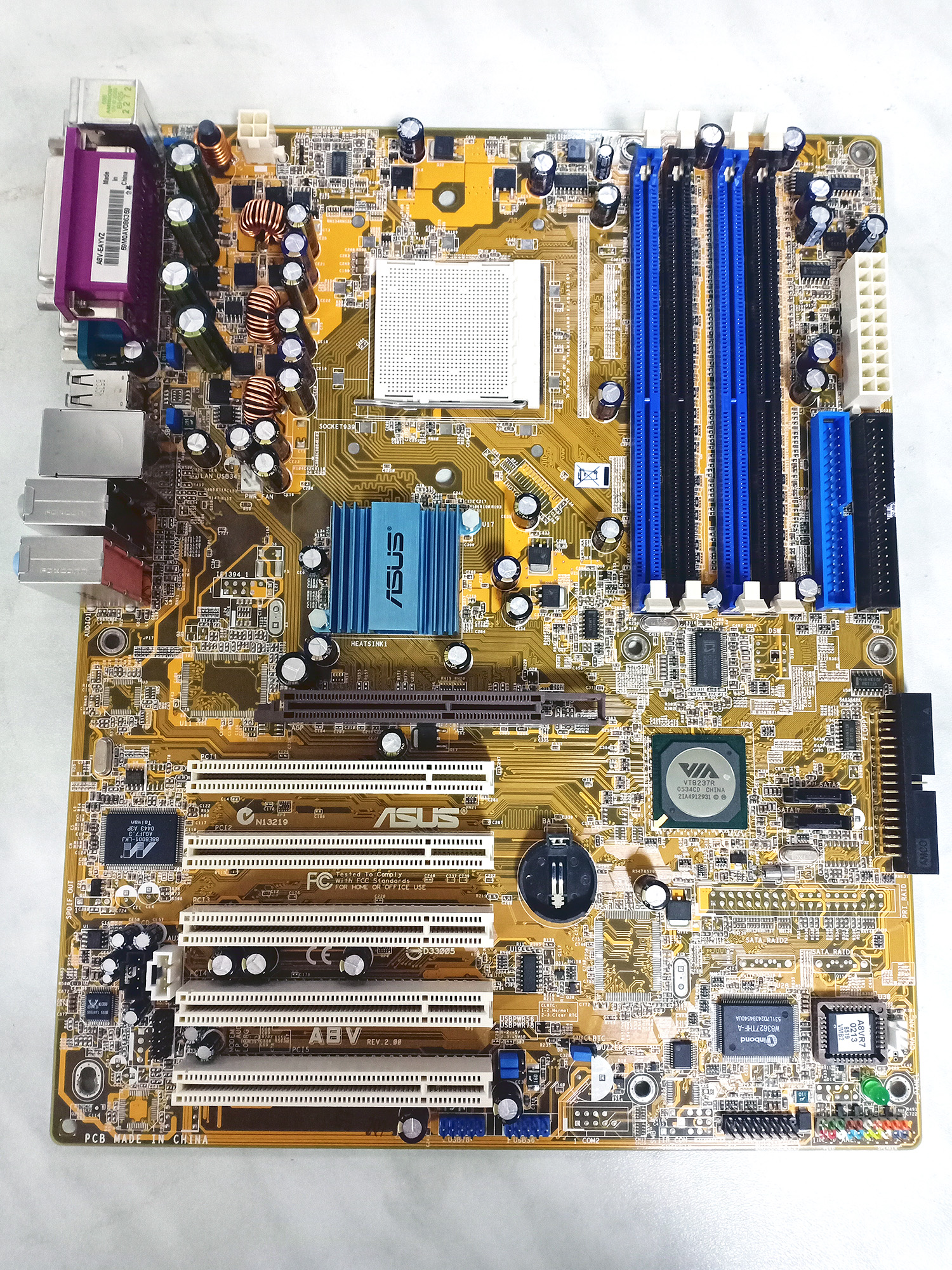

radical писал(а):
A8V deluxe
Такое лежит. Пару десятков конденсаторов заменил и допаял в пустые места. Как-нибудь против нфорс3 ее побенчу.

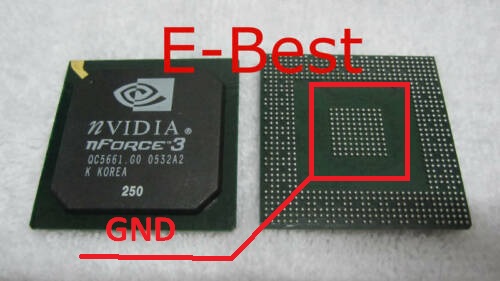

В наших краях тоже эти "прозрачные" асусины были распространены.
Каково ж было мое удивление, когда на нФ4 от ECS пришлось менять конденсаторы - пришлось греть двумя паяльниками, там просто такое ощущение, что плата вся состоит из цельного куска меди с тонкими вкраплениями текстолита, в отличие от.
Ну и хваленое качество асус - при мне снимали несколько мостов на нФ3, а там внутренние пятаки на плате не ведавшие припоя :).
Ну в прямом смысле девственная медь, к которой даже не пытались прилипнуть шары с чипсета.
Пока плата свежая - работает из-за прижима и того, что внутренние это земля, потом медь окислилась, контакт пропал, земли стало не хватать, внутренняя металлизация чипа погорела.

mishgane писал(а):
Такое лежит.
Это просто A8V, не распаян Promise RAID и 1394.
Но вроде PCB второй ревизии, значит, частоты PCI/AGP должны лочиться.
А на чипе-то ответные пятаки есть? Вот-вот, может и не есть.
Регистрация: 05.05.2004
Откуда: Юг Украины
Их не может не есть, они выходной контроль у нВ (или TSMC кажется) проходили и входной у Асуса.
nf3.jpg [ 40.98 КБ | Просмотров: 157 ]
кто такие Е-Бест понятия не имею, первая фотка с гугла
А BGA после пайки проверяется исключительно рентгеном, чего никто в ширпотребе не делает.
Вот буквально один-два внешних ряда у выделенного квадрата на платах светились медью.
У нФ3 питание идет напрямую с БП, поэтому вместе с БП уходила и МП.
Я к знакомым ремонтерам носил такое чудо, они при мне искали живой.
Не нашли, так у меня появился Атлон 3200 с754, который был позже (как оказывается) ухайдокан экспериментами и пошел как донор хитспридера на Турион :)
