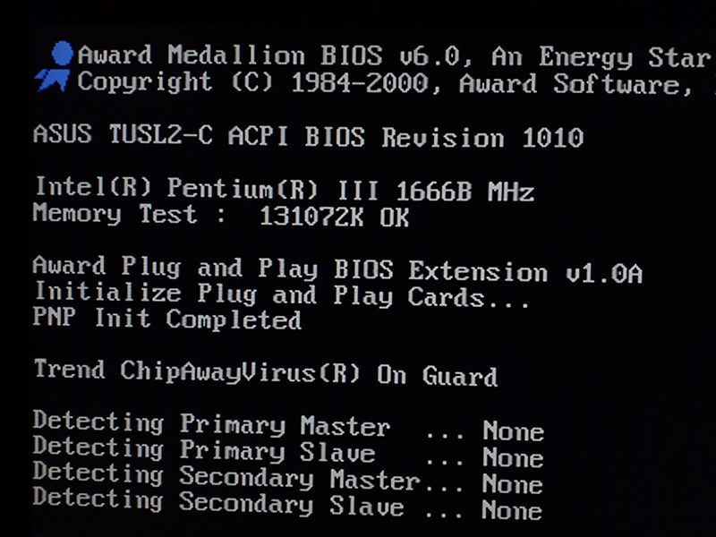

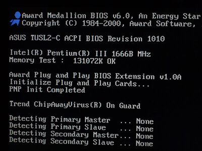

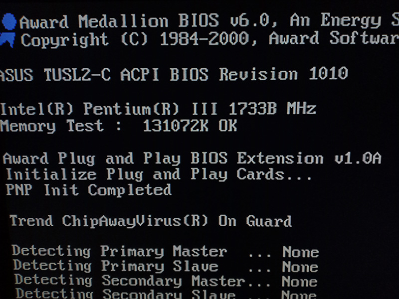

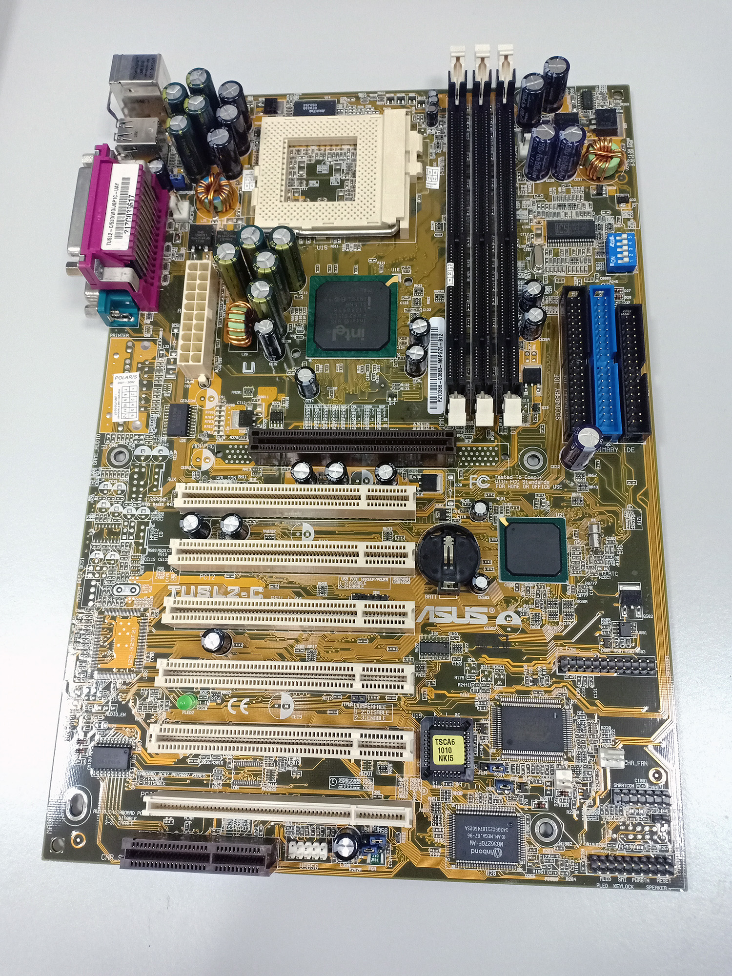

alexmaj467 писал(а):
TUSL2-C с завода понимает Tualatin и не может понимать Mendocino.
CUSL2-C с завода понимает Mendocino и не понимает с завода Tualatin.
Взял на днях последнего покемона в пару к кусле и п3бф...
TUSL-2C_01.jpg [ 1.26 МБ | Просмотров: 338 ]
TUSL-2C_02.jpg [ 1.01 МБ | Просмотров: 338 ]
Из интересных камней для нее есть пока только SL6JT (1300 tB1) и SL6CB (1000A tB1), проверил их работоспособность и убрал в долгий ящик.

Это TUSL2-C она понимает эти процессоры с Завода.
Всё правильно определяет. Один запуск на 133 шине, второй запуск на 166 шине.

я имел в виду что при запуске биос он определяется как Р3 а не как целерон
