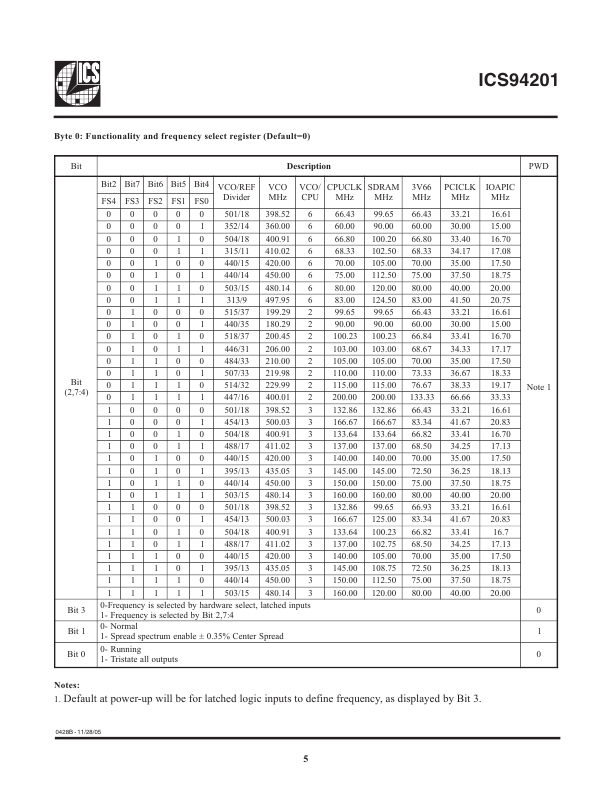

Регистрация: 31.07.2006
Откуда: Академгородок П
Фото: 124
alexmaj467 писал(а):
Всё зависит от карт используемых.
От каких используемых карт?! Что за хрень ты несёшь?!
Зависит от используемого на материнке таймер-контроллера (клокера).
У TUSL2-C это - ICS94201DF, который умеет в 66 МГц по AGP при 133 МГц FSB
пруф
ICS94201DF_005.png [ 78.84 КБ | Просмотров: 158 ]

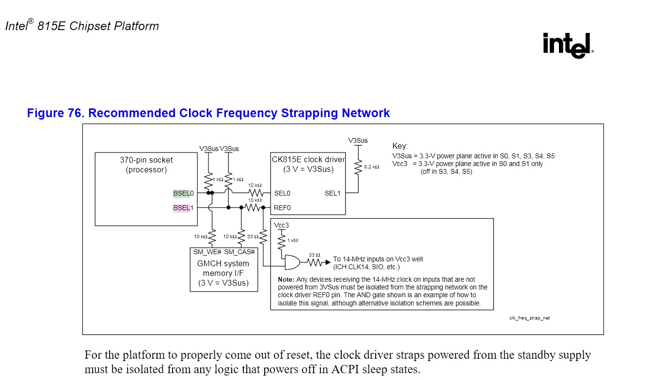

А ничего, что частоты FSB/RAM/PCI/AGP не i815 формируется, а упомянутым мной клокером?
Если бы частоты шин формировались исключительно клокером, то это был бы полностью асинхронный нФорс :)
815-й - квази асинхронный, т.е. умеет в частоту памяти +/- 33/66 от шины и почти всё.
Остальное прибито гвоздями к шине. Выставили +10МГц к шине, получили + нцать МГц к АГП/ПСИ.
Возможно полностью асинхронные СИСи и ВИА, которые под ДДР.
Но я их никогда не щупал, так что ничего сказать не могу.
Фото: 124
shevalier, я таблицу с частотами клокера для кого приложил?
Теоретизируй в другом месте, клокер задаёт работу как в синхронном, так и в асинхронном режимах.
Всё остальное - твои домыслы, не имеющие ничего общего с реальностью.

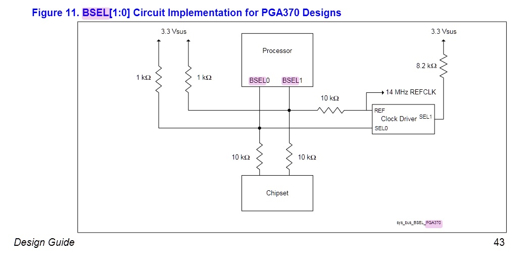

Слушай, а можно отзеркалить эту же просьбу?
АТО надоело твою ахинею читать.
https://download.intel.com/design/chips ... 823401.pdf
У i815 жостко завязаные делители шины/памяти/АГП которые заводятся в него BSELами с ЦП.
Точка, кончай фантазировать.
шина 066 память 66/100 ПСИ/АГП 33/66
шина 100 память 66/100/133 ПСИ/АГП 33/66
шина 133 память 100/133 ПСИ/АГП 33/66
ВСЁ.
Остальной разгон идет КРАТНЫМ увеличением всех частот.
bsel2.jpg [ 176.79 КБ | Просмотров: 146 ]
bsel.jpg [ 54.69 КБ | Просмотров: 146 ]
