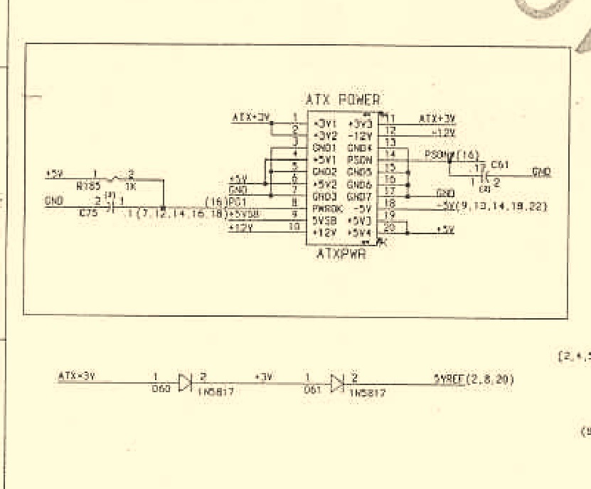

Я вам покажу схему CUSL2
Так вот на плате всего 5 сигналов с Блока питания которые отвечают за 3 вольта.
3 сигнала это сам разъём блока питания.
2 сигнала это от этого разъёма отходят дорожки на два конденсатора. Один контакт конденсатора сидит на 3 вольтах блока питания, второй контакт конденсатора сидит на GND.
ВСЁ на этом 3 вольта заканчиваются и больше ни куда не поступают, и ни чего питать не могут от слова совсем.
У TUSL2 примерно тоже самое, с ОДНИМ но? в разводке предусмотрено питание с 3 вольт. Но по факту отсутствует.
На фото я отметил группу резисторов которые одной ногой сидят на 3 вольтах блока питания, второй ногой на шине 3Вольта. Но они не распаяны значит ни как 3 вольта с блока питания не участвуют в питании материнки.
TUSL2
[img]http://images.vfl.ru/ii/1618987828/f6ed985c/34161990.jpg
[/img]
Лень искать CUBX-L и смотреть что у неё. На простой CUBX на краю разъёма блока питания должен быть ДИОД если он есть то питание идёт с блока, если его нет то нет ни какого питания также как на TUSL2 и CUSL2.
Вы как-то определитесь.
Не используют это как на CUSL2 и TUSL2 совсем не используют.
А на прямую с блока питания это используют и ни каких проблем с блоком питания быть не должно, Если линия на блоке питания 3.3в равна нормальной на то время а это порядка 30 Ампер и выше.
А вот если ГУАНО 15Амперное то вот вам и воняет горелым.

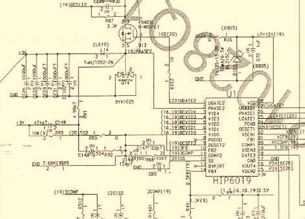

alexmaj467 писал(а):
Теперь вы говорите на прямую использует.
CUBX и CUBX-L разные платы, но одной платформы.
CUBX-L превращается в CUBX
- снятие указанных перемычек
- допайкой
-- 1 полекив
-- 1 диод
-- 1 дроссель
-- 1 резистор в гейт полевика
-- 1 резистор в Обратную Связь ШИМ (что-то около 2кОм - по памяти)
-- пары электролитических емкостей.
Вуаля, фирменный повышатель от асус.
Я это знаю, я это делал. Делать мне больше нечего было. Но всеравно фигня. Единственно что 4 разъема под ОЗУ.
IMG0105A.jpg [ 30.54 КБ | Просмотров: 436 ]
должен быть ДИОД
Диод это от минус 0,5В для Шоттки, и получаем 2,8В на СДРАМ? :roll:

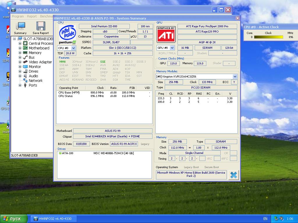

Слотовая мать P2-99, все тот же чертов переходник.
Мать заводит коппер 866 на 133 шине , но при любой попытке загрузки уходит в серые смайлы.
Возможно из-за ноунеймовости переходника и его профильности под мендочины у него не разведены дороги под коперы и стоит поскать более нормлаьны переходник типа:
Или я зря сношаю зебе мозг?

ApostolCV писал(а):
Слотовая мать P2-99
По памяти, у ZX были заскоки с чем-то, что не позволяло поставить винду старше 98-й.
Толи с копером на борту, толи вообще.
Так что ее сразу > /dev /null
Насчет переходника - они все шаманизм. На фотке Гигабайтовский, и в его списке совместимости наверняка будет пара (не все) платы от Гиги, и как они поведут себя с другими МП - 50/50.
Но нонейм конечно жестокая вещь. Мож он вообще не работал, а просто пролежал в ящике стола :)
Если вот хочется чего-то странно слотового, то, по памяти, AppleRom (основатель rom.by) очень плотно возился с P3B-F и писал ей эксклюзивный БИОС.
Вот в такой комбинации точно будет меньше вопросов.
Какой повышатель ? Мы что теперь каждый линейник или имплюсник начнём называть фирменый повышатель?
А кто сказал что на память с блока питания на прямую? у CUBX.
- допайкой
-- 1 полекив
-- 1 диод
-- 1 дроссель
Только глядя на фото CUBX количество компонентов больше должно быть.

Регистрация: 02.05.2020
Откуда: Ukraine
Мне кажется зря вытак про ZX чипсет.
Касаемо виндов. Отлично ставится ХР. В моем случае стоит и 98 и ХР . Аля ДОС-гейминг и прочее.
Родной P3 800/256/100 (Slot1) работает на ура.
В качестве энтузиазма мне интересно запустить на ней через переходник другие копперы.
Согласно сайту:
P3-600 MHz(socket370 with S370-DL) ALL 1009 GO
P3-600E MHz(slot1) 1.12* 1011A GO the later shipment of the same PCB version
P3-600E MHz(socket370 with S370-DL) 1.12* 1011A GO the later shipment of the same PCB version
P3-650 MHz(slot1) 1.12* 1011A GO the later shipment of the same PCB version
P3-650 MHz(socket370 with S370-DL) 1.12* 1011A GO the later shipment of the same PCB version
P3-700 MHz(slot1) 1.12* 1011A GO the later shipment of the same PCB version
P3-700 MHz(socket370 with S370-DL) 1.12* 1011A GO the later shipment of the same PCB version
P3-750 MHz(slot1) 1.12* 1011A GO the later shipment of the same PCB version
P3-750 MHz(socket370 with S370-DL) 1.12* 1011A GO the later shipment of the same PCB version
P3-800 MHz(slot1) 1.12* 1011A GO the later shipment of the same PCB version
P3-800 MHz(socket370 with S370-DL) 1.12* 1011A GO the later shipment of the same PCB version
Версия платы 1.12 по этому пункту +
Версия BIOS 1012 так же +
Еще раз. медленно пройдите через стадии депрессии и торга и выйдите на стадию принятия.
У СУВХ нет медных соединений, идущих от 3,3В разъема питания АТХ. Совсем нет.
ВСЕ устройства, вставленные в AGP/PCI питаются не от БП, а от вашего "фирменного повышателя АСУС" на МП.
Об этом,Ъ, прямым текстом написано ASUS CUBX User’s Manual

radical писал(а):
ZX не умеет в поддержку SSE
Боюсь данная МП с вами категорически не согласиться
p2-99 SSE.JPG [ 139.37 КБ | Просмотров: 390 ]
Бесполезно с вами общаться, мне две кнопки нажать и увидеть опровержение всему что вы говорите.
shevalier писал(а):
С нее единственный профит - получить 1Гиг памяти.
При условии, что у вас есть 4 планки от Микрона.
Из минусов - она вообще не пользует шину +3,3В от БП, только +5В - блок может начать сходить с ума и греться, что безумный.
Схему читаем и удивляемся
Судя по фото в интернете на ней есть Диод
Из этого следует. Элемент D7 одной ногой сидит на ATX +3v, второй ногой формирует начало линии +3v
Данные +3v имеют сопряжение с 208 сигналами на материнской плате на прямую Но не с памятью, в питании памяти участвует микросхема U5 или HIP6019
Так что Asus CUBX прекрасно питается от ATX +3v, в отличии от TUSL2 и CUSL2, что повторю не мешает последним нормально работать с хорошими блоками питания.

alexmaj467
О, всегда приятно пообщаться с настоящим спецом, можно даже сказать с профи
Можешь просветить меня по следующим вопросам
Вопрос №1
Зачем ты мне суешь МОНТАЖНЫЕ схемы?
Вот схема принципиальная, давай ты меня проконсультируешь по ней.
as1.jpg [ 87.8 КБ | Просмотров: 359 ]
as2.jpg [ 293.87 КБ | Просмотров: 359 ]
Вопрос №2
Как может питаться +3,3В всей МП и периферии через диод типа 1n5817, который,
Maximum average forward rectified current 1Ампер ?
Вопрос №3
Сколько вольт останется от 3,3 шины при пропускании через диод тока в 3 Ампера?
Внимание, не 30 - именно 3х
Даташит дает ответ
Maximum instantaneous forward voltage 3,1 0,75Вольта
3,3 - 0,75 = 2,55 ВОЛЬТА
Что у вас запустится при 2,55В? СДРАМ? 440ВХ? АГП?
Люблю альтернативную физику.
