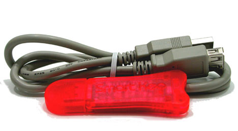

если будете брать MSI она шла ещё со Smart Key
https://www.3dnews.ru/documents/2897/key.jpg
если кто то такой у же пользовался можете не запустить мать,так как в биос не даст войти,нужен оригинальный ключь дешифратор на котором был установлен допуск,если его активировали то без него не кто не мог запустить машину,тока владелец ключа,сброс не поможет если тока не перепрошить биос,и не отключить дешифратор что скрывается под маленким радиатором с логотипом MSI

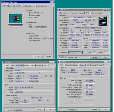

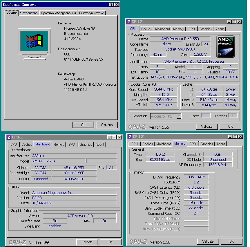

У меня обычная 98SE легко встала на K8Upgrade-NF3, а потом я просто винт переставил на AM2NF3-VSTA c феномом 550, предварительно объем памяти софтово ограничив.
Безымянный.jpg [ 246.99 КБ | Просмотров: 212 ]
