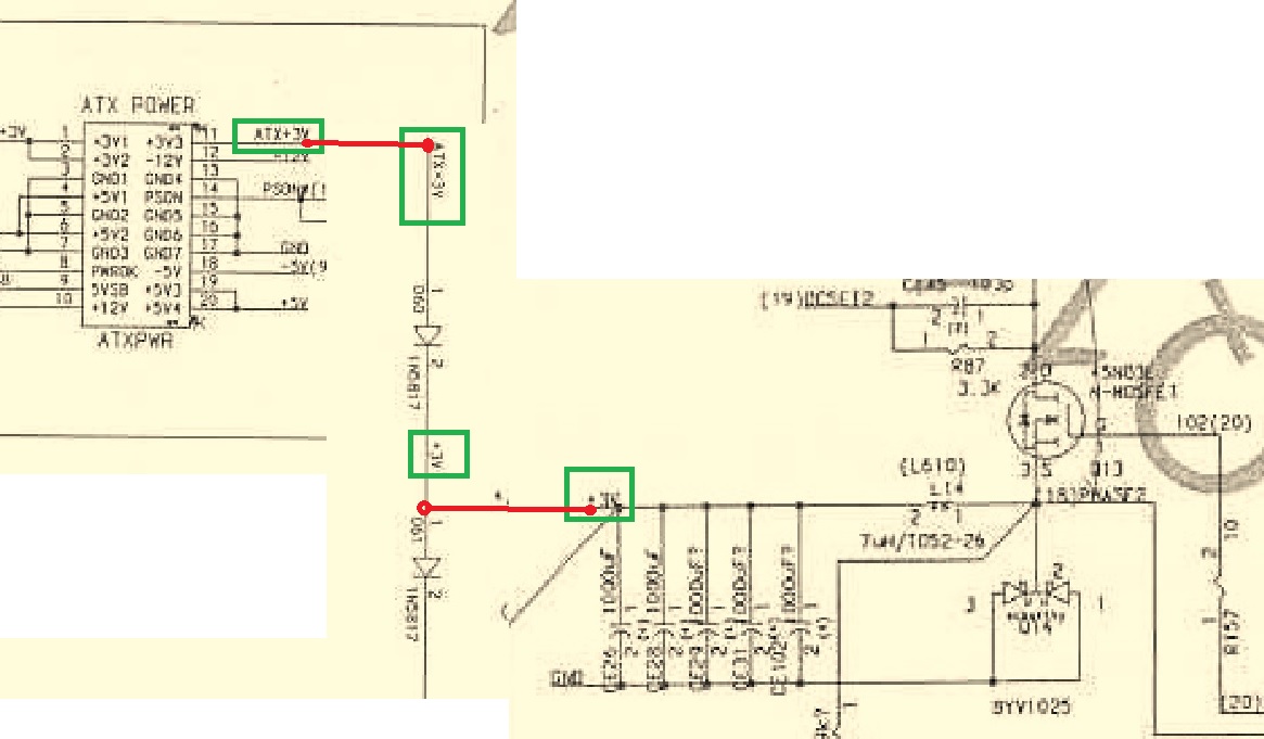

shevalier писал(а):
В момент включения БП он быстро заряжает до 2,5В конденсаторы до момента включения HIP.
Он всего на 4 штуки или керамика тоже сильно долго заряжается.
Для чего он на прямую подключён к некоторым компонентам, тоже для снижения стартовых токов.
И что говорит второй параметр Диода IFSM = 25A
Что не говори, а данное выражение меня ни как не убеждает.
shevalier писал(а):
Она совсем не использует шину 3,3В БП. Вообще. вообще никак. ПУсть она будет хоть на 100500 Ампер, она висит в воздухе.
На видео картах старых тоже стоят похожие диоды и как-то питают ядро или память, не связывается это с 1A.
У второго параметра есть одна важная приписка - допустимое время, в течении которого разрешено эти самые 25А до теплового разрушения диода.
Для 1n5817 там дальше написано 8,3 милисекунды разово .
Время 1 полуволны при частоте питающей сети в 120Гц
1n5817.jpg [ 15.65 КБ | Просмотров: 378 ]
Он не к некоторым компонентам подключен, он подключен к шине
Посмотрите уже на принципиальную схему, не монтажную.
Имя цепи указывает на соединение этих точек.
кубХ.jpg [ 141.7 КБ | Просмотров: 379 ]
ПС. Я не говорю, что питать чипсет и память от повышалки плохо, оно ОЧень хорошо действует на 133+ шин.
Я говорю, что питание разъемов АГП/ПСИ от этой повышалки создает проблемы.
Поэтому, сори, не убер решение.
Это понятно. Имя цепи +3 это отрезок между двумя диодами (они находятся один возле ATX второй чуть ниже FDD) к этой же шине подключены 200 более точек на плате.
Память питается от другой шины +3Dual отдельно, да чем выше +3 тем будет выше и память, но память можно исключить из данного питания.
Оставив питание всего остального на шине +3. А на память завести место +3, своё от 5 вольт на выходе этого +3 Daul понизить резистором до необходимых 4ёх вольт или 3.6в
Память всегда питается от чего-то_дуал. Там просто ключи, коммутирующие питание памяти и части чипсета в S3 (или S5, не помню никогда не пользовался ) который suspend_to_ram со некоего маломощного стабилизатора питающегося от +5В стендбай на основной рабочий преобразователь памяти..
Чего-то дуал есть вообще у всех МП, потому что С3 - это стандартный план питания в ACPI.

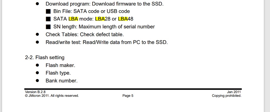

Регистрация: 05.05.2004
Откуда: Юг Украины
max1024
LBA48
Регистрация: 31.07.2006
Откуда: Академгородок П
Фото: 126
shevalier писал(а):
LBA48
Эта "проблема" давно не проблема, и уж тем более она в чёрных экранах не повинна. Там что-то на уровне команд IDE/SATA произошло.
Максимум вреда от LBA48, что материнская плата и операционная система не видят дальше 137 ГБ границы.
Для этого и покупаются SSD и HDD объёмом не более 128 ГБ.

shevalier писал(а):
LBA48
:D если бы все было так просто, особенно для моих пары SSD на 8Гб ) Как отметил matocob "Там что-то на уровне команд IDE/SATA произошло." я не лез в дебри, но возможно дело также в протоколах САТА-3.

max1024 А все и так безумно просто.
берется древнючий ССД например на JMF616 и в БИОСе выбирается эмуляция ИДЕ.
jmikron.jpg [ 71.02 КБ | Просмотров: 350 ]
На 30-64 Гб и никаких проблем.
Производительности ему даже на САТА 2 хватает.
Он конечно овощ, но по сравнению с ХДД - небо и земля.
Началось всё на SATA2, куда ввели NCQ - функцию очереди команд, которой нет в SATA, а тем более в IDE.
На SATA3 ещё какой-нибудь функционал добавили, не совместимый с исходными ATA66/100/133
