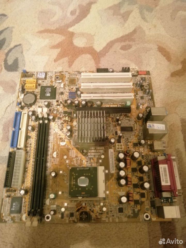

https://55.img.avito.st/image/1/VqvJ07a ... 1w-kZ1cvBA
Тут какой-то странный проц на 754. Это случайно не 4000+ ?

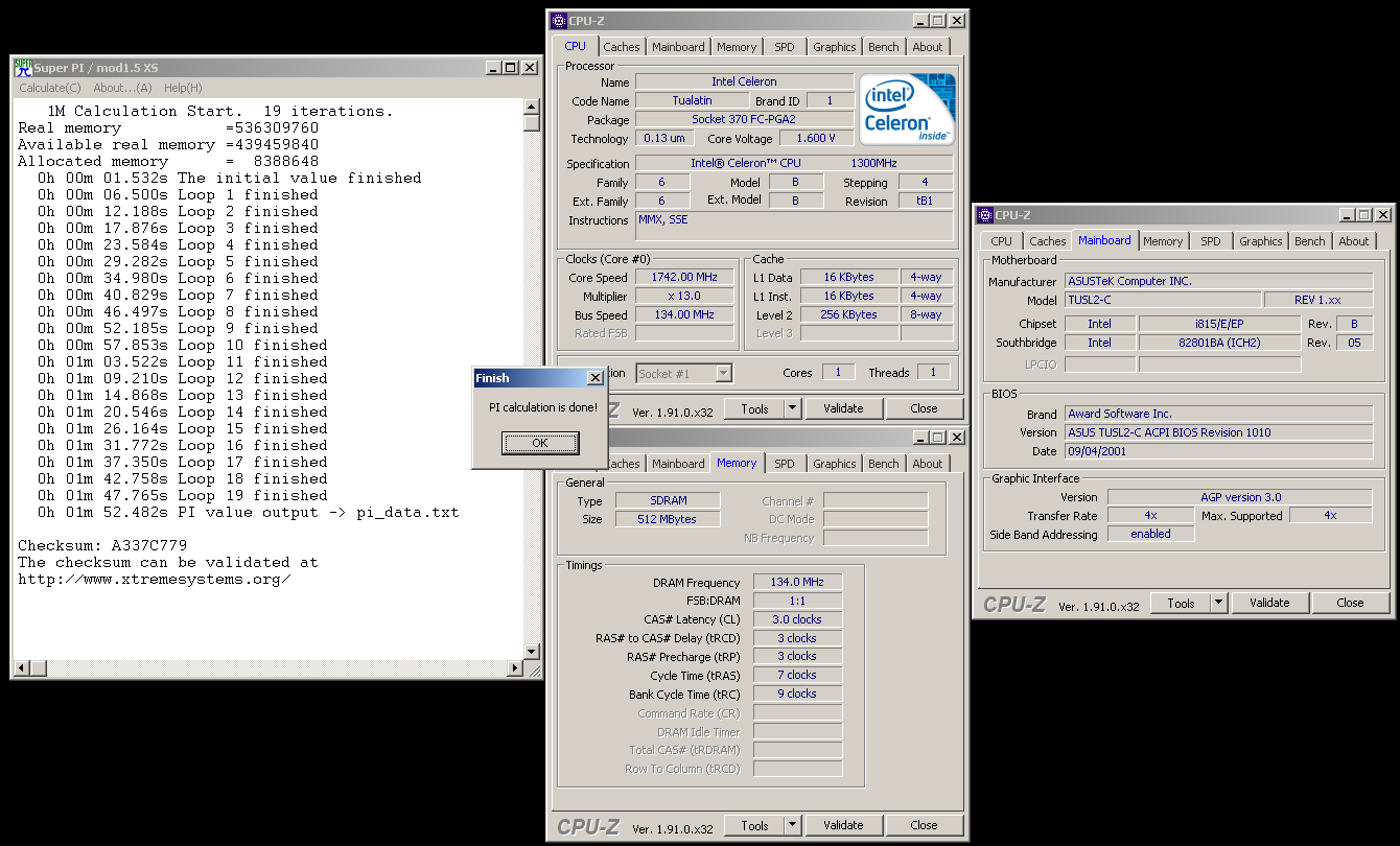

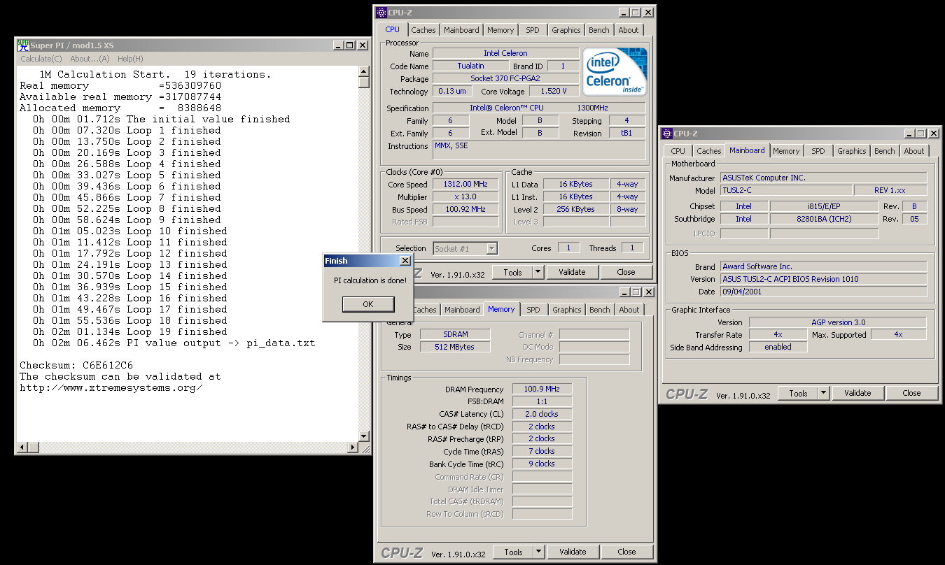

alexmaj467 это тайминги памяти, evil bios или твики винды у тебя так тащат?
https://hwbot.org/submission/2274697_al ... _(tualatin)_1min_31sec_396ms
Свежая XP SP2 без твиков, только службы повырубал всякие:
Cel1742-134-1M.png [ 88.7 КБ | Просмотров: 502 ]
Cel1312-100-1M.png [ 89.98 КБ | Просмотров: 502 ]
p.s. и почему ты записал там 1:31, хотя у тебя 1:41? :hitrost:
https://hwbot.org/submission/664015_sta ... _(tualatin)_1min_31sec_230ms
А вот у этого персонажа 1:31 на этой же частоте, если это конечно не фотошоп.
по внешнему виду похож, надо смотреть этикетку
но может быть и другой мобильный камень
Ошибочка много в то время загружал (я на сутки тогда уходил на работу и там гонял, после возвращения заливал, там не было интернета).
Поправить уже не могу если найду там тему с просьбами о правке напишу, если не найду то напишу там в тему по удалению.
SP3 у меня, я на второй не гоняю. Возможно copy waza, но по факту в идеале на хорошо затвиканой должно быть 1.38 - 1.39
При моей частоте. А на 1742 возможно и 1.31

Регистрация: 20.07.2004
alexmaj467 похоже в таймингах дело, если мой результат с CL2 пересчитать на частоту 134, как раз около 1:35 и получается, остальное дали твики возможно.
