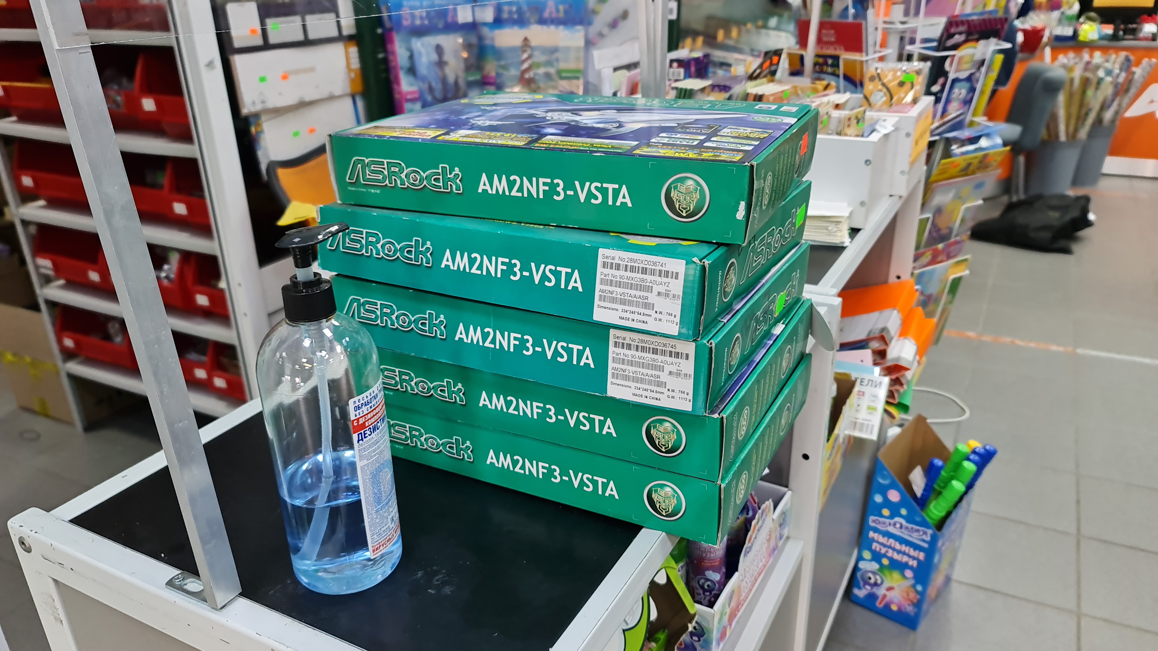

Никогда не думал, что мамки на nf3 можно новые и в таком количестве купить в 2021 году.

Регистрация: 06.03.2018
Фото: 33
забрал все?)
Крутецкая вещь. Тем более комплектная.
Регистрация: 31.07.2006
Откуда: Академгородок П
Фото: 126
zakarul писал(а):
забрал все?)
Да, забрал все. Буду комплектовать Phenom II x4 980 и DDR2
Говорят, на них Windows 98 хорошо идёт. Под ретрокомпы - самое то.

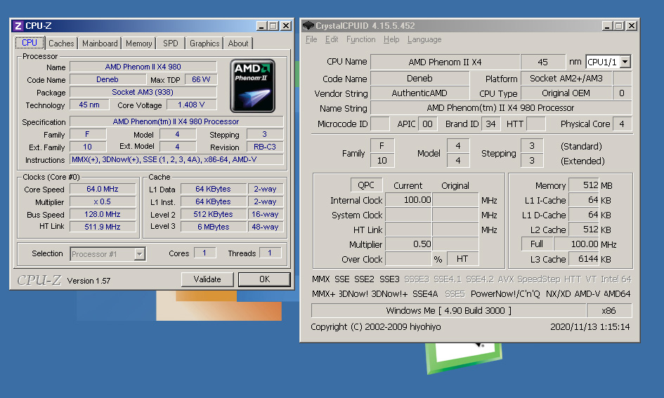

zakarul, я озаботился этими мамками, когда мне показали вот такое:
64MHz.png [ 298.59 КБ | Просмотров: 341 ]
Представляешь себе систему, способную перекрыть частотный диапазон от 64 МГц до 4,2 ГГц?
Я до недавнего времени не думал что такое возможно. Спасибо, один добрый человек просветил.
Мамки комплектные и нецелованные. Само собой, и ХР там тоже будет.

klopcha писал(а):
Ну может, это тот чувак ******, который купил 10 штук по 500 рублей/шт на Авито. Это средняя цена. Вполне хорошая.
Нет, магазин, в котором я нашёл это сокровище, раньше занимался технической поддержкой. Теперь торгуют канцелярией и товарами для детей.
На фото видно. А материнские платы лежали у них в качестве неликвида. Ещё сильно удивились, зачем они мне нужны. Так что, это не "чувак", а организация.
Ну ладно, самое интересное у меня впереди. Есть два набора DDR2 по 2 ГБ и по 4 ГБ на планке. Плат много, можно будет сравнить оба варианта.
