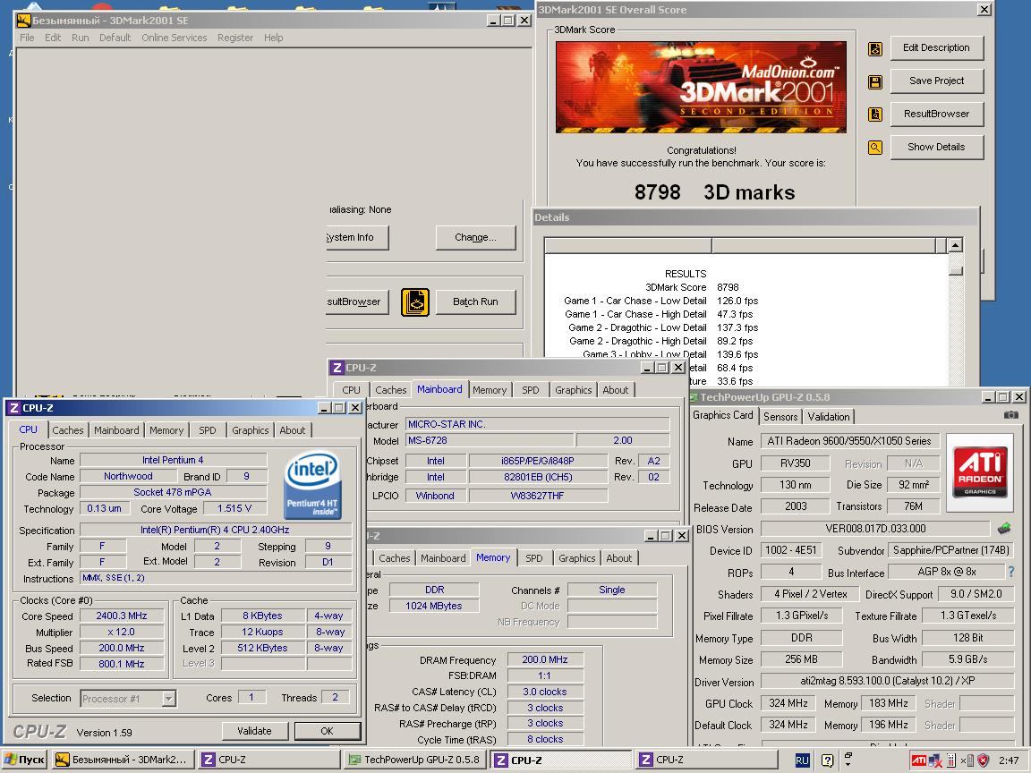

hardware писал(а):
радеон 9600 256мб
норвуд 2,4 194 шина
Кстати, у тебя урезанный по памяти 9600. Такой обычно маркируют 9600 LE.
Я снизил частоту памяти на своём, но системную шину конечно не могу.
Пентиум4-2400, single 1Gb, i865, Radeon 9600 (Samsung 5ns). Драйвер 10.2 по умолчанию среднее качество, дисплей 75Гц. Выдал - 8798
Если память поставить 160 Мгц, то - 8519
2001 марк - 9600 радик 2400 проц.JPG [ 197.29 КБ | Просмотров: 374 ]

ApostolCV писал(а):
Попался нынче аппарат с крайне странно зарезанной частотой памяти.
Обычная 250 частота для ddr. Память просто в Tsop корпусах для неё характерно что программы режут в половину.
То же самое что DDR400/PC3200, а cpu-z показывает 200 частоту.
Открой Aida 64 - Display - GPU
Там в Memory bas property увидишь реальная частота 125 (ddr) А ниже Effective 250
При BGA исполнении чипов, то же самое в Aida64, но GPU-Z показывает не реальную, а Effectiv частоту то-есть 250.
Вот именно, что в Аиде так и пишется реальная частота 125 (ddr) А ниже Effective 250, в то время как должно быть 256(512) или где-то около того.
Гугл подсказал такую вот статью:
https://vccollection.ru/?page_id=213
Цитата из статьи:
Модификация GeForce 4 MX440-8x с текстолитом черного цвета как раз выпущена одним из таких неизвестных производителей. Карта построена на чипе A2 и оснащена 64 МБ памяти EtronTech DDR SDRAM. Восемь микросхем с маркировкой EM658160TS-4 обладают временем выборки 4 нс, что соответствует частоте 250 (500) МГц, однако реальное значение частоты гораздо ниже – всего 143 (286) МГц. Возможно, здесь имеет место перемаркировка чипов, поскольку максимальная частота, покорившаяся им в разгоне, составила 191 (382) МГц, что очень далеко от заявленного номинала.
Надпись MX440-8X DDR на плате отвлекает внимание от главного – шина у данной модели всего лишь 64-битная. То есть, перед нами фактически вариант MX 440-SE с прошитым BIOS от полноценной MX440-8x. Хотя утилита GPU-Z утверждает о наличии 128-битной шины, тесты производительности расставляют всё по местам, демонстрируя двукратное отставание «безымянной» MX440-8x от аналогичной фирменной видеокарты Palit.
ВК на черном текстолите как 2-е капли как у меня за некотороми исключениями :
-судя по 5-ке в конце маркировки чипов чипы у меня более говнистые , чем указаные в статье
-чип ГПУ полностью черный , судя по маркировке 2004 года выпуска.
-отсутсвуют 2-а кондея в провом нижнем углу.
В ближайшее время думаю сделать тест 128 бит это или фейк.
