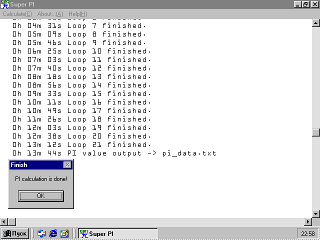

В общем, это:
- не материнская плата (менял),
- не память (снимал лишние планки, менял),
- не видеокарта (менял на ATI Radeon 8500),
- не конкретный экземпляр AMD Phenom II x4 980 (менял).
Заметил, что в защищенном режиме SuperPi 1.1 считает 13:44
SuperPi 1.1
SPiSafeMode-600.png [ 17.98 КБ | Просмотров: 319 ]
Значит, всё-таки драйвера материнской платы.
Ещё заметил, что в ходе счёта SuperPi 1.1 частота процессора периодически сбрасывается:
CPU-Z 18MHz
Spi-600-Anom-18.png [ 47.8 КБ | Просмотров: 319 ]
Что-то мне подсказывает, что под Windows 2000/XP такого безобразия не будет.
Регистрация: 22.11.2007
Откуда: dp.ua
Это косяки 9х или драйверов под нее. Разве что еще проверить, есть ли такие же бока, скажем, на 754 сокете с NF3, или они вылезают именно в связке с АМ2 и ДДР2 с феномом.
Регистрация: 31.07.2006
Откуда: Академгородок П
Фото: 125
Всё давно уже проверено. Это косяк именно АМ2 и Phenom II, с которым 9х не знает как обращаться.
