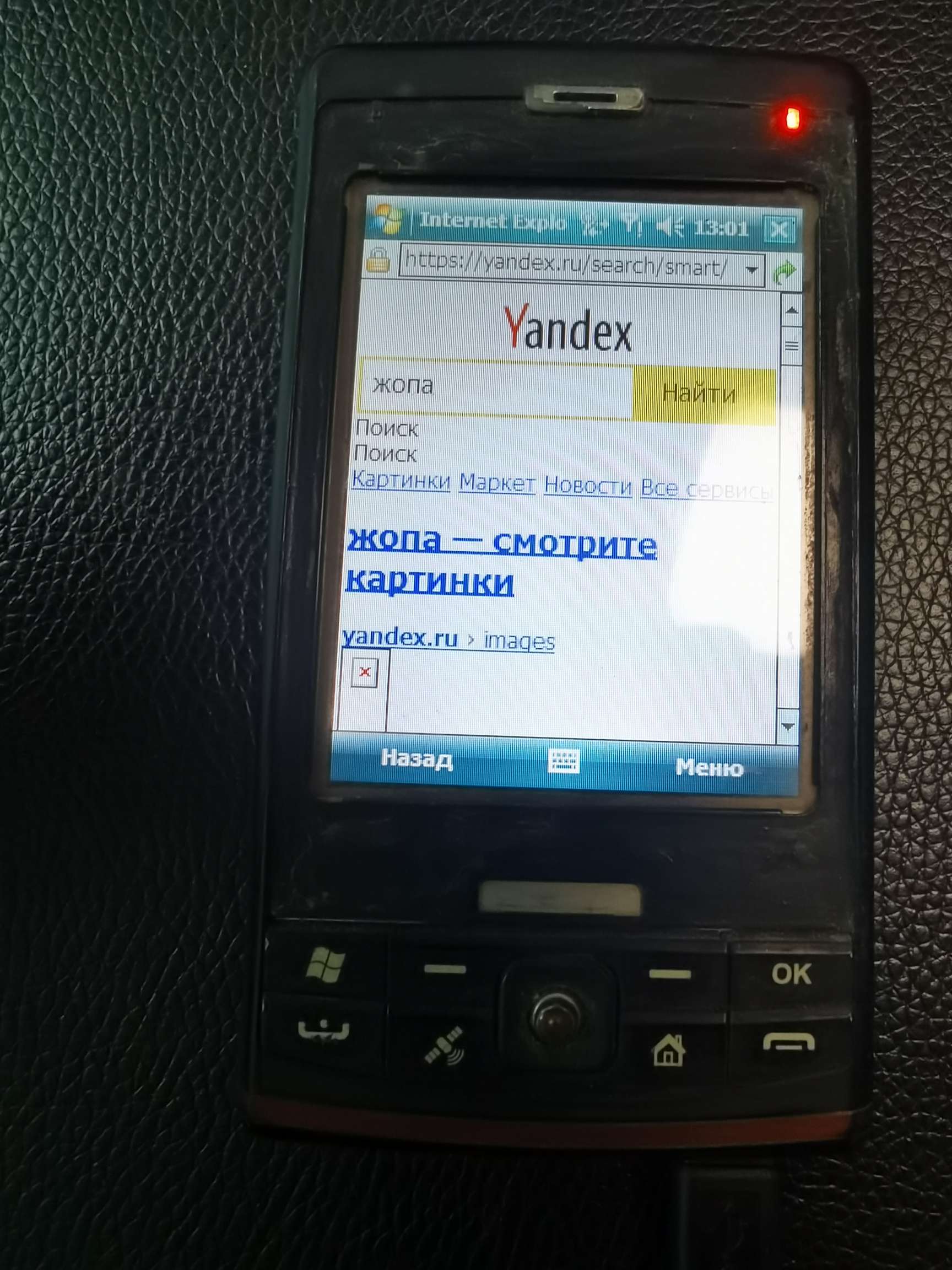

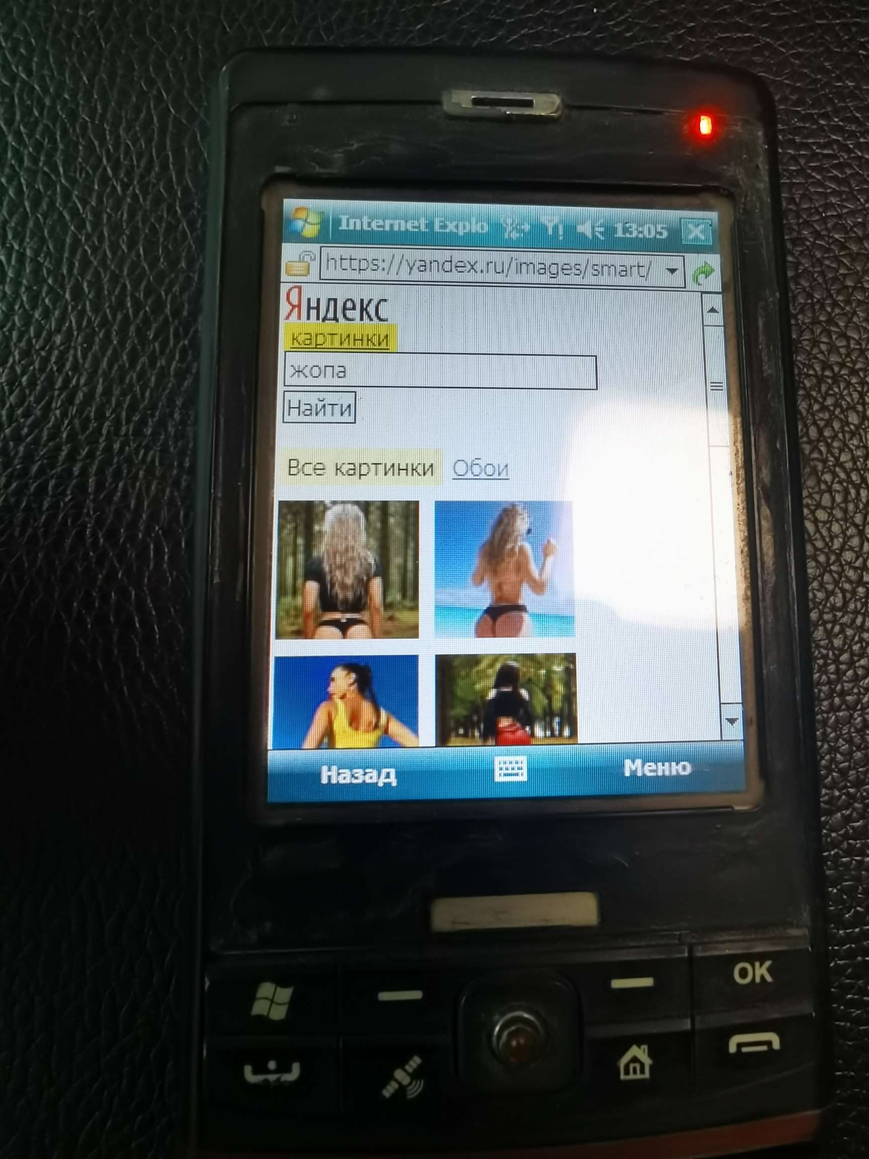

кто ни будь в курсе, есть актуальный windows mobile 6.1 браузер?))
IMG_20210630_130437.jpg [ 317.5 КБ | Просмотров: 238 ]
IMG_20210630_130843.jpg [ 282.76 КБ | Просмотров: 235 ]
актуальный и win 6.1 лет 10 как не бывает :) А так пробуйте opera mobile. Самый класс.
А вообще это лучше мониторить на 4pda
Там скорее всего целая ветка пр о этот коммуникатор будет :)

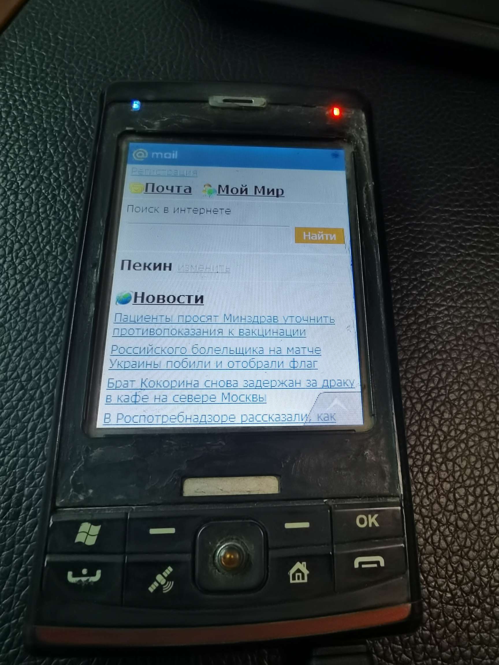

спасибо, опера действительно работает) ну или по крайней мере пытается))
IMG_20210630_163420.jpg [ 315.2 КБ | Просмотров: 221 ]
