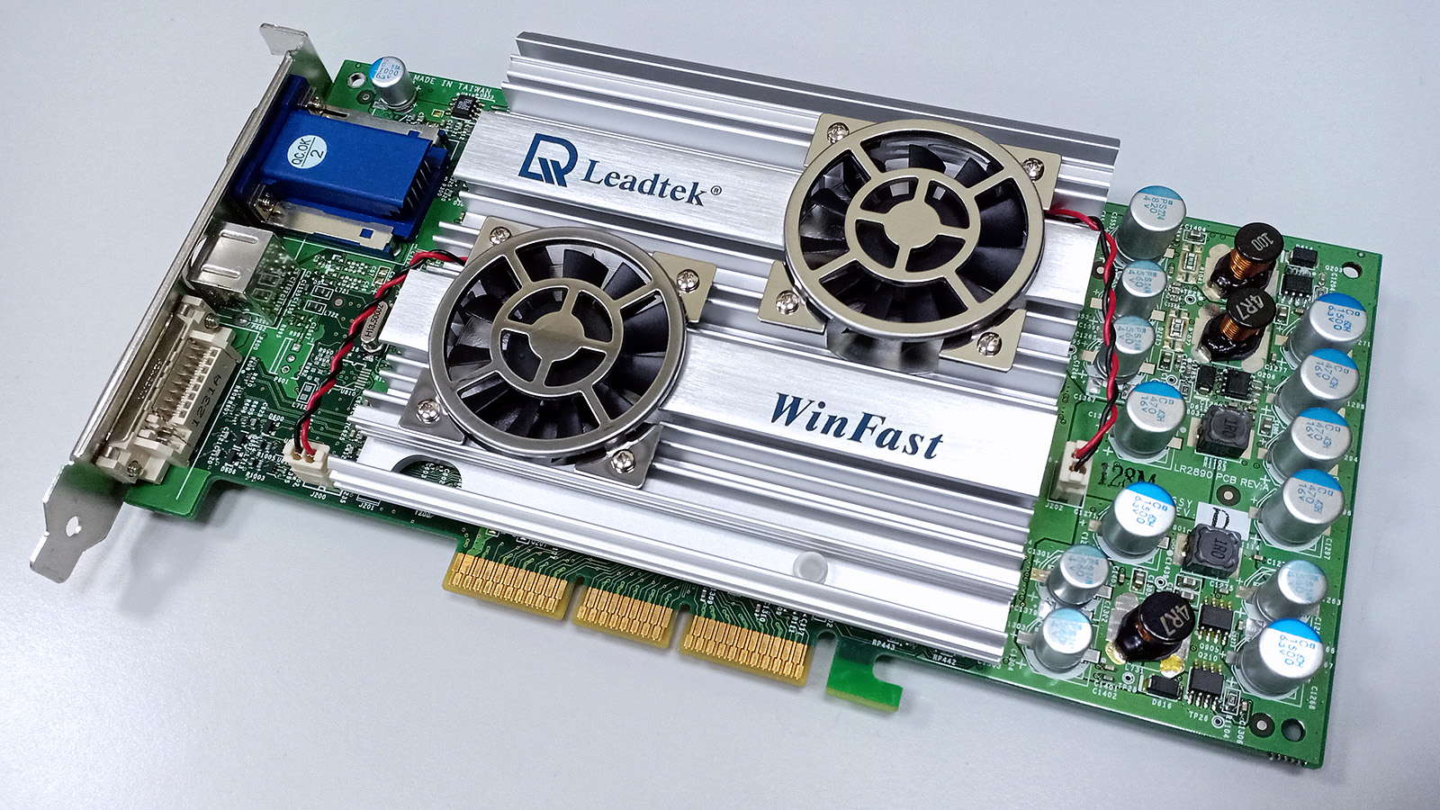

Leadtek Winfast A250 (GeForce4 Ti 4400).
A250-01.jpg [ 573.5 КБ | Просмотров: 449 ]

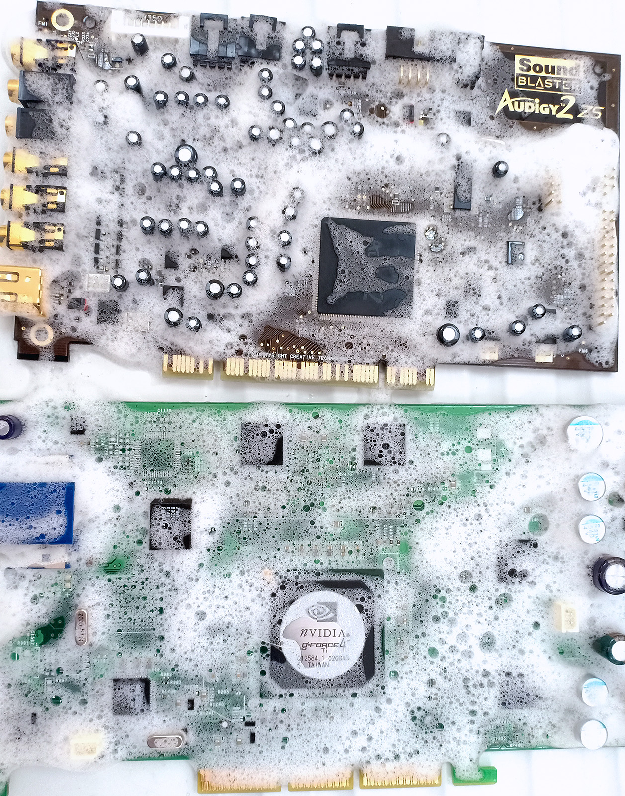

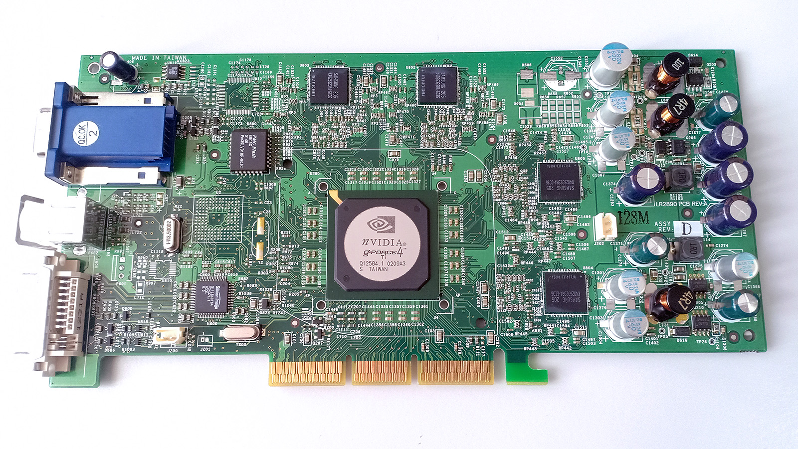

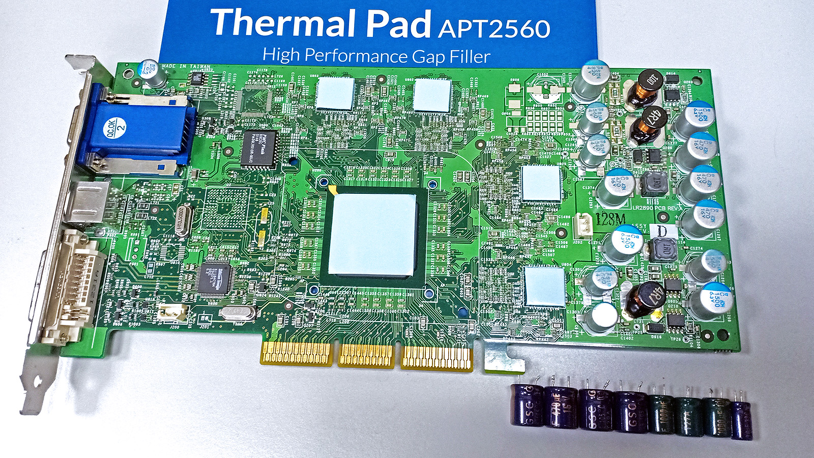

8 кондеров GSC заменил, из них 4 были убитые. Чип как всегда у ГФ4 кривой, поэтому кладем прокладку 0.5 мм. Само собой вначале всё моется.
A250-02.jpg [ 673.35 КБ | Просмотров: 449 ]
A250-03.jpg [ 846.96 КБ | Просмотров: 449 ]
A250-04.jpg [ 926.94 КБ | Просмотров: 449 ]

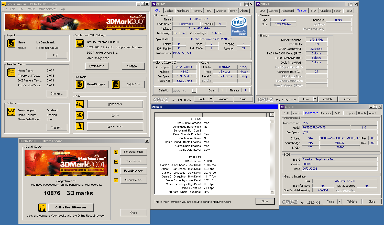

Традиционные превозмогания на типичном Бендиум4. Никаких вам 875, кушайте вию на 533 шине в одноканале :D
4400-4345-10876.png [ 185.59 КБ | Просмотров: 449 ]

Потом под краном или дистиллированной?
Гы, у меня такая платка на 775 сокете с Core2, выю я начал ценить со временем, на ней звуковухи под DOS работают даже на платах с Core2 и феномом.
На днях на работе 7-ку 32бита воткнул на 775 комп на SIS тоже с одноканальным ДДР1. Сделал крутой апгрейд - Селерон обновил на П4 и добил памяти до гига 8-) :D

Да норм результат. Пень4 2800 с римами 1066мгц +ти4200 также дает(все в дефолте) . А вот настроенная система на атлон 2000+ и ти4200 лишь чуть отстает(кт266а+ддр266)
Потом под краном, потом дистиллированной, потом ацетоном, потом сушиться.
не проще ли сразу в керосине промыть
Регистрация: 26.08.2005
Откуда: Siberia
Я ацетоном только флюс и термопасту смываю. Потом фейри и духовка на 100град на 10 мин. Все, можно включать после этого.
