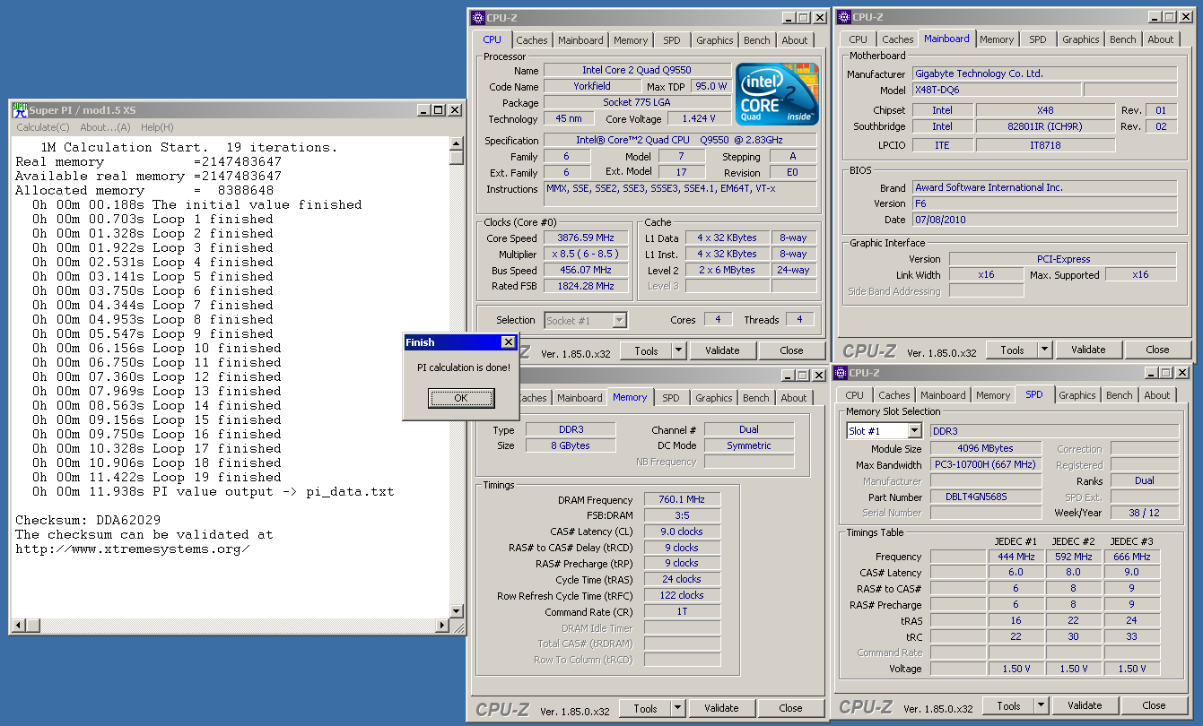

Как бывший владелец Gigabyte GA EP45 Extreme DDR2 версии + Q9450, отмечу такое.
Баловался немного X48T-DQ6 + 9550, отмечу что разгон шЫны после наверное 440-445 идет очень туго. Максимум что удалось выжать это вот:
11938.png [ 114 КБ | Просмотров: 442 ]
Нашёл у себя скрины 2011 года :D Это стабильная повседневная работа и игрушки (скорее наоборот).
61927 61928

zasebo писал(а):
Нашёл у себя скрины 2011 года Это стабильная повседневная работа и игрушки (скорее наоборот).
не стоит сравнивать корудуба с квадом, это не грамотно как минимум. по факту тупо по шине там пропасть
лично сидел на е6550 в 3.7ггц. на постоянке с крушилами баллистикс в то время.
но пересев на ку6600 мой повседев упал до 450*8 1.45в степинг г0.
да что уж там. мой следующий ку9400 работал в повседневе на 480-ой шине.
по этому квады нужно сравнивать с квадами и никак иначе. и очень желательно в одном техпроцессе.

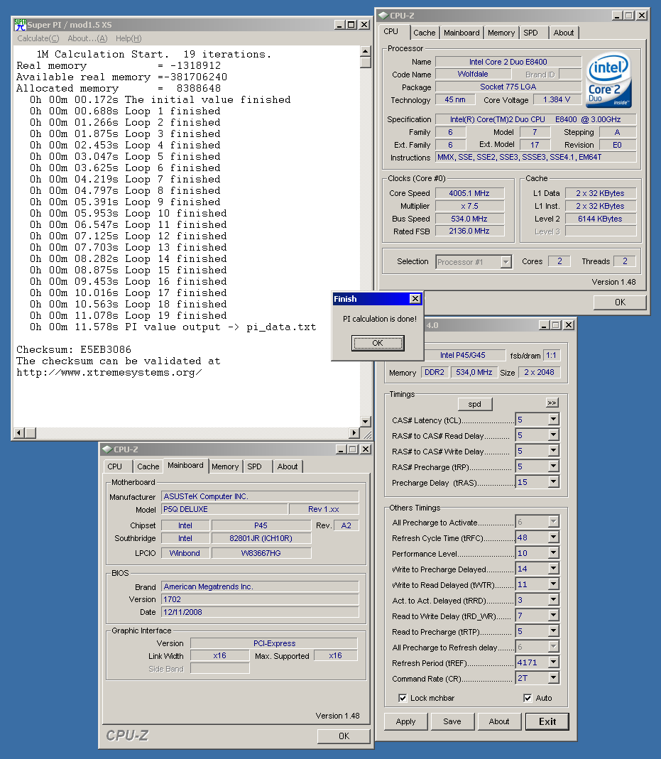

Ну, двухъядерники гнались намного легче, вульфы более 500 по шине выжимали спокойно. Был такой в стенд воткнут когда-то.
4005.png [ 114.97 КБ | Просмотров: 330 ]
