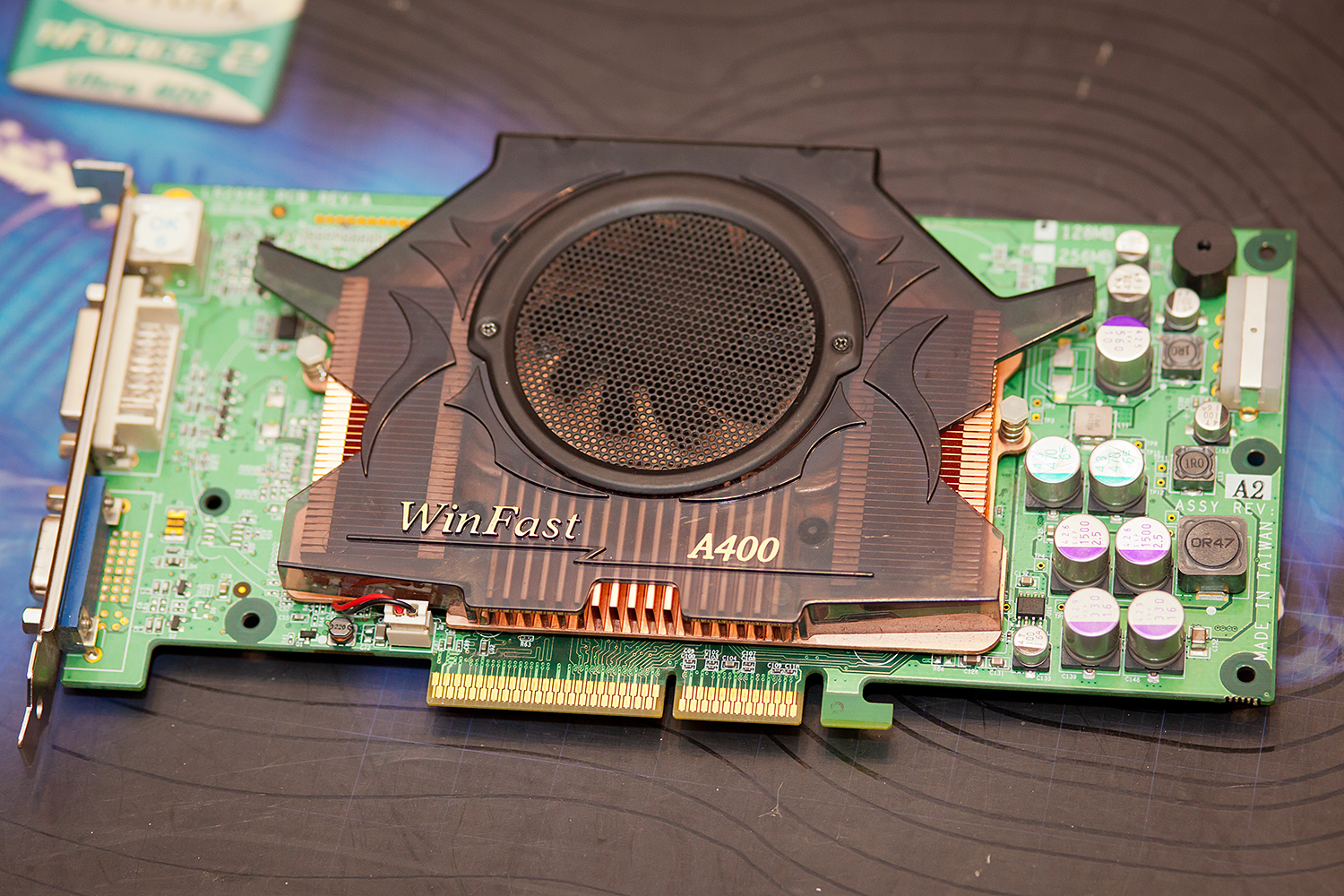

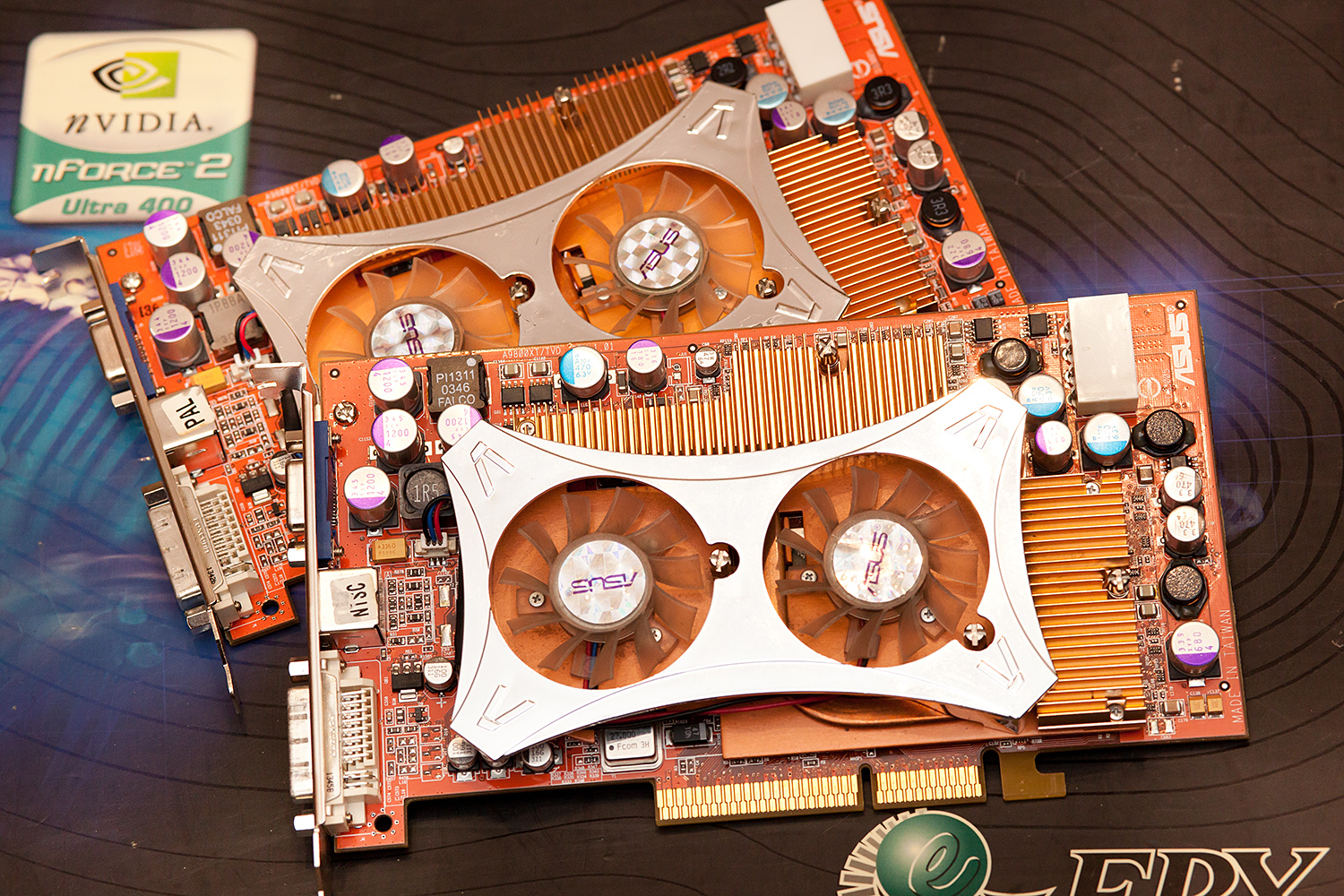

WinFast A400 и вторая Asus 9800XT, в дополнение к той, которую жарил.
WinFast A400.jpg [ 840.59 КБ | Просмотров: 411 ]
A9800XT.jpg [ 1.06 МБ | Просмотров: 411 ]
Поставил А400, установил дрова, запустил GPU-Z и, открыв вкладку сенсоров, увидел 153 градуса на GPU. Сначала не поверил, но в панели управления нвидии было тоже самое.
Выключил, снял кулер. Отпечаток термопасты хоть какой-то, но был! По всей видимости кто-то ранее откручивал крепежные винты и плохо затянул их. Термопасту не менял при этом.
Намазал МХ-2, затянул как следует, температура пришла в норму.
Сколько так карта проработала - неизвестно, но чип, слава Хуангу, не отвалился.
Жареная больше года назад 9800 работает нормально.
Выяснил, что если запустить GPU-Z и любой марк или ATI Tool, то система может зависнуть, причем после перезагрузки будет куча артефактов примерно как при отвале ГПУ.
Пришлось драйвер переустанавливать. Воистину кривые дрова у АТИ.

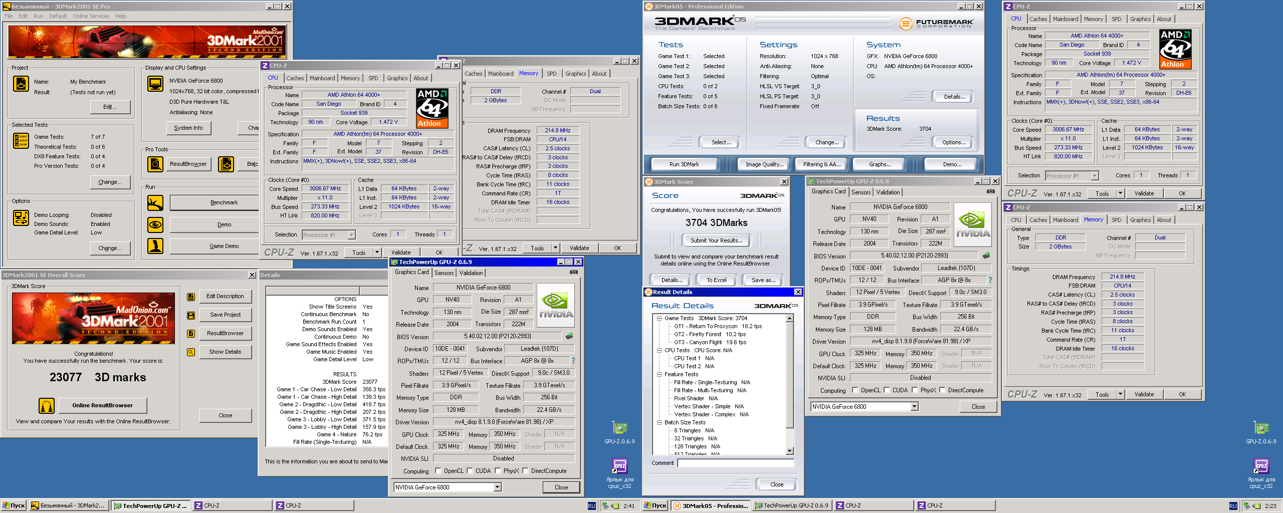

6800:
01 - 23077
05 - 3704
06 - 971
01-05-6800.png [ 268.29 КБ | Просмотров: 411 ]

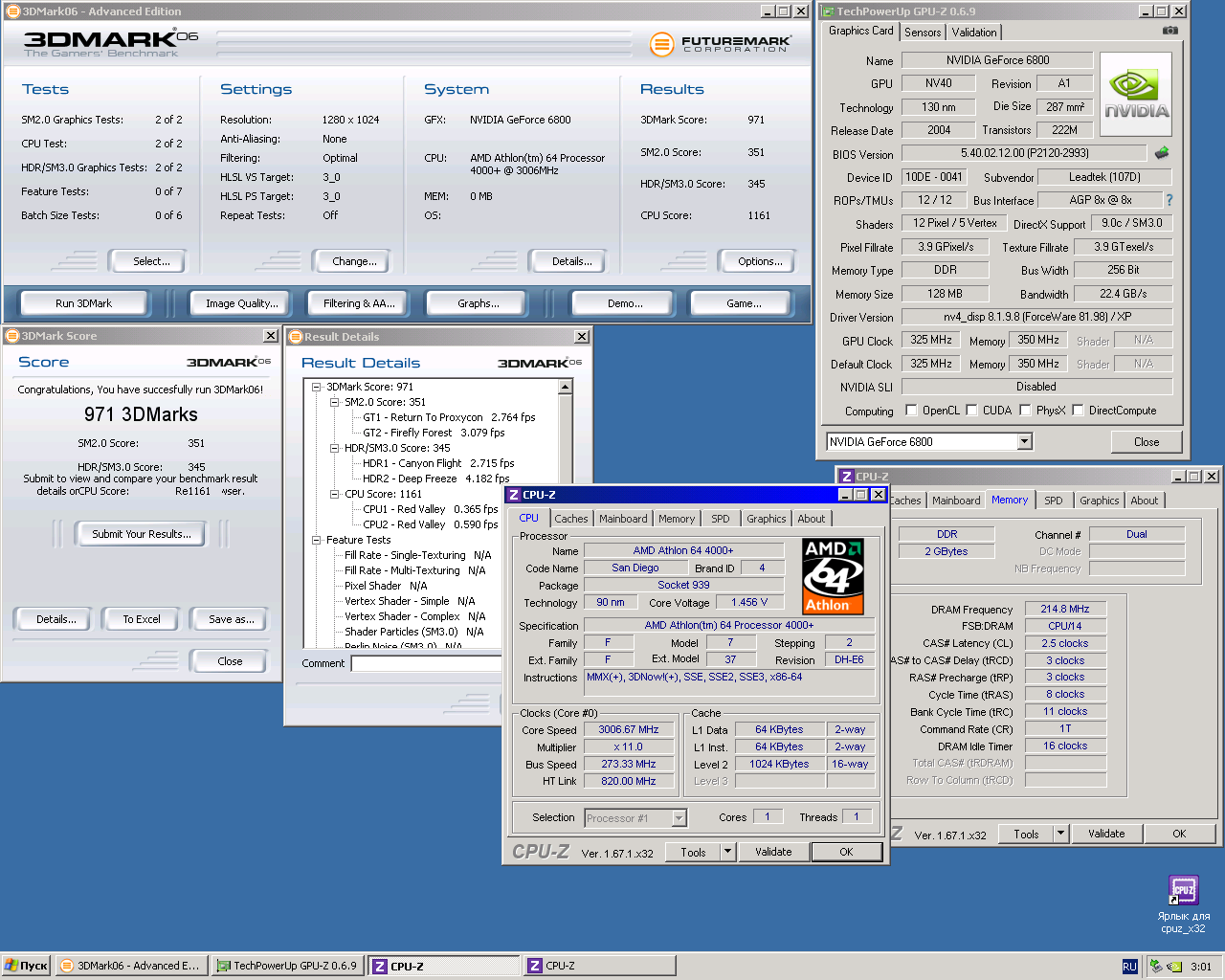

В 06 какой-то чересчур низкий результат. У кого есть простая 6800, сколько у вас с драйвером 81.98?
971-06.png [ 99.34 КБ | Просмотров: 411 ]

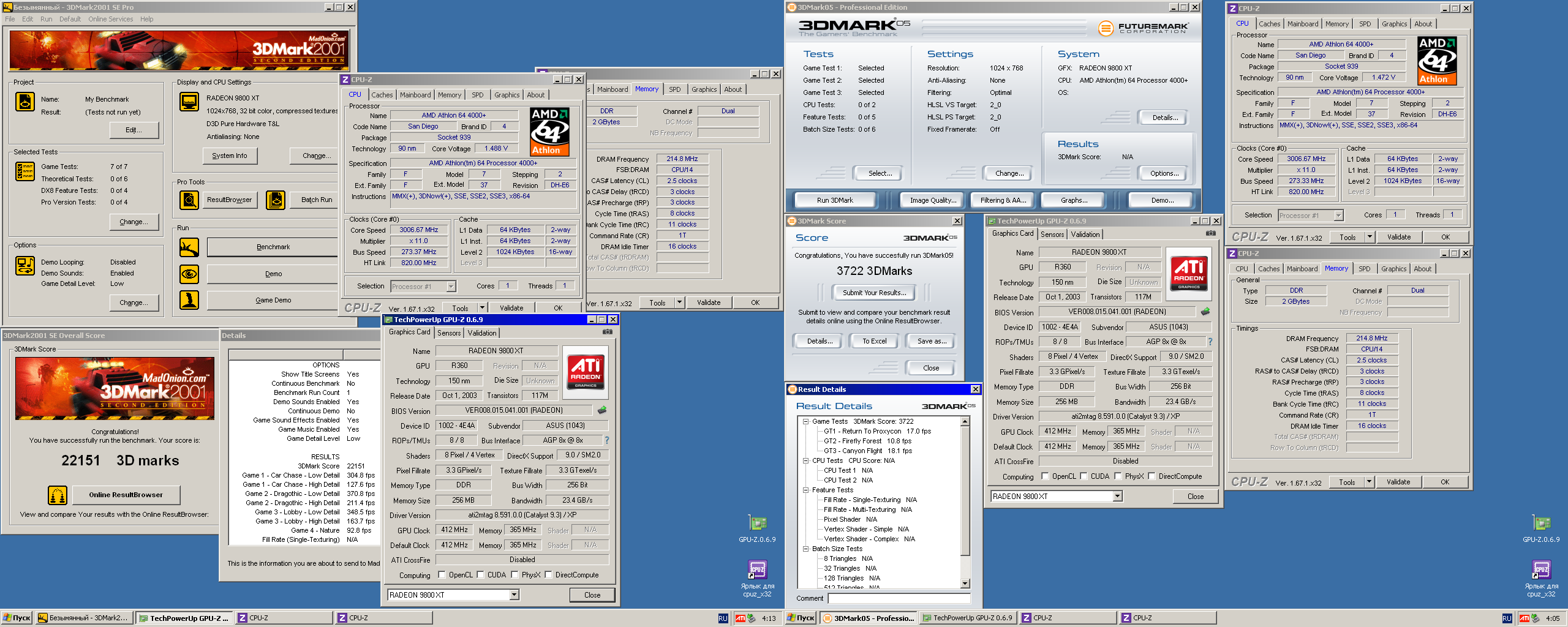

9800 XT:
01 - 22151
05 - 3722
01-05-9800XT.png [ 305.04 КБ | Просмотров: 411 ]
Был удивлен, что в 05 9800 XT с 8 конвейерами нисколько не уступает 6800 с 12.

частота HT сильно на резы не влияет, могу для справки без скриншотов написать цифры драйвер правда 81,85:
6800Ultra AGP полный дефолт+ Sandiego ~2700Мгц
01: 20,5k
03: 7,5k
05: 1,5k
А чего ты ожидал в 6 марке от Сан-Диего. Одиночная 6600 GT больше набирает:
И зачем такой унылый драйвер? Ставь 309.

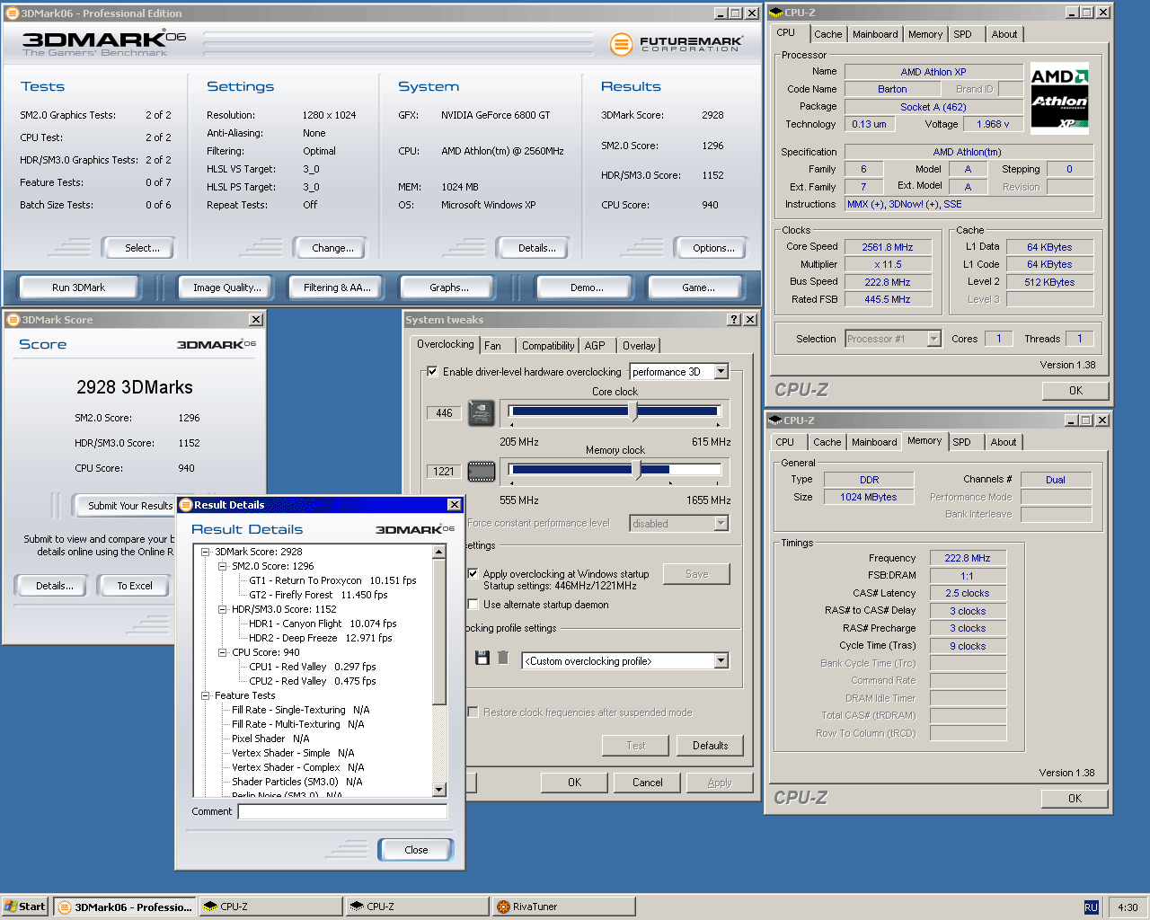

Сан Диего здесь ни разу ни при чем.
3DMark06 2928.gif [ 108.98 КБ | Просмотров: 366 ]
Похоже что Бартон полностью раскрыл эту видюху, 3к в 06 марке для нее нормальный результат.
