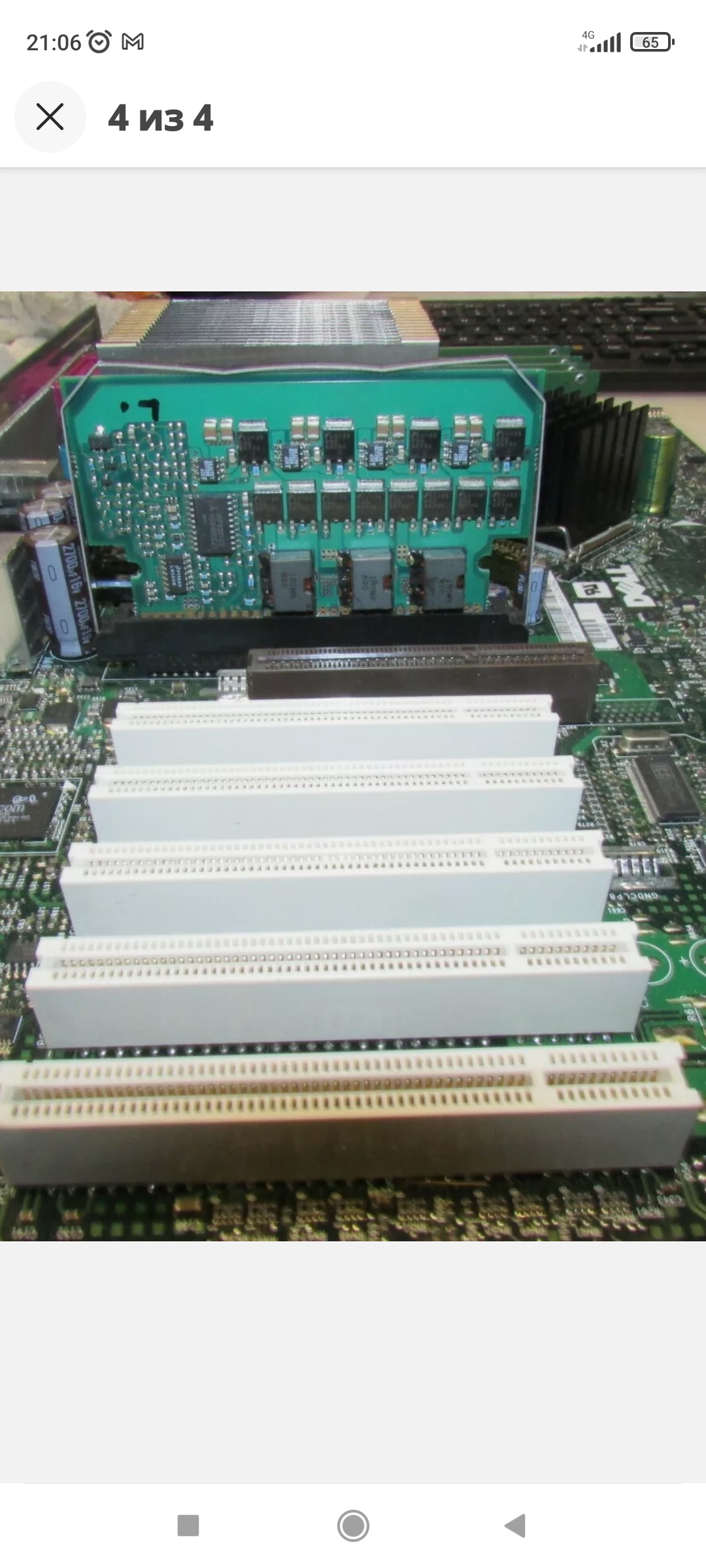

Регистрация: 02.05.2020
Откуда: Ukraine
4-х фазный VRM модуль, или я что-то путаю?
chatlanin, как сказали выше , лучше в трезвом разуме канцелярским ножем срезать ключи в совете.
А так рискуете межслойным замыканием и проц и мать отправить в утиль.
Screenshot_2021-11-23-21-06-55-457_com.ebay.mobile.jpg [ 849.78 КБ | Просмотров: 504 ]

Регистрация: 14.11.2007
radical Vortex 2 SQ2500
Регистрация: 01.05.2004
Да, очень похоже. Это куда такое пихается и зачем? Какой-то сервант Дэлл?
Откуда: Ukraine
Def , "гуглил" на Ebay матерь под 423-й а там выдало вот такого монстра судя по всему рабочая станция от делл.
