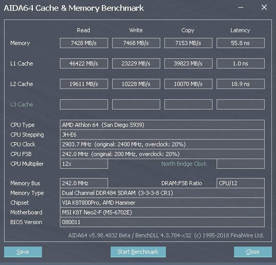

hardware писал(а):
на интеле двухканал почти в да раза быстрее по чтению в аида64
У 478 работа с памятью - это убожество какое-то, особенно задержки под сотню.
hardware писал(а):
не помню как на амд
Да как-то так, с не самой лучшей памятью
cachemem 4000 2900.jpg [ 58.19 КБ | Просмотров: 395 ]
нормалды конечно, но сравнение не корректное.
надо сравнивать со стоковым 3000+ 754 на стоковой 400мгц ОЗУ.
