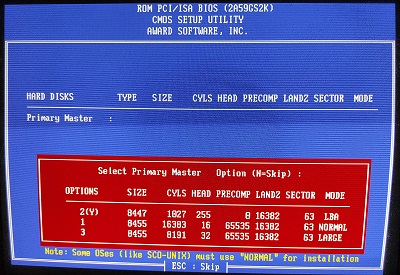

Я посмотрю как Windows XP будет игнорировать отсутствие поддержки LBA48 на ряде чипсетов, причём это касается не только Socket 7, но и Slot 1 ... Socket 370.
Проблема с 8 ГБ - это BIOS, не поддерживающий LBA от слова совсем, а при CHS-адресации больше 8,4 ГБ видно не будет, т.к. число цилиндров ограничено 256.
ApostolCV, а у тебя в BIOS нет, случайно, выбора между CHS/LBA в режимах работы HDD?

matocob , не замечал такого ..детектится так.

ApostolCV писал(а):
детектится так
Странно, LBA и проблема 8 ГБ, а что за жесткий диск?

matocob , Samsung SP0411N
Всё что могу предложить - поиграть перемычками, задающими совместимость со старыми системами (она там одна, если верить маркировке на крышке).
Можно пройтись по BIOS-у материнской платы патчером с ROM.by в целях снятия лимитов, если материнская плата есть в списке поддерживаемых.
Либо забить и оставить как есть, если не хочется искать приключений на свою, гм, голову.
По части поддержки LBA, действительно ОС, выпущенные после 1997 года, содержат низкоуровневый драйвер, обращающийся к контроллеру жесткого диска напрямую, в обход INT13h BIOS.

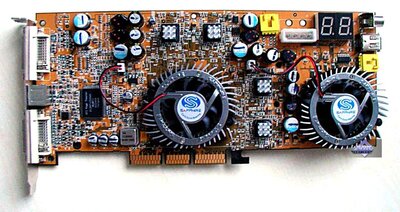

Понимаю, что " вероятность крайне мала!!1(с),но интересно или подобные прототипы не осели у обычных юзверов? Макс, колитесь :D
maxx-scan-front-with-cooler.jpg [ 161.93 КБ | Просмотров: 232 ]

это радик двух головый ну они и раньше были вспомнить теже RagePro

Этот едниственный экземлпяр, если мне не изменяет память из России уехал в Румынию.

ApostolCV писал(а):
подобные прототипы
Это муляж, второй чип там не разведен. А владелец из России эту карту даже не запускал, поэтому вообще неизвестно, работоспособен этот макет или нет )
Не единственный, их было как минимум 2. Один да, был забарыжен безумному румыну, где второй никто не знает. Ну и это двухчип очень формально, изначально обычная 9800про на удлиненной плате к которой просто припаяли второй чип без ничего.
