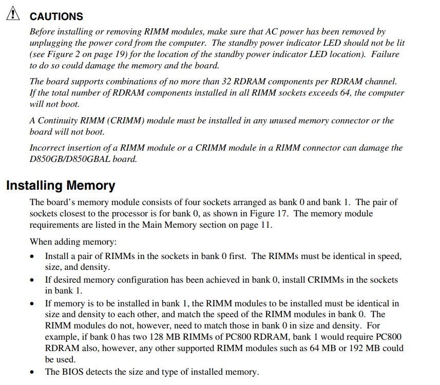

Господа ретроклокеры и не только.
Прошу вашего мнения/совета.
Попала в руки МП Intel D850GB.
В Мп мною вставлены 4 планки RDRAM 512*4=2 Gb
Из них 3 с маркировкой MR18R162GMN0-CK8 800-45 (512/16 ЕСС)
4-й модуль с маркировкой - MR18R162GD0F0-CT9 1066-32P (512/16 ECC)
(из особенностей поверх основной наклейки производителя была наклеена дополнительная наклейка 512MB PC800-45ECC.)
Модули памяти рабочие ранее проверены на МП ASUS P4T-M (успешно померла :cry: ) и на ней успешно стартовали( из особенностей : да, в СПД у 4-го модуля есть упоминание что он именно 1066).
Суть проблемы:
*мать приехала в неизвестном состоянии, и с данными модулями через 2 сек подключения питания автостартит и зависает на POST d3.
*если запустить МП без памяти идут 3-и длинные звуковые сигнала и остановка на посткоде А9
*2 вставленных модуля зависание на POST d4 без звукового сопровождения
**3 вставленных одинаковых модуля памяти зависание на POST A9 , 3 длинных.
Понятное дело , что хочу верить, что конфликт в железе а не потребность в ремонте . Но нашел следующее в мануле ... Что скажете?
А ты терминаторы ставил?
Регистрация: 02.05.2020
Откуда: Ukraine
Def , здравствуйте, нет в наличии crimm.
Но, не разгон обычно губит,
а тест с упором в GPU.

В вашем случае придумать ничего не могу, кроме как посоветовать попробовать с другой памятью (которой нет, как я понял) или достать заглушки и потыкать модули парой.
Ретроклокер
Регистрация: 15.02.2006
Откуда: Могилёв
Фото: 26
423-й любит чудить с RIMM, это в порядке вещей, особенно с PC1066. Самый простой вариант найти пару терминаторов, хотя сама по себе Intel D850GB крайне уныла и ни на что не способна.
Откуда: Ukraine
radical, max1024 спасибо за совет.
К превеликому сожалению в Украине некоторые девайсы просто не водятся , хотя на территории РФ их как мусора.
В частности C-RIMM которые фиг нарисуешь.
max1024 , да Интол уныл. Для начала хоть , что то хочу. Т.к. все ещё не смог в себе пробить психологический барьер для покупки с Ебей ретро плат по цене нового, современного железа среднего класса.
Однако интересно было быпощупать 423+DDR на плате которая способна к разгону.

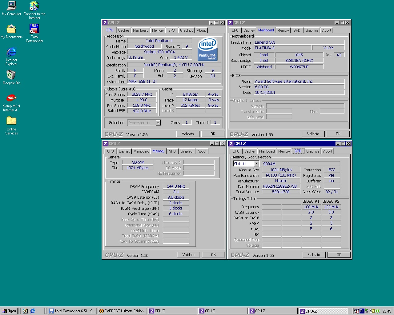

Это одна из самых производительных плат с разъемом SB-LINK, хотя от процессора тоже зависит, конечно. У меня на 845 чипсете с процом 2.8 мощнее явно, не смотря даже на SDRAM память.
К слову, даже не знал раньше, что 845 чипсет поддерживает такую память

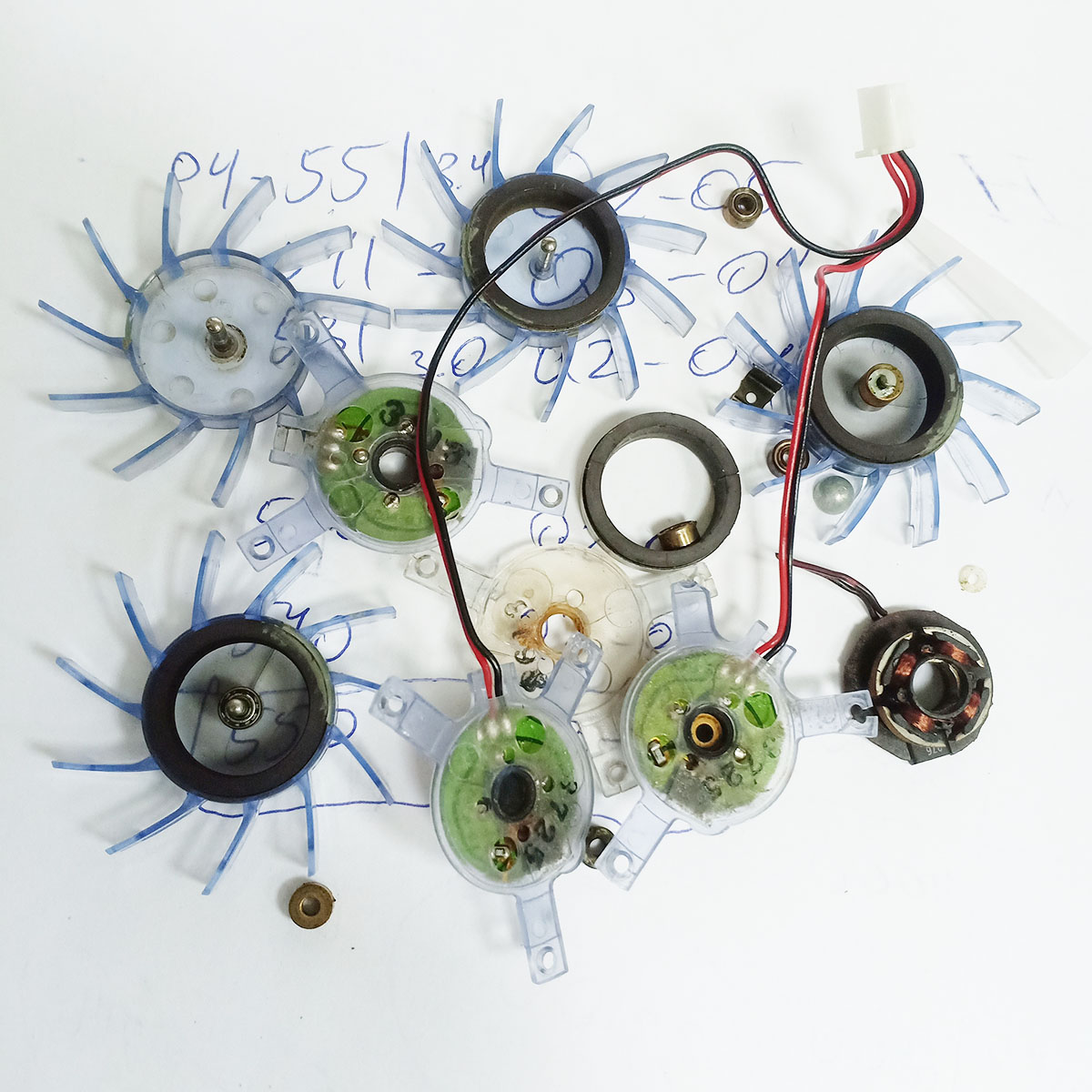

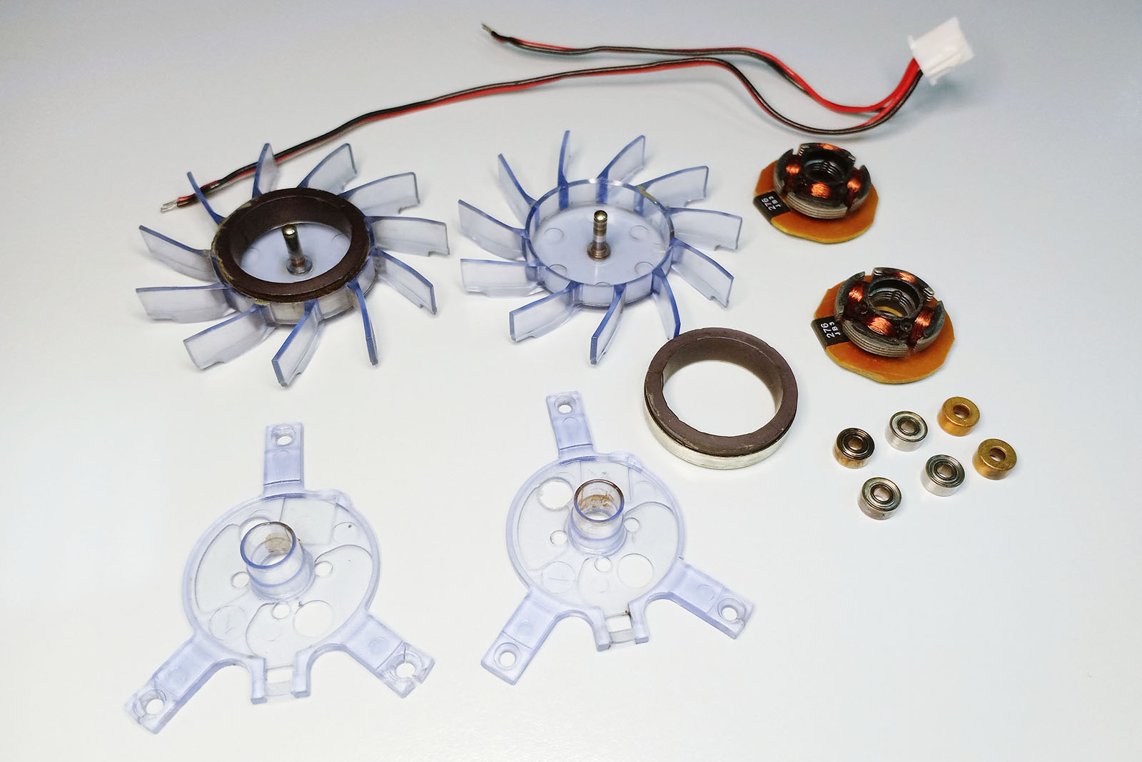

Недавно как раз спылесосил 775+865 довеском к очередной FX 5900.

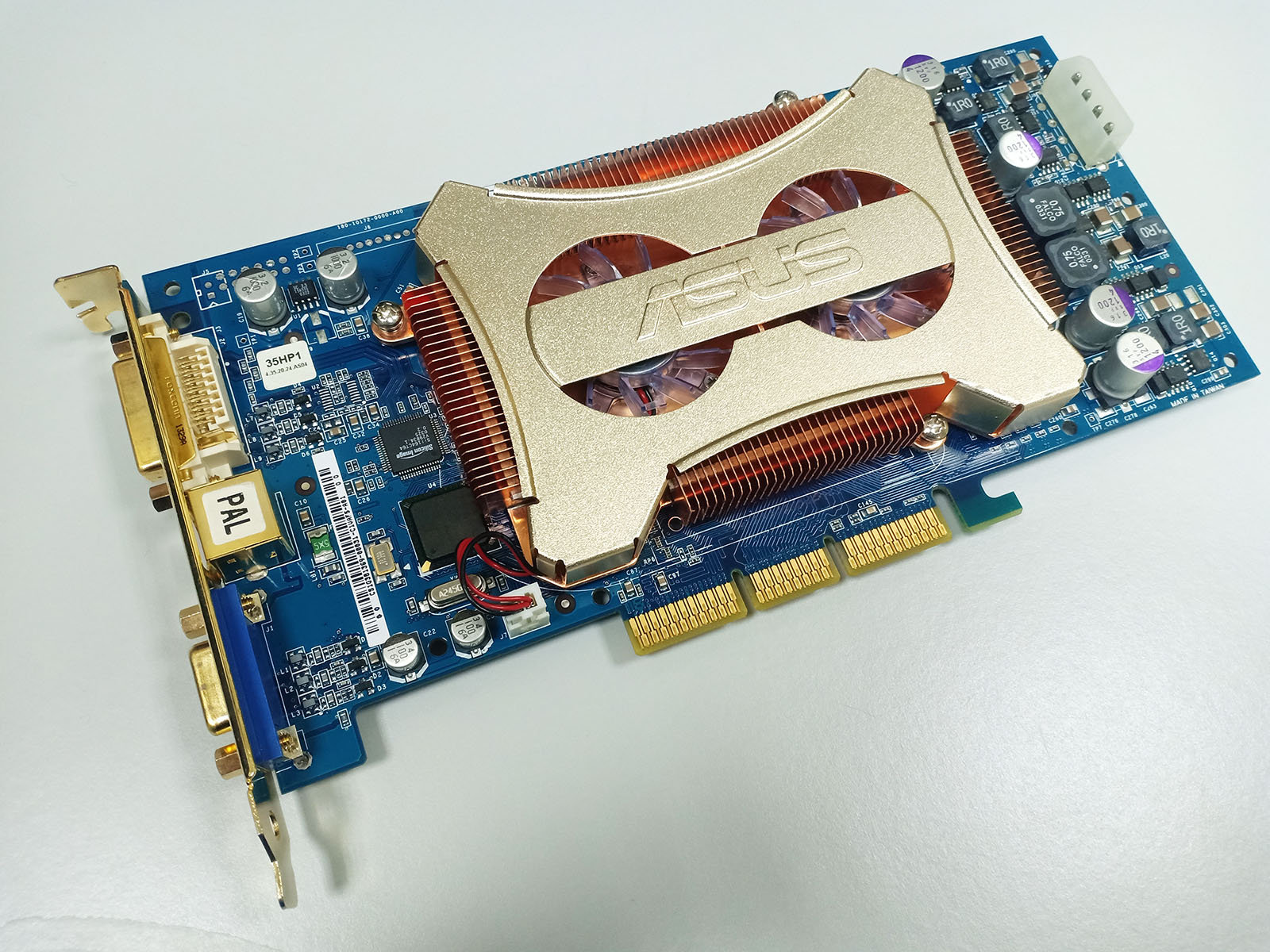

ASUS V9950/TVD/128M
В отличие от зеленой карты, которую показывал ранее, у синей распаян чип для видеозахвата.
1.jpg [ 573.95 КБ | Просмотров: 240 ]
Конструктор "собери вентиляторы для FX 5900 от ASUS"
2.jpg [ 236.75 КБ | Просмотров: 240 ]

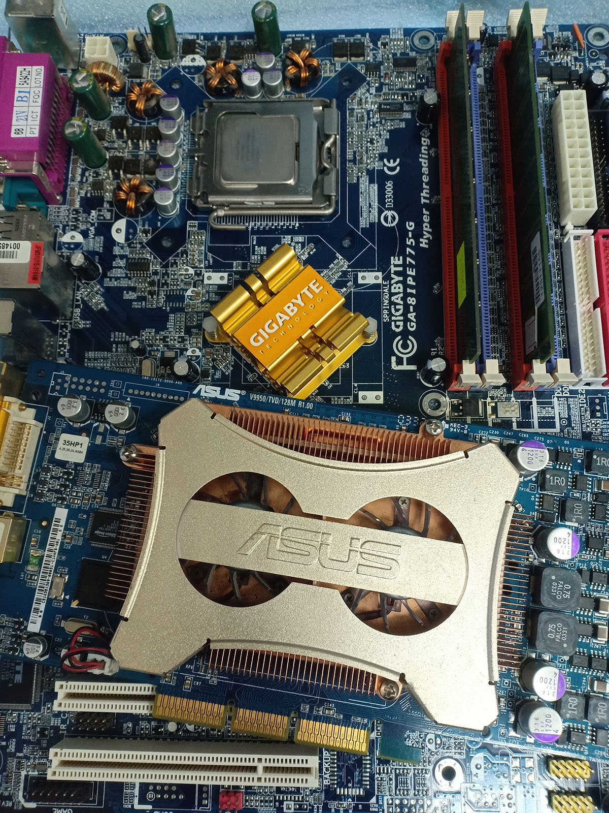

Разобрано, отобрано, помыто. Трещину склеил эпоксидным клеем.
3.jpg [ 159.51 КБ | Просмотров: 240 ]

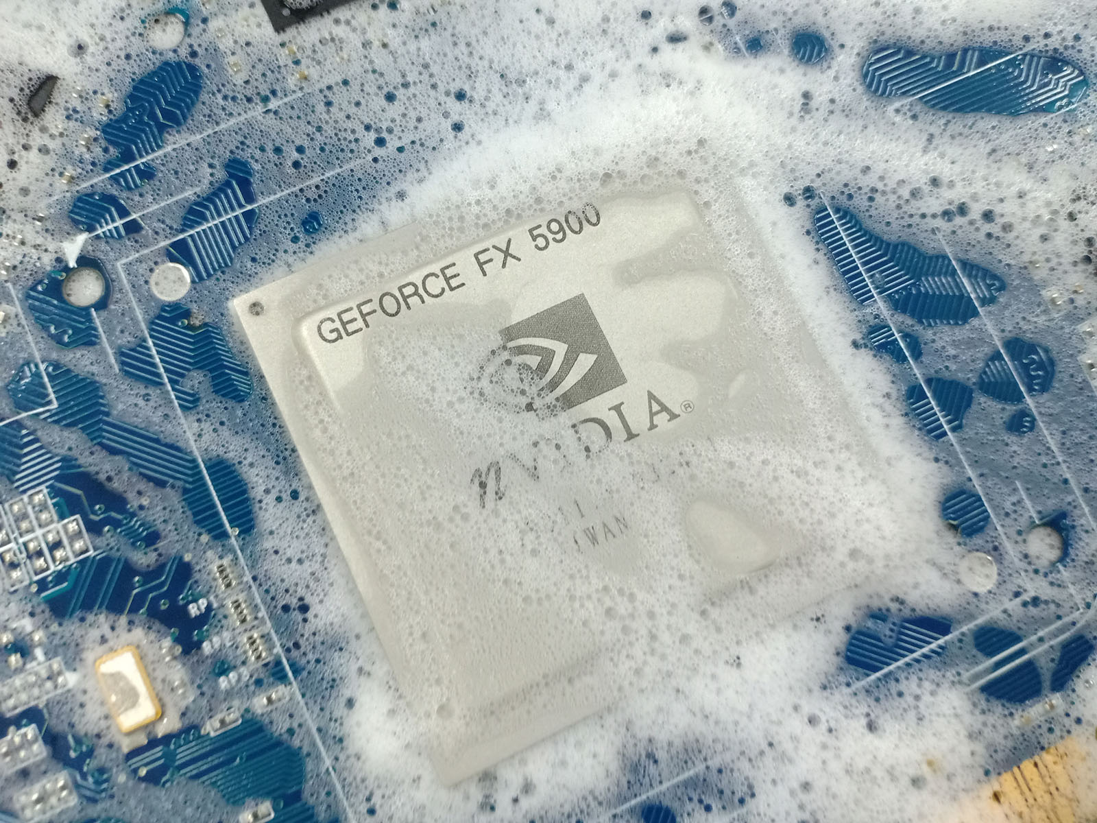

Намываем плату. Здесь на крышке написано FX 5900, у зеленой карты было написано просто NV35. И маркировка PCB на зеленой была 0322, а на синей - 0332, то есть на 10 недель позже. Сам чип у зеленой платы 0318А1, у синей - 0324А1, 6 недель разницы.
4.jpg [ 383.04 КБ | Просмотров: 240 ]
Отмыто, собрано, огромная крышка чипа собрала на себя остатки купленной в прошлом году термопасты MX-2. Шприца 8 грамм хватило на год.
5.jpg [ 397.52 КБ | Просмотров: 240 ]
Добавлено спустя 20 минут 15 секунд:

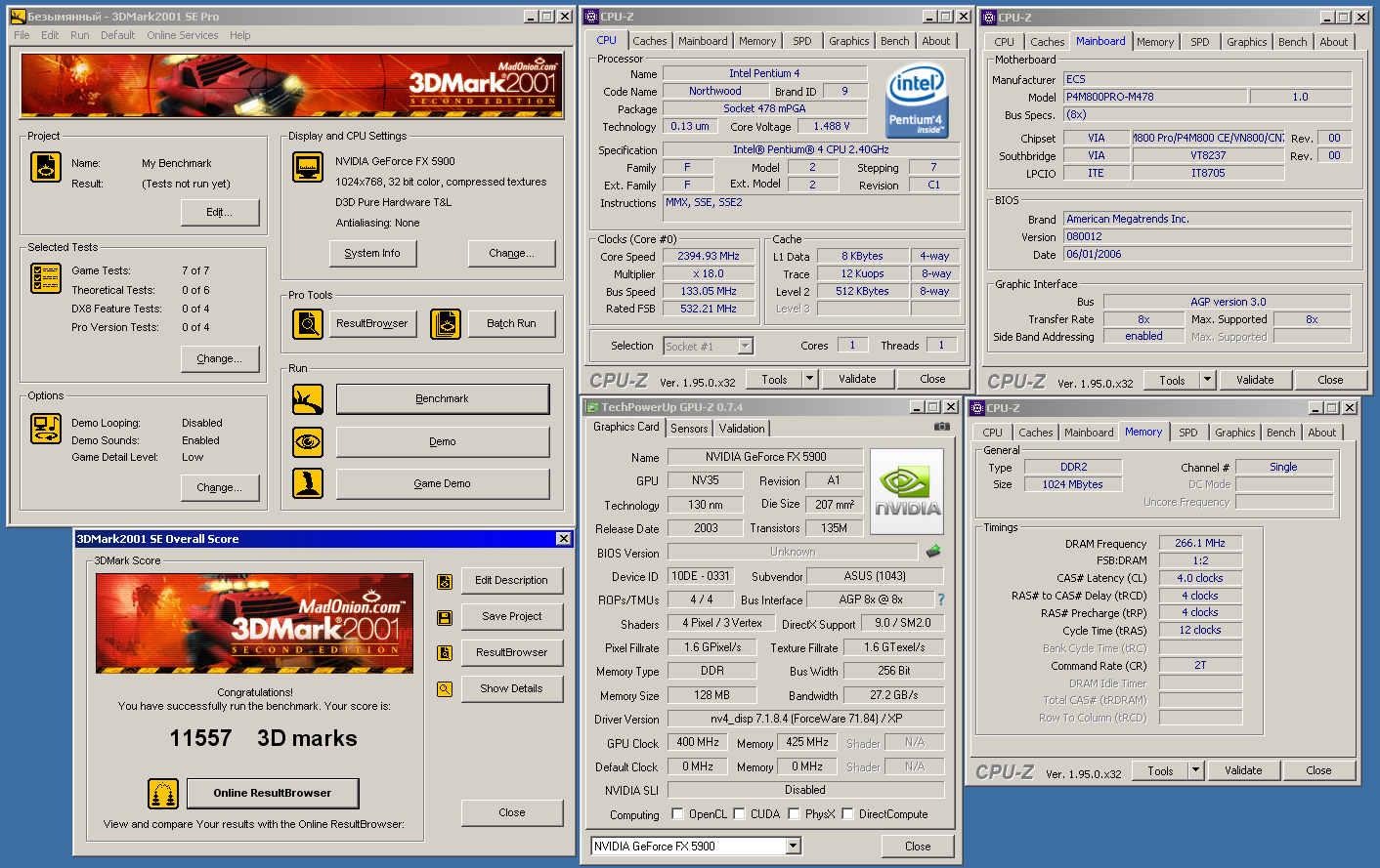

Теперь можно проверить потанцевал. Начинаем по традиции с 01 марка и говносборки пентиум4, вместо которой можно было бы купить нормальную систему на АМД, если бы людям не впаривали бы Интол.
Маловато будет. Что ж, давно я не расчехлял стенд с Феномом...

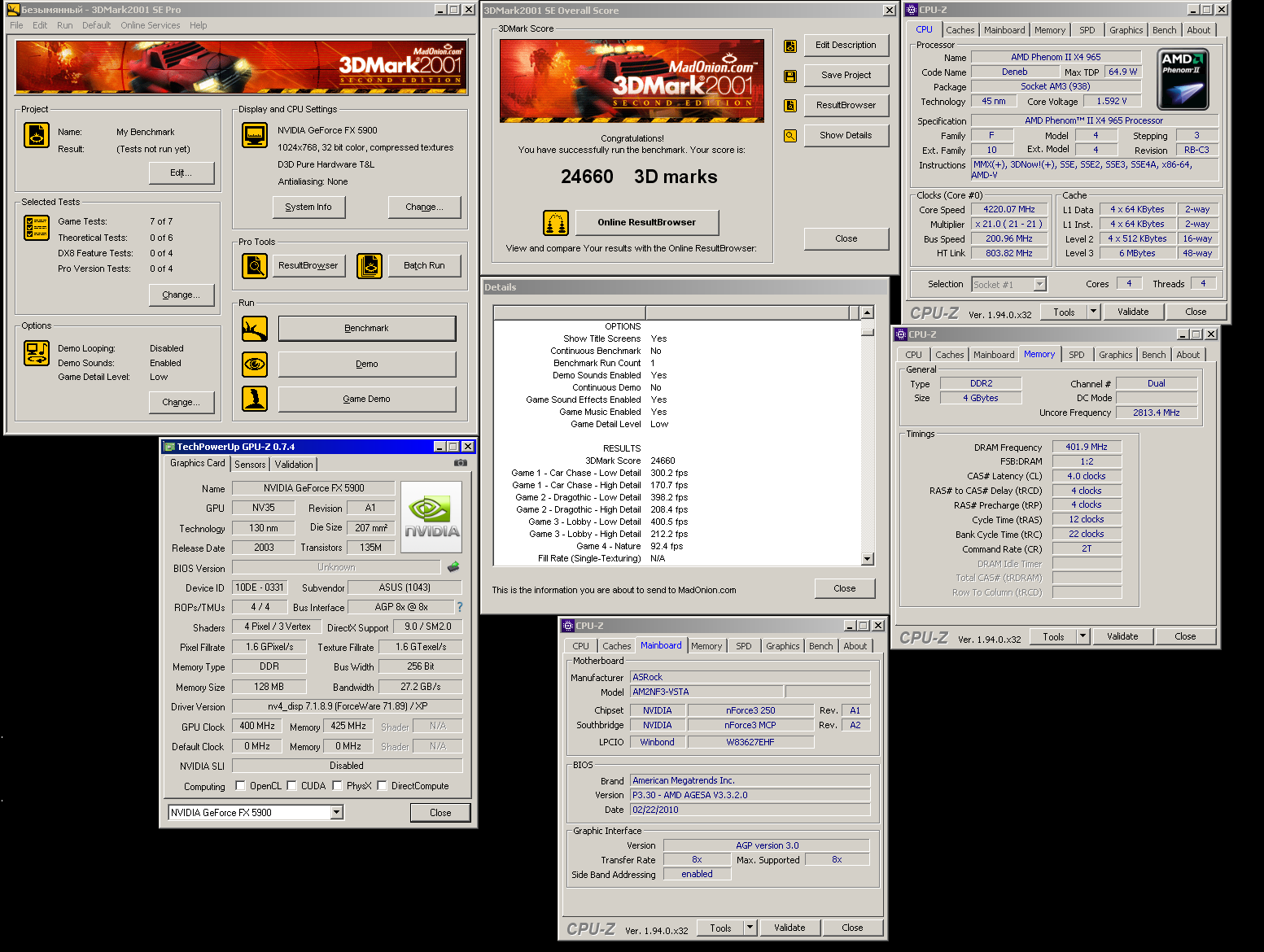

V9950 - P4 2400 - 01 - 11557.png [ 201.19 КБ | Просмотров: 238 ]
Вот, другое дело! Посмотрим что там в 03-05.
V9950 - PhII - 4220 - 01 - 24660.png [ 236.5 КБ | Просмотров: 238 ]

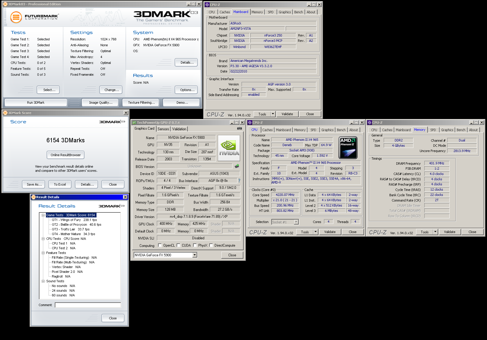

В 03 марке черепашка тормозит, остальные тесты более-менее без просадок.
V9950 - PhII - 4220 - 03 - 6154.png [ 196.28 КБ | Просмотров: 238 ]

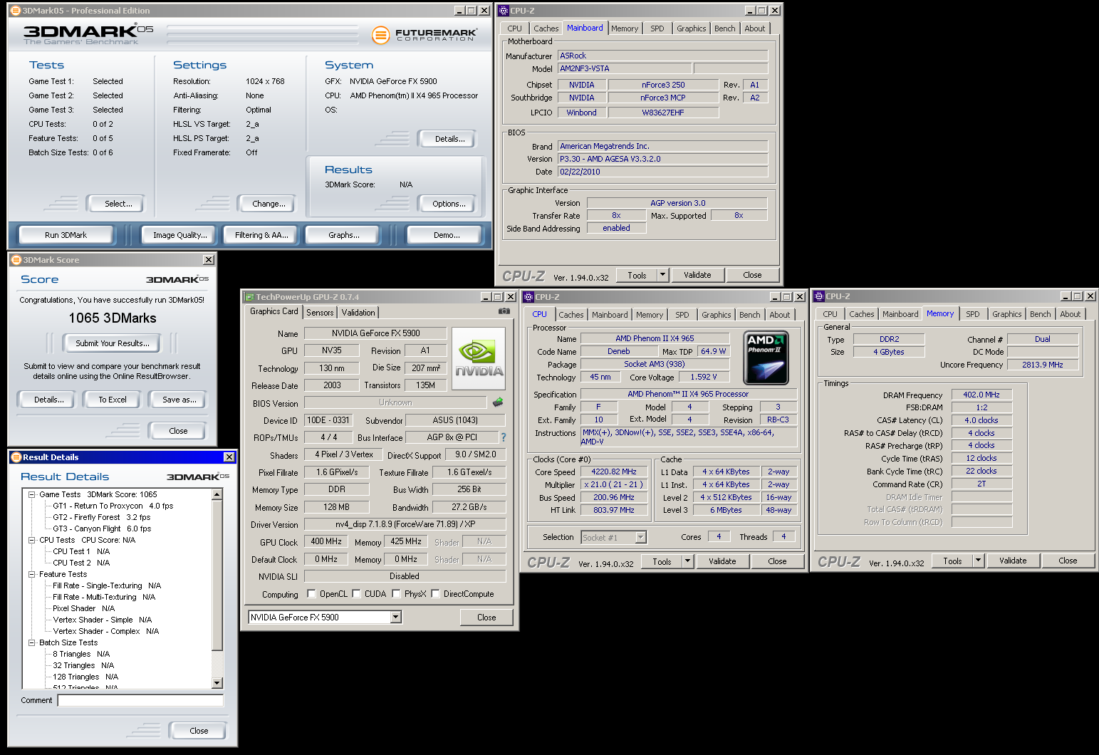

05 марк радует нас 4 фпс в первом же тесте. Уходим подальше от стенда чтобы не видеть эту порнографию и фиксируем результат скриншотом.
V9950 - PhII - 4220 - 05 - 1065.png [ 179.71 КБ | Просмотров: 238 ]

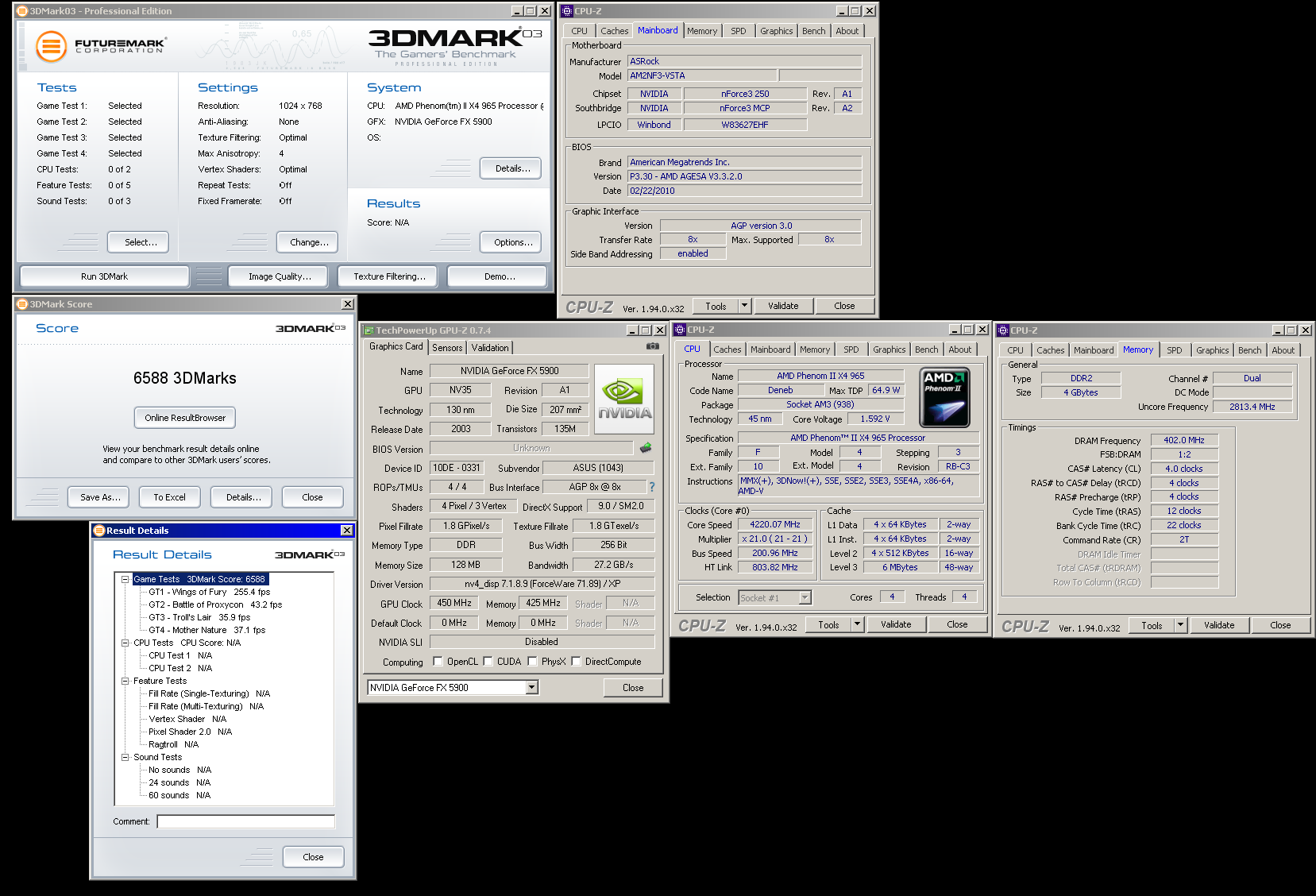

Ну и напоследок посмотрим, что принесет в 03 разгон чипа до частоты 5900 Ultra - 450 МГц. При увеличении частоты на 12,5% количество попугаев выросло лишь на 7%. Я ожидал большего
V9950OC - PhII - 4220 - 03 - 6588.png [ 197.45 КБ | Просмотров: 238 ]
