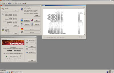

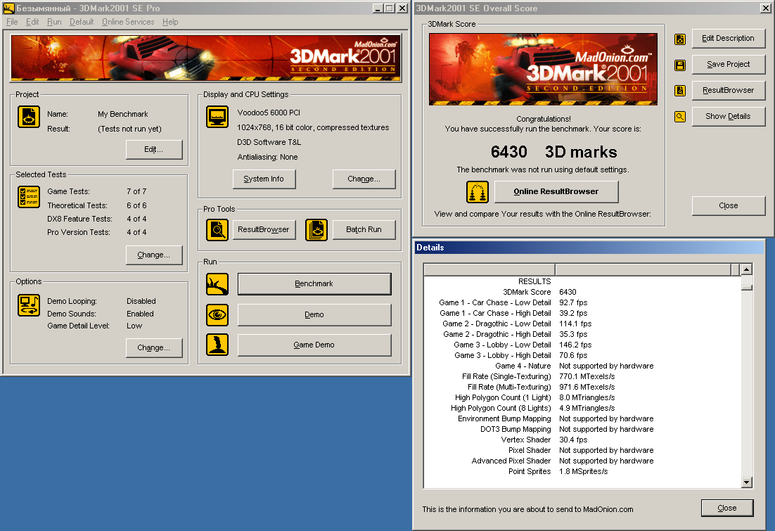

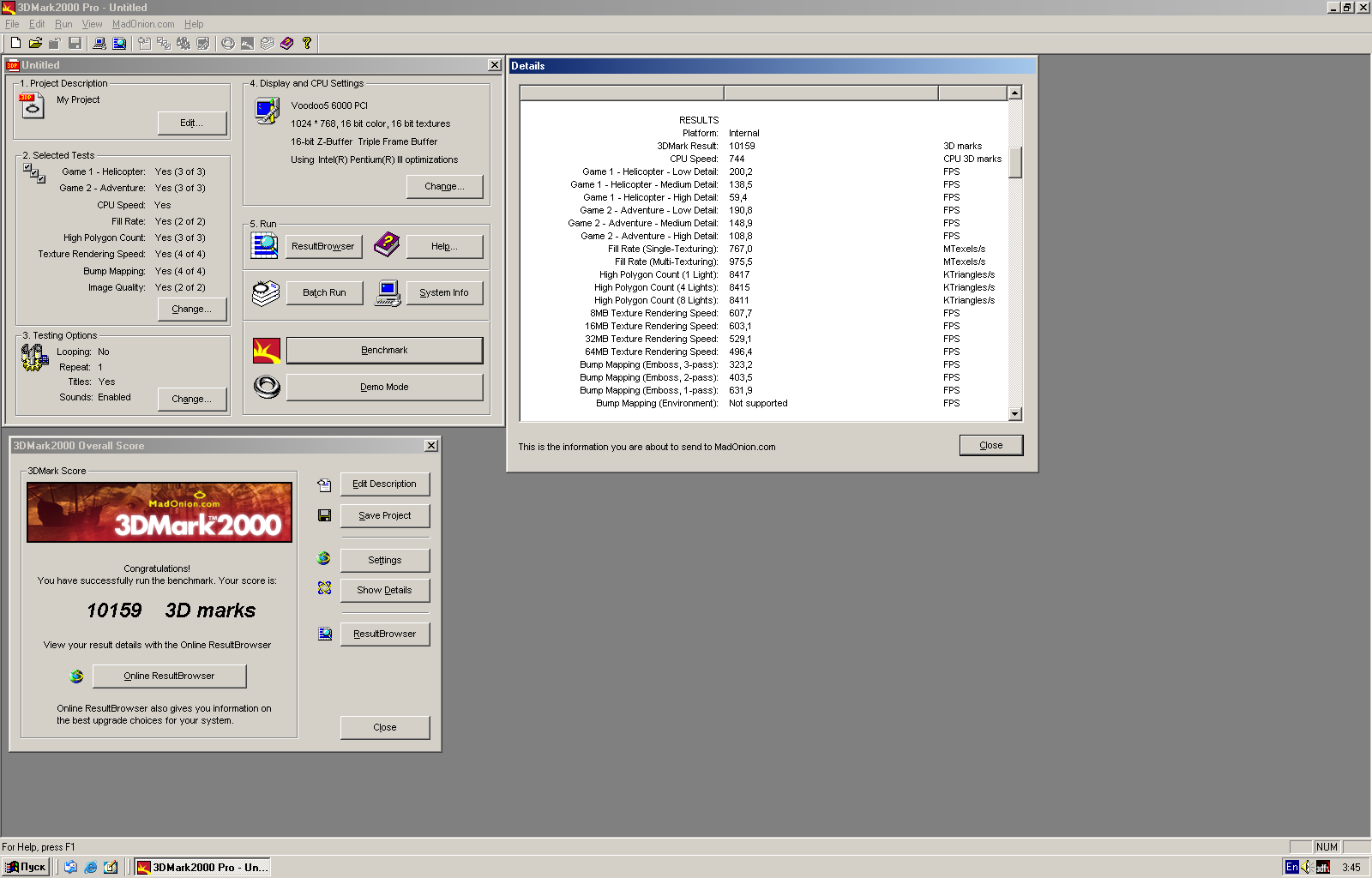

3DMark2001_W3690_X8SAX_V5-600_amigamerlin.png [ 127.91 КБ | Просмотров: 369 ]
3DMark2000_W3690_X8SAX_V5-600_amigamerlin.png [ 109.71 КБ | Просмотров: 369 ]
На картинках результаты, полученные на драйверах Amigamerlin 2.9 для Windows 98/ME.
Рекордный результат в 3DMark2001 объясняется форсированием драйверами 16bpp, в норме должно быть около 5300 попугаев.
На другой платформе результаты скромнее.

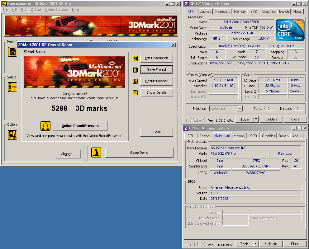

CPU: Intel Core 2 Duo E8600@ 4000 MHz
Mb: ASUS P5WDG2 WS PRO
RAM: 2 GB PC2-6400 (DDR2-800 CL5)
3dm2001_E8600_P5WDG2.png [ 135.16 КБ | Просмотров: 367 ]
Т.е. E8600@4Ghz = W3690@3.47GHz, т.е. E8600 оказался примерно на 15% слабее W3690, но на W3690 существуют проблемы с частотой обновления кадра:
при разрешении ниже 1024х768 частота оказывается выше частоты кадровой развёртки ЖК-монитора (60 Гц);
при разрешении выше 1024х768 частота оказывается ниже частоты кадровой развёртки ЖК-монитора (60 Гц);
в обоих случаях монитор показывает чёрный экран и пишет "out of range". При отключении SLI проблемы исчезают, но карта при этом превращается в тыкву Voodoo 4 4500 :D
На E8600 такого нет, и есть подозрение что источник проблемы - новый процессор (W3690), в который интегрировали контроллер памяти и поменяли системную шину с QPB(AGTL+) на QPI.
