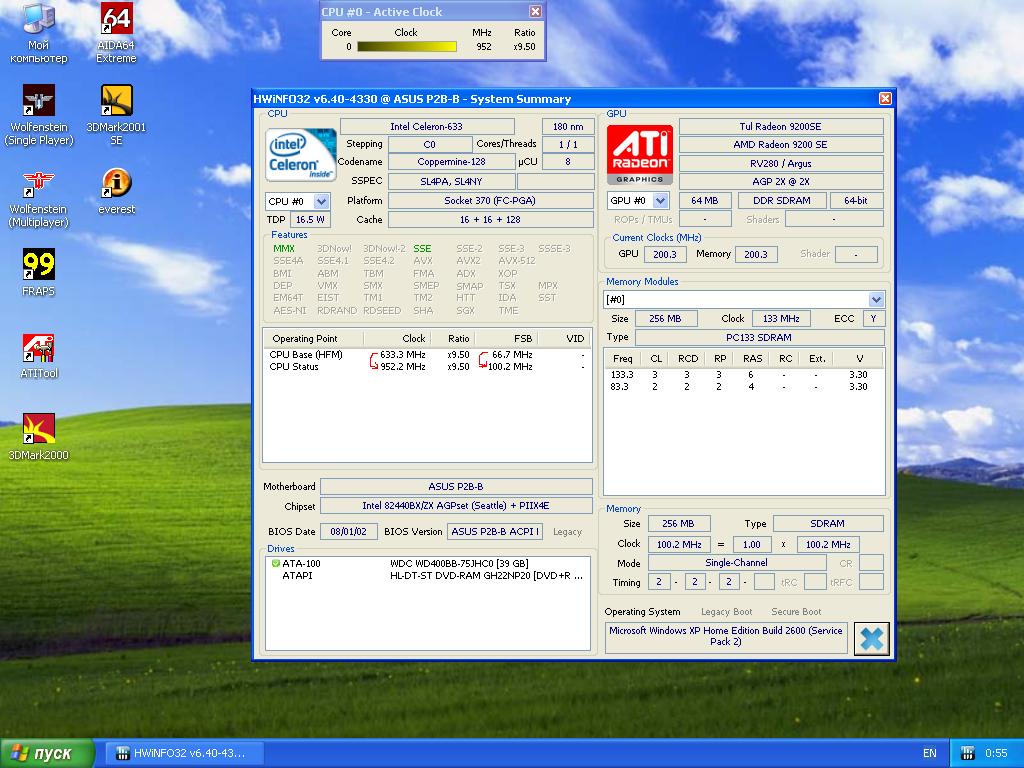

Регистрация: 02.05.2020
Откуда: Ukraine
Ура таваисчи!
Если быть достаточно упрямым и читать не только rom.by, то что-то да получится.
Я победил списанный мною со счетов переходник:
И селерон который ранее вообще не запускался (предполагаю , что он более "родственный" в своей основе к Plll) запустился без каких либо танцев на 100 шине.
hardware писал(а):
чип у нее странный с маркировкой именно 9550
Я посмею предположить, что вы столкнулись с пост-биннингом от вендора. Т.к.. думаю ни для кого на данном форуме не секрет , что большинство RV360/RV350 зарезались по частотам до младших версий a.k.a. R9550/R9550GE. И тут если повезло с памятью то не составляло траблов перешить в 9600XT. Опять же именно годная память дает больший прирост. Всегда ваш ,адмирал ясен ..й.
Cel633_SL4PA_to950MHz.JPG [ 140.07 КБ | Просмотров: 190 ]
