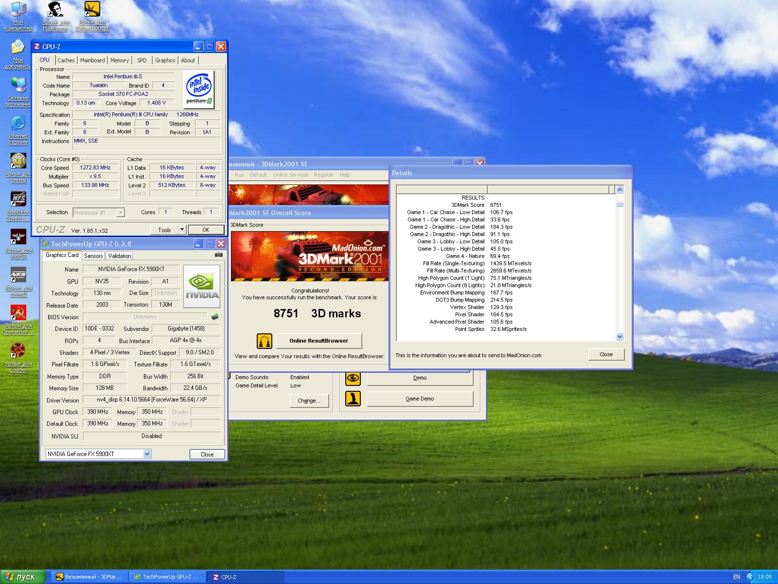

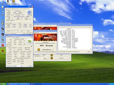

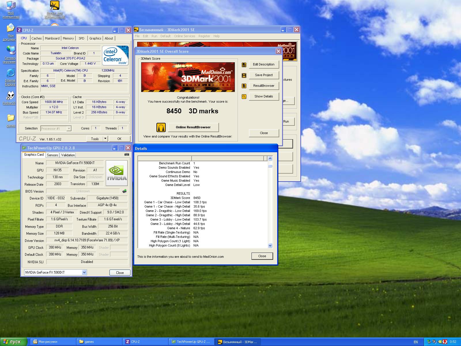

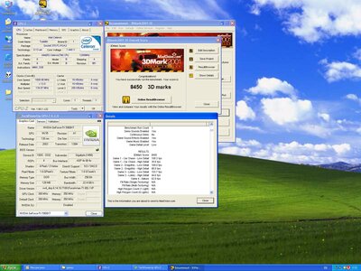

Регистрация: 26.07.2012
Piper писал(а):
ощутим ли L2 кеш 256кб \ 512кб ? По тестам что-то в районе 10-15%
Заметно веселее система с 512кб
Синтетика мне не особо интересна, в играх примерный паритет туалерона 1200@1600 и p3-s 1266mhz. 1400 вне досягаемости, но и на каждый п3с 1400 найдется свой атлон хп:)
cel1600/p1266s
cel1600+gf5900xt.JPG [ 272.34 КБ | Просмотров: 637 ]
p1266+gf5900xt2001mark.JPG [ 272.11 КБ | Просмотров: 637 ]
