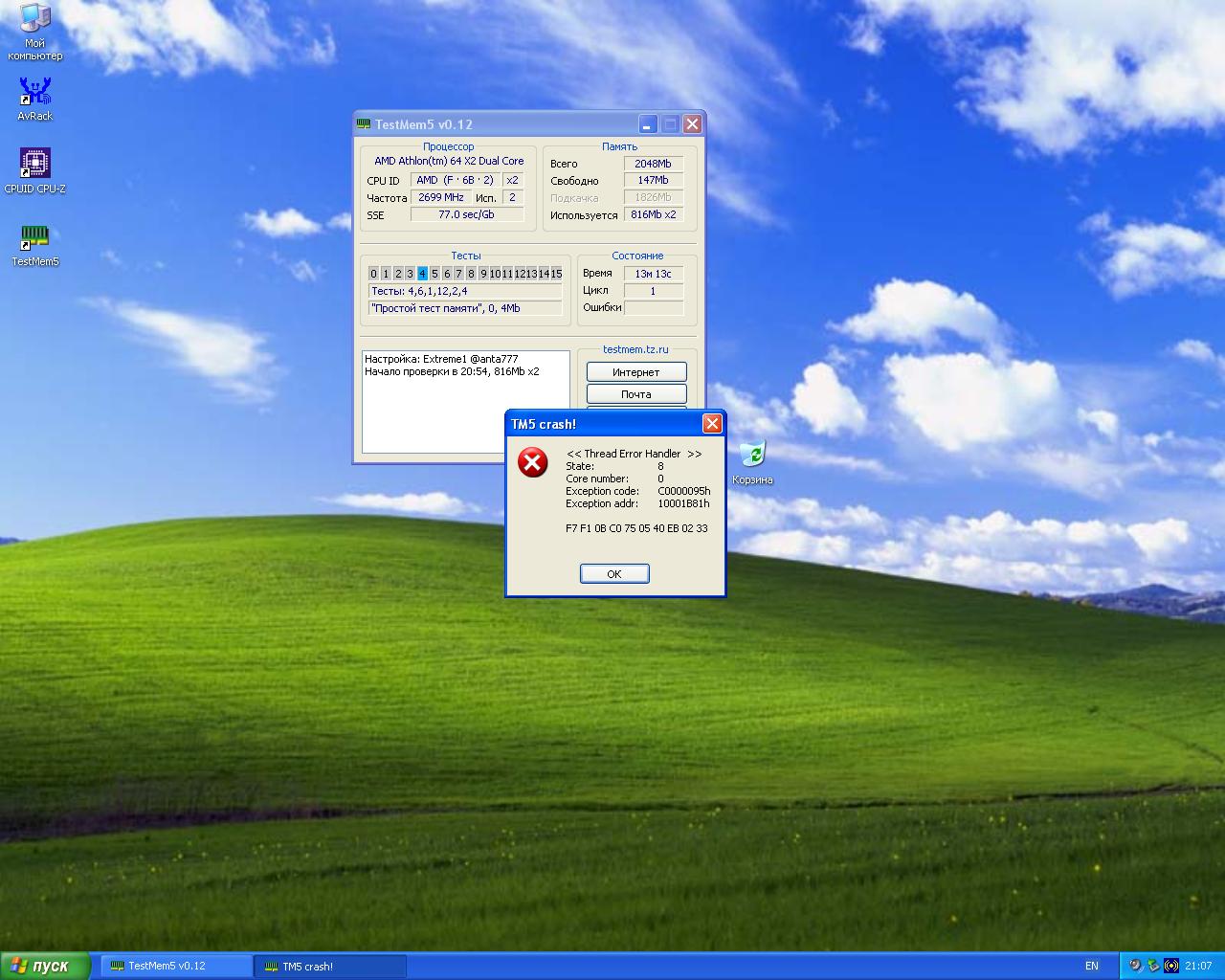

Доброго времени суток.
Тестировал систему АМ2 + AGP, при чем минув стадию проверки в стоке сразу начал тестить в разгоне.
Тестил ТМ5 пресет "@anta777" , что выдало крит ( ниже скину скрин).
tm5_crash.JPG [ 144.45 КБ | Просмотров: 179 ]
Сменил Athlon 64 x2 5000+ на Athlon 64x2 5200+ - это ничего не изменило.
Даже в стоке крит ТМ5. Перекинул на другую мать (сокет АМ3) но ошибка в ТМ5 осталась.
Позже вспомнил,что про что-то похожее читал , именно про некий баг процов АМД на АМ2.
Кто-то что знает по данному поводу?
Кстати , что у них по контроллеру памяти ? Как-то странно читать в описании матери что можно только в 2 Гб ОЗУ :crazy:

hardware писал(а):
ApostolCV метест из под ДОС что говорит?
В дос мем тесте не тестил еще. Ток Еверестом мемтест 8 часиков гонял там. ОК. Какую версию посоветуете мемтеста досовского?

Регистрация: 29.04.2008
