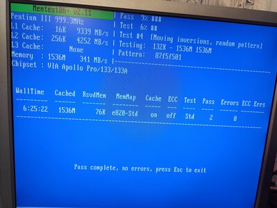

694TA достаточно поздний чипсет от VIA и должен на изи держать 1,5 Ггб +.
ну он видит все 1.5 гига и WinPE грузится, там видно всю память (скрины выкладывал), одно НО, ошибки в мемтесте и будет ли проявляться глюки в винде например :?:

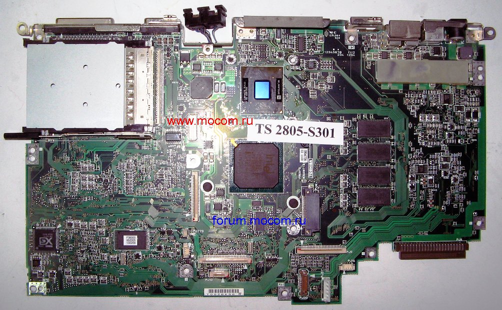

Нужно мнение экспертов . Есть ли на фото флеш Биоса или искать на тыльной стороне МП. Пытаюсь побороть админ пасв, но он по ходу энергонезависимый и пишется в флешку биоса.
Фото =>https://ibb.co/BjqyL6K.
Я не вижу чипа на фото. Выглядит он, скорее всего, как прямоугольная микросхема с ножками по двум узким сторонам.
Что за ноут? IBM, Toshiba? Имеет смысл гуглить именно сброс пароля для конкретной модели (серии), просто перепрошивкой биоса не обойтись. Может сработает мастер-пароль, может придется паять приблуду на параллельный порт.

ApostolCV писал(а):
Вот думаю над вшиванием чистой версии биоса главное найти где тут флешка.
может быть такая
toshiba_satellite_2805-s301_motherboard.jpg [ 226.24 КБ | Просмотров: 293 ]
флешка с бумажной наклейкой
кстати, перепрошивка с паролем может и не помочь
я так понял, загрузка не заблокирована? что там такого важного в биос сетап, что нужен туда доступ?
кстати, у тошиб была утилита под винду для изменения настроек, может, и у делла такая есть

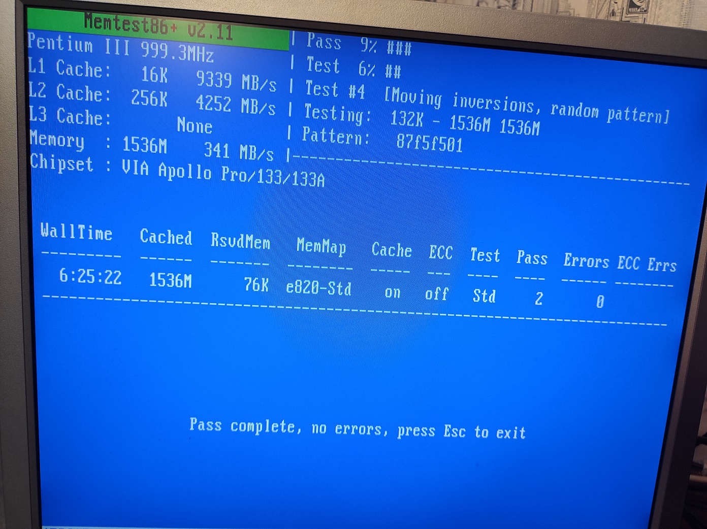

Касаемо теста 694X и 1.5 Гб памяти
694x_1_5GBtest.jpg [ 427.4 КБ | Просмотров: 278 ]
