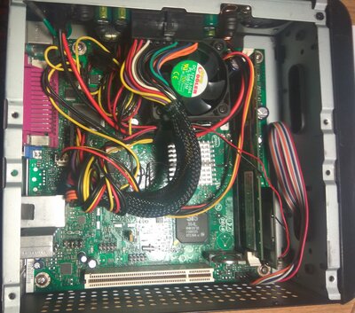

Intel D201GLY/2/2A
Только для доса надо карточку PCI, ESS Solo-1 хорошо работает на этой плате.
Пинбол игра капризная, именно ее не проверял, но старые 3d типа duke3d, quake, doom идуи под чисты досом со звуком отлично.
Корпус маленький с преобразователем питания, питается от бучного БП на 12В, вместо винта IDE флеш диск на 4ГБ, звуковую я просто вставил внутрь корпуса на гибком шлейфе, а внутренний вывод подсоединил к штатному кабелю выводу звука на переднюю панель для наушников.
ITX.jpg [ 3.81 МБ | Просмотров: 254 ]

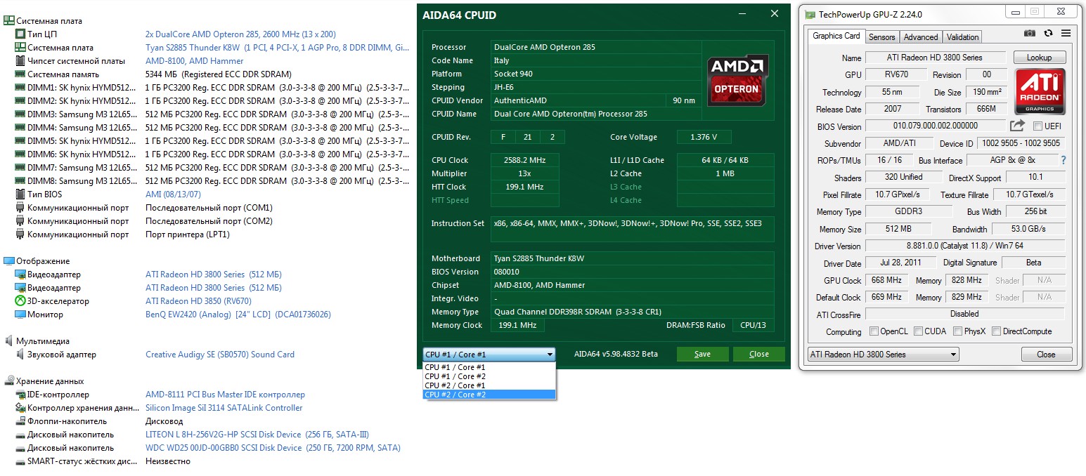

Зато для 939 с Athlon 64 X2 4670/3850 - самое то. Не говоря уже о более производительных вариантах.
s940max.jpg [ 276.3 КБ | Просмотров: 203 ]
