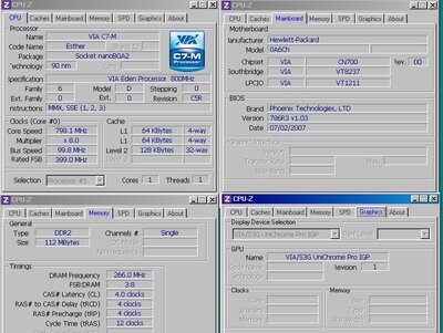

Регистрация: 22.11.2007
Откуда: dp.ua
IdeaFix
я такую виашку гонял
https://forums.overclockers.ru/download ... 217106&t=1
по ощущениям где-то мендосино старший, потому что тоже кэша L2 128К
98 винда работает на нем очень хорошо, ХР тормозит по понятным причинам
GLQuake 1024х768 летает! Под виндой в досовсих играх есть эмуляция бластера.
Под досом эмуляции бластера нет, но в совсем старых играх, которые умеют динамик систеный использовать, типа вольфенштейна, звук на встроенный динамик выводится.
