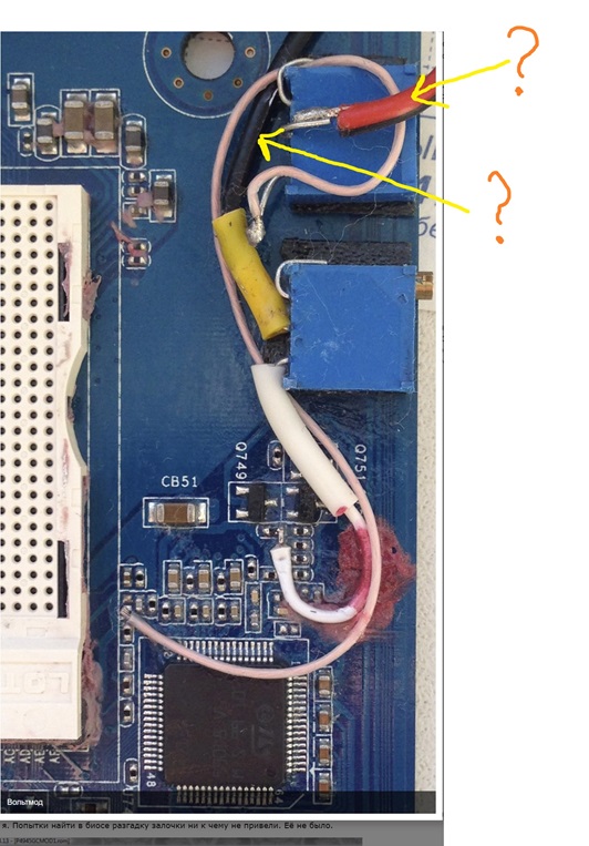

Ребят, подскажите пожалуйста, вот из этой статьи хочу сделать вольтмод, но не пойму куда идут эти два провода (отметил на фото)

Регистрация: 30.04.2013
на землю скорее всего тк 3 пин никуда не припаян
оба на землю?
4mb int. => Riva tnt2 => FX 5700 => Radeon 1950 Pro => 8800 GT => 9800GX2 => GTX 580 => 2x R9270x => GTX 1060 => GTX 1080ti
оба на землю?
да
А не подскажете, какое сопративление нужно выставить на подстроечном резисторе?
лучше максимальное
читали статью?
Цитата:
был сделан вольтмод, так как в меню BIOS производитель «забыл» включить пункт управления напряжением CPU, так же как и чипсетаJ
Для этого потребовалось припаять выводы переменного резистора номиналом 50 кОм к 22 ноге (FB) микросхемы L6713A (http://www.alldatasheet.com/datasheet-p ... 6713A.html) и земле (GND). Точки, к которым можно подпаять резистор (помечены красным):
Кроме этого, ещё необходимо сделать вольтмод OVP, иначе материнская плата будет отключаться при превышении напряжения на процессоре выше 1,6в. Для этого необходимо удалить smd-резистор номиналом около 150 кОм (на верху снимка, находится около рамки сокета) и соединить OVP (33 нога микросхемы) с землей (GND) через резистор номиналом 175≈190 кОм.
Делать вольтмод по фото не понимаю схемотехнику немного глупо...
И да - сделано кривовато. ибо "свободный конец" переменного резистора нужно соединять с центральным выводом.
Если вас не затруднит, не могли бы вы подробнее описать? я сам делать не буду, передам информацию человеку, занимающимся ремонтом материнских плат.
всё написано в статье. С фото. Несите материнку и "статью" мастеру - пусть он паяет.
А не подскажете, зачем нужен второй подстроечный резистор?
Регистрация: 16.11.2007
Откуда: Крым, Земля!
Фото: 4
хм. вы не русский? или проблемы с пониманием прочитанного?
Первый - упарвление напряжением на ядре. Второй - управление защитой от "превышения напряжения"(ОверВольтажПротекшн).
