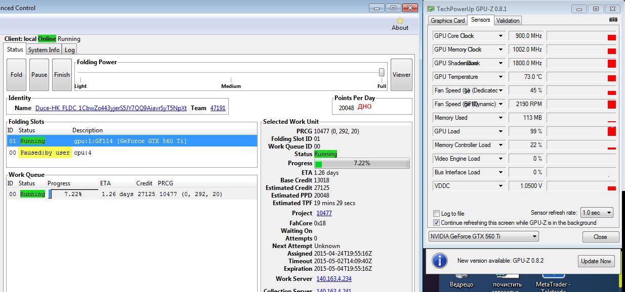

Я вот жабу потерял (( Считал ее часов 20, 10476й проект на ядре 0x17. Не отослалась, если я правильно понимаю из логов.
Потом ещё одну. Видюха грелась, турбина выдувала на жесткий диск. В результате он нагрелся до 61°. Перезагрузил комп смотреть HDD на бэды. Бэдов не оказалось, зато много секторов ~200мс и 12 ~600мс, что тоже не гуд. Нельзя мне было запускать фолдинг на видеокарте из-под WinXP PE (( Видимо из-за этого жаба и сдохла ((
кусок лога с ошибками

Ну почему такой невкусный жаба попадается?
лог
Код:
05:01:43:  <!-- Folding Slots -->
05:01:43:  <slot id=&#39;1&#39; type=&#39;GPU&#39;>
05:01:43:    <client-type v=&#39;beta&#39;/>
05:01:43:    <gpu-index v=&#39;1&#39;/>
05:01:43:  </slot>
05:01:43:  <slot id=&#39;0&#39; type=&#39;CPU&#39;>
05:01:43:    <cpus v=&#39;4&#39;/>
05:01:43:  </slot>
05:01:43:</config>
05:02:04:WU00:FS01:0x18:Completed 0 out of 5000000 steps (0%)
05:02:04:WU00:FS01:0x18:Temperature control disabled. Requirements: single Nvidia GPU, tmax must be < 110 and twait >= 900
05:20:05:WU00:FS01:0x18:Completed 50000 out of 5000000 steps (1%)
05:37:59:WU00:FS01:0x18:Completed 100000 out of 5000000 steps (2%)
05:56:03:WU00:FS01:0x18:Completed 150000 out of 5000000 steps (3%)
06:13:57:WU00:FS01:0x18:Completed 200000 out of 5000000 steps (4%)
06:31:51:WU00:FS01:0x18:Completed 250000 out of 5000000 steps (5%)
06:49:54:WU00:FS01:0x18:Completed 300000 out of 5000000 steps (6%)
07:07:47:WU00:FS01:0x18:Completed 350000 out of 5000000 steps (7%)
Добавлено спустя 5 минут 39 секунд:
Marti у меня жаба портилась, когда я налету менял частоты видеочипа. через паузу фолдинга работает с разгоном нормально
folding_PR10477_PPD_дно.jpg [ 131.55 КБ | Просмотров: 1589 ]

Duce H_K_
Код:
client-type advanced
Добавь в настройки слота, перестанут такие задания приходить.
