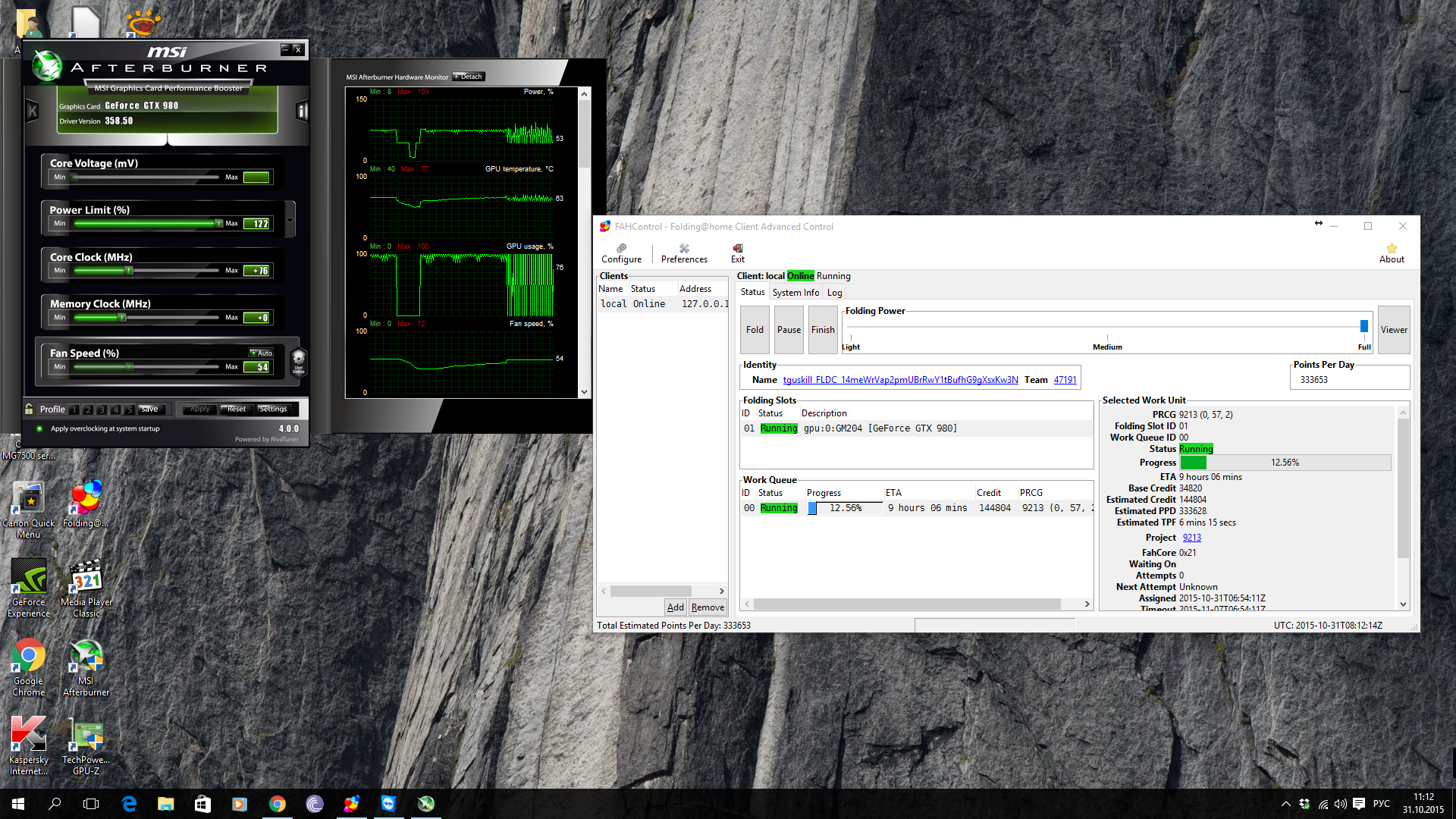

Добрый день, уважаемые знатоки. Заменил карту 980 от суса на 4G Gaming от MSI. Сразу разогнал на 53 МГц, получив частоту 1392 вместо 1348. По карте. Ей стало тепло, если ненавидимый многими асус грелся максимум до 70 градусов, то эта показывала до 77, раскручивая вентили до 70%, что шумновато. Зато, исчезли малейшие фризы, система работала без микрофризов, все летало и радовало меня. Пока утром не взглянул в лог, кусок которого выглядит вот так:
9430
06:21:02:WU01:FS01:0x18:Bad State detected... attempting to resume from last good checkpoint 06:23:11:WU01:FS01:0x18:Completed 6720000 out of 16000000 steps (42%) 06:28:10:WU01:FS01:0x18:Completed 6880000 out of 16000000 steps (43%) 06:33:09:WU01:FS01:0x18:Completed 7040000 out of 16000000 steps (44%) 06:38:09:WU01:FS01:0x18:Completed 7200000 out of 16000000 steps (45%) 06:43:13:WU01:FS01:0x18:Completed 7360000 out of 16000000 steps (46%) 06:48:12:WU01:FS01:0x18:Completed 7520000 out of 16000000 steps (47%) 06:51:04:WU01:FS01:0x18:ERROR:exception: Error downloading array energyBuffer: clEnqueueReadBuffer (-5) 06:51:04:WU01:FS01:0x18:Saving result file logfile_01.txt 06:51:04:WU01:FS01:0x18:Saving result file log.txt 06:51:04:WU01:FS01:0x18:Folding@home Core Shutdown: BAD_WORK_UNIT
И это стабильнейшее 9430. Глубокой ночью так же рухнуло достаточно стабильное 9704 с теми же словами. При этом глючные 9632 и 9631 считались без проблем. Теперь мой анализ. Начитавшись данных уважаемого zhuk1, соглашусь, что при разгоне, похоже, повышается автоматически напруга, и 21-е ядро обретает стабильность, которой ему пока явно не хватает. Но как объяснить это на фоне двух заданий, умерших в муках в недрах моей видеокарты, я не знаю. Жду мудрый совет.

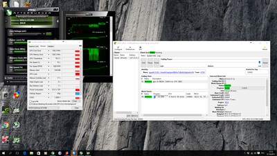

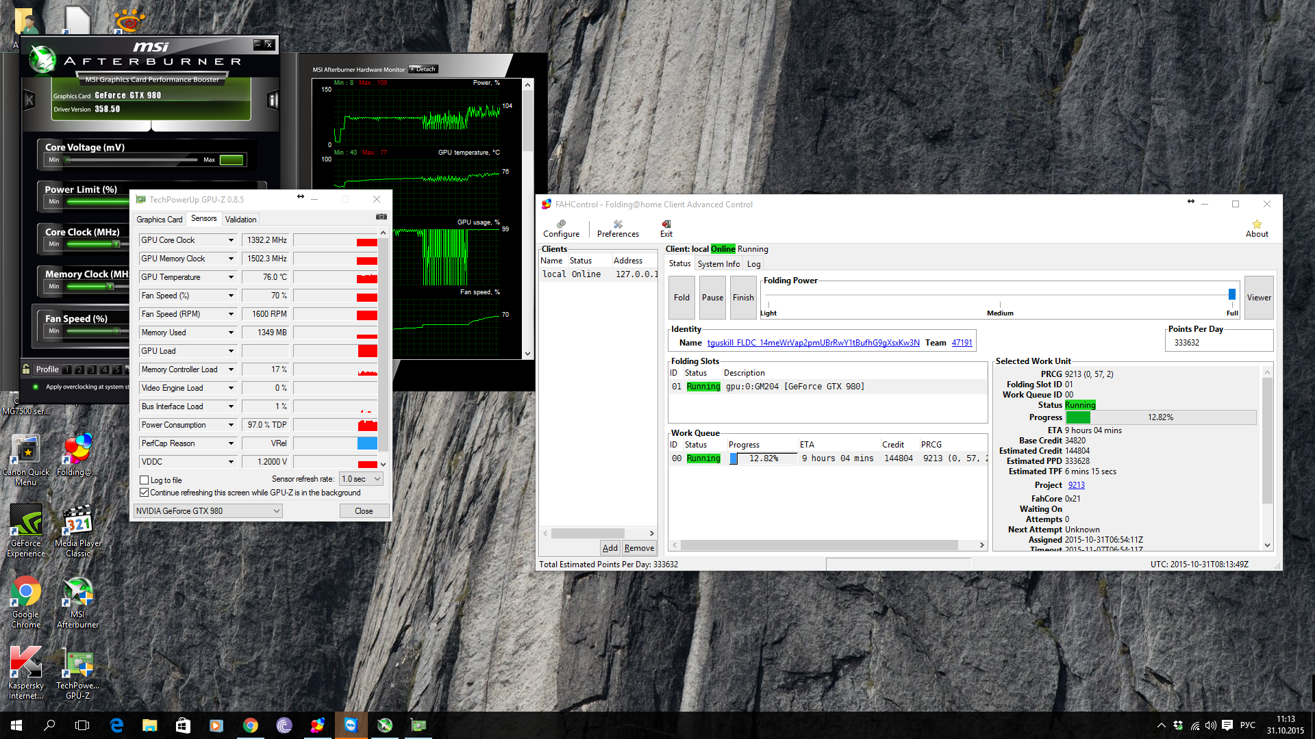

MegaCalcii жалко что гпу-з открыт только на одной карте - явно на ведомой, но вот загрузки шины в 1% я не верю - ни разу столько мало не видел
tguskill а твои приключения с разными видиками все на этой системе происходят как я понял в основном?
Добавлено спустя 2 минуты 34 секунды: и да -твоя 980 считает себе тихо на 1400 у меня - ни одной ошибки в логе, ничего не тормозит.. я думаю твои проблемы щас связаны что отопление дали может быть еще, т.е считало на грани стабильности - пару градусов и грань пройдена
