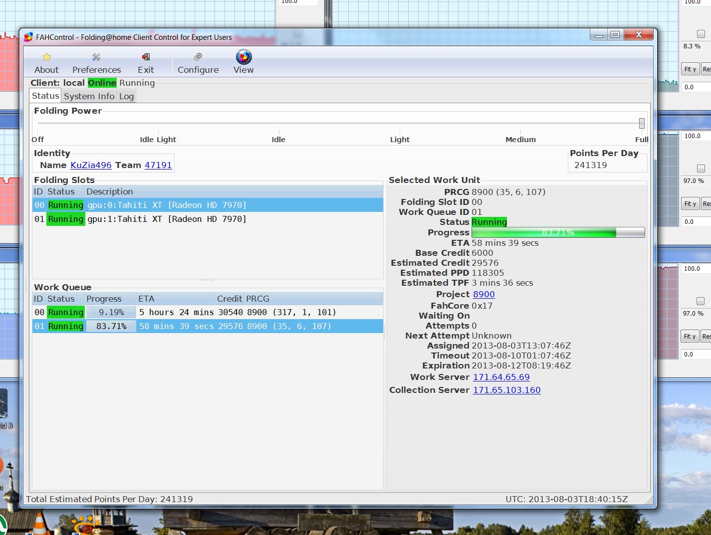

Регистрация: 29.03.2013
Откуда: Moscau
3930K@4300, 4*4 DDR3 1600, win7x64 sp1, 7.3.6
GPU1: R7970, 1200/1600 (6400)
Base Credit: 6000
Estimated Credit: 30540
Estimated PPD: 123015
Estimated TPF: 3 mins 34 secs
Work Server: 171.64.65.59
Progress: 8.38%
GPU2: R7970, 1200/1600 (6400)
Base Credit: 6000
Estimated Credit: 29576
Estimated PPD: 118305
Estimated TPF: 3 mins 36 secs
Work Server: 171.64.65.69
Progress: 83.06%
Points Per Day: 241321
Буфер обмена-1.jpg [ 221.33 КБ | Просмотров: 1229 ]

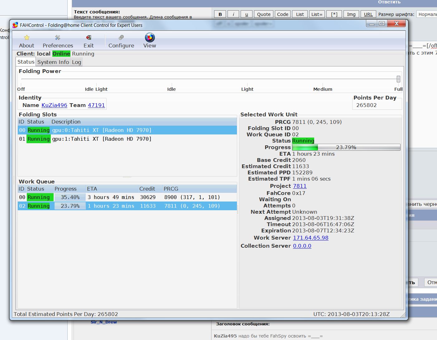

Продолжу, задание 7811:
Base Credit: 2060
Estimated Credit: 11634
Estimated PPD: 152289
Estimated TPF: 1 mins 06 secs
Work Server: 171.64.65.98
Progress: 23.08%
Вместе с 8900 (сейчас 124240 EPD) будет:
Points Per Day: 259824
Буфер обмена-1.jpg [ 202.12 КБ | Просмотров: 1214 ]

KuZia495
Цитата:
только видео (adv+beta)
это взаимоисключающие ключи, либо адвансед либо бета
Бег – искусство оставаться на месте
Откуда: Moscau
Ты не понял. Одна карта с adv, другая - с beta. Одна хавает 8900 (где-то 5-ть дней был перерыв, их небыло). Другая - всякие 78хх. Вот там и попалось это задание.
Ну да и бог с ним... :)
TSC! Russia member
Регистрация: 24.07.2004
Откуда: Yaroslavl
Фото: 32
KuZia495
для 17 ядра очень мало видов заданий, и большинство из них бета..
т.е. на ключ адвансед они не ловятся, поэтому клиент чтоб не простаивать и качает на 16 ядре.
Сейчас опять 8900 кончатся будешь тока 16 и считать - привыкай
