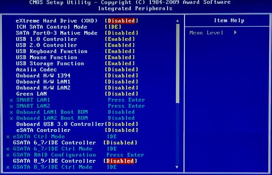

я тоже обладатель такого ССДшника Интел, где включить этот AHCI? или как узнать как диск сейчас работает?
В биосе...
Вторая строчка:
http://www.ferra.ru/images/248/248201.jpg

Kirja
С GA-X58-UD7 не сталкивался. Но думаю, что в "ICH SATA Control Mode"
Не забудь реестр подправить.
Камрад Fergity опередил... :-)

Fergity, yuri86 спасибо, на след.перезагрузке сделаю (думаю она скоро потребуется - непонятные синие экраны во время простоя компа)
