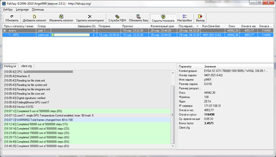

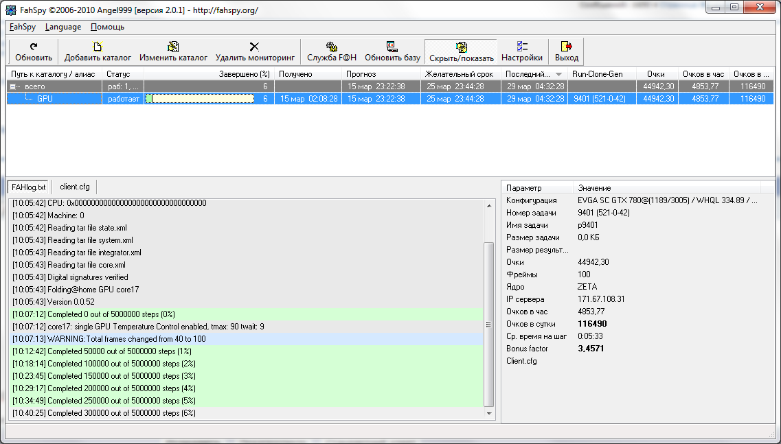

Регистрация: 09.04.2011
Фото: 10
Цитата:
Конфигурация: EVGA SC GTX 780@(1189/3005) / WHQL 334.89 / v7.2.9 / Win 7 (x64)
Номер задачи: 9401 (521-0-42)
Имя задачи: p9401
Размер задачи: 0,0 КБ
Размер результата:
Очки: 44942,30
Фреймы: 100
Ядро: ZETA
IP сервера: 171.67.108.31
Очков в час: 4853,77
Очков в сутки: 116490
Ср. время на шаг: 0:05:33
Bonus factor: 3,4571
Client.cfg:
Завершено: 6%
FahSpy 2.0.1
"Маловато будет, маловато !" (с) Причём FahSpy пишет, что жаба поймана в 2 ч. ночи, хотя скачана только сейчас, увидим, сколько дадут...
FahSpy
Комментарий к файлу: FahSpy
fahspy.png [ 65.96 КБ | Просмотров: 1559 ]
