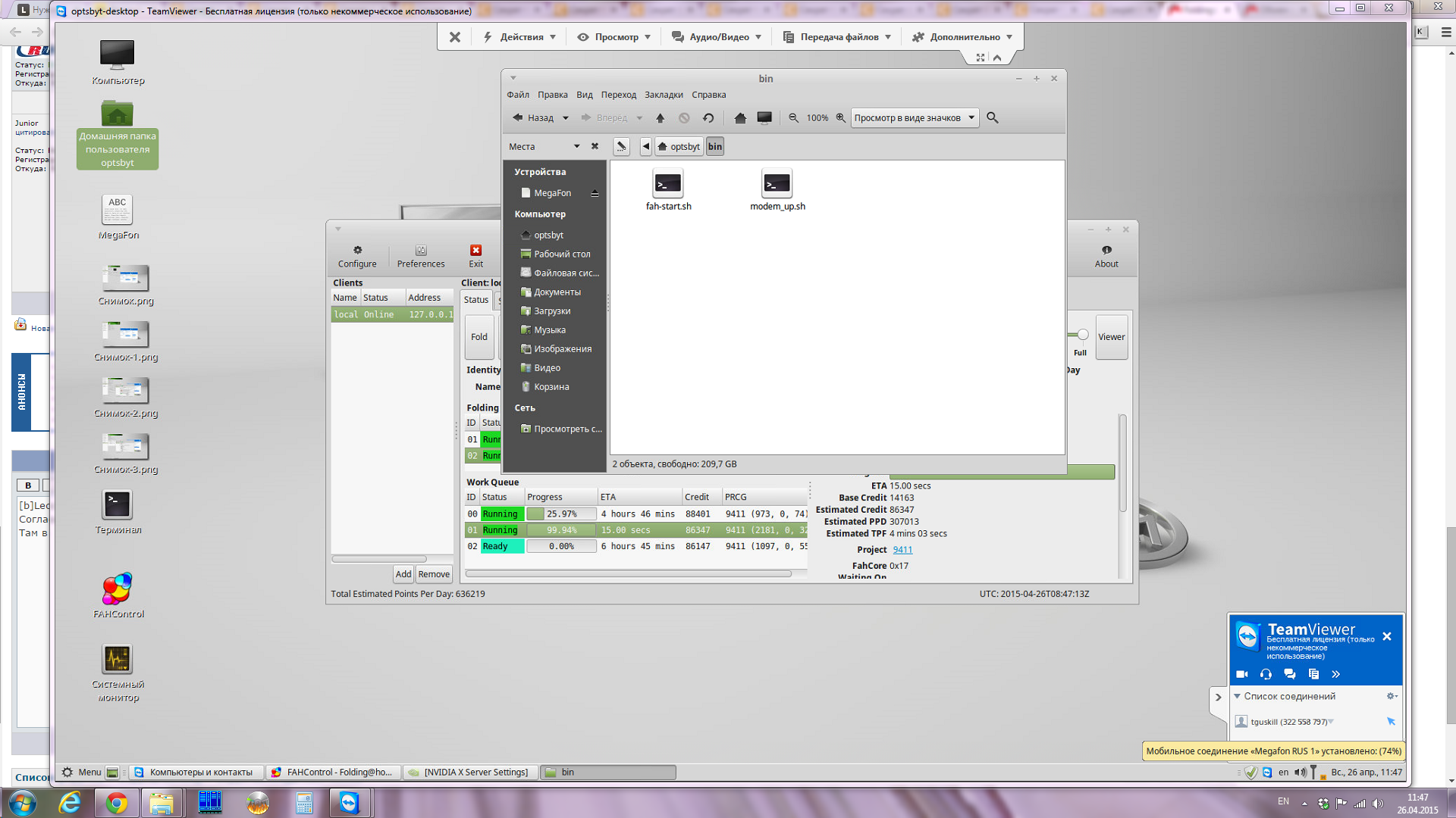

Регистрация: 08.08.2003
Lecc
Правая кнопка мыши, открыть в терминале и открывается черный экран с моргающим курсором в левом верхнем углу. Уже что-то писали по поводу того, что это глюк именно карточек нвидиа.
Но соединение само не поднимается после перезагрузки, хотя название взял в кавычки.
Куратор темы
Регистрация: 25.02.2015
Там это писалось по поводу переключения консоли (Ctrl-Alt-F1). К текущей сессии это отношения не имеет. А терминал (mate-terminal) -- это просто одно из приложений, и открывается во внутреннем окне. Его можно открыть и через Меню, но тогда надо выполнить переход в папку со скриптом (cd bin). Можно было бы предположить, что у тебя проблемы с терминалом, но ты же уже открывал его и запускал в нем клиента: http://forums.overclockers.ru/viewtopic.php?p=12836046#p12836046
PS ПКМ делается на свободном месте в папке, а не на файле. Иначе, при непосредственном запуске скрипта в терминале он запустится без приглашения и закроется сразу после выполнения, и ты не успеешь ничего прочесть.
Lecc
Да я и не спорю. Наоборот, пытаюсь максимально подробно описывать, что сделал, и что получилось. Ибо я в Линуксе слаб, а важна может быть любая мелочь.
Там в папке лежат оба скрипта. Если сделать ПКМ на месте в папке, то какой запустится? Наверное, правильно открыть терминал через меню, cd bin, а потом modem_up.sh Так или опять я немного не правильно представляю ситуацию.
Но почему при открытии ПКМ файла в терминале он отображает лишь курсор без надписей, для меня непонятно ))
Если сделать "ПКМ--Открыть в Терминале" на пустом месте, никакой скрипт не запустится -- просто откроется терминал в этой папке. Запускать будешь уже из командной строки.
Потому что, насколько я понял, ты непосредственно запускаешь modem_up.sh (ПКМ--Открыть--Запустить в Терминале). Он запускается сразу, без промта, и, так как первая строка в этом скрипте -- задержка (sleep 60), то отображается только мигающий курсор. Спустя 60 секунд выполнится вторая команда, и терминал тут же закроется, а нам важно прочитать ее вывод, поэтому такой способ запуска нам не подходит.
Вообще, когда пишут запустить в терминале командой, имеется ввиду именно это -- отдельно открыть терминал и набрать команду запуска, непосредственный запуск файла в терминале используется в редких случаях, в основном для мониторинга долгоиграющих процессов, и тебе вряд ли пригодится.
Можно и так, это не принципиально, только придется набирать лишнюю команду (cd bin).
Lecc
Урра. Все заработало. Огроменное спасибо. Оказывается, надо было мне сначала драйвер прямых рук установить.
Итак, рассказываю. Отключил интернет руками. Зашел в папку bin домашнего каталога, ПКМ, запускаю скрипт модема. Проходит 60 секунд, связь поднимается. Сразу стало понятно, что скрипт работает, а я накосепорил.
Лезу в запускаемые приложения, в команду для модема и последовательно нахожу две ошибки. Правлю, перезагружаю и вуаля, спустя 60 секунд интернет поднимается.
Теперь напишу последовательный мануал в праздники.
Всем спасибо за советы.
Чтобы не было ошибок, лучше воспользоваться кнопкой Обзор: выбираешь скрипт, Открыть и в качестве команды будет указан полный путь к скрипту. Первоначальную задержку можно уменьшить, думаю, и 15 секунд хватит за глаза.
MegaCalcii
Откровенно говоря, я что-то не слышал, чтобы частоту можно было задавать через опции xorg.conf. А вот через команду можно и без прав рута. То есть твои команды (без sudo) достаточно просто объединить в скрипт и добавить в Запускаемые приложения. Единственное, их надо предварительно проверить в терминале -- у меня, например, вместо команды
Код:
nvidia-settings -a [gpu:0]/GPUPerfMode=2
сработала только
Код:
nvidia-settings -a [gpu:0]/GPUPowerMizer=1
а вместо
Код:
nvidia-settings --assign[gpu:0]/GPUGraphicsClockOffset[2]=1400
пришлось писать
Код:
nvidia-settings --assign=[gpu:0]/GPUGraphicsClockOffset[1]=200
где 200 - смещение относительно дефолтной частоты (задается в пределах от -1000 до 1000)
Правда, карта у меня всего одна.
targitaj
Согласен, если модем -- единственный способ связи, то это ненадежно, надо предусмотреть автоподнятие соединения в случае обрыва. Но заставлять новичка править системный крон считаю неразумным: во-первых, для него это темный лес и лишняя морока, а во-вторых, вообще небезопасно для системы. Достаточно действовать от пользователя. Если пользователь один, то логин происходит автоматически, а дальше -- просто изменить прежний modem_up.sh на этот:
Код:
#!/bin/bash
#Имя соединения
CON="Megafon RUS 1"
#Задержка автостарта в секундах
t0=15
#Периодичность проверки ативности соединения (в секундах)
ta=300
echo Ждем $t0 секунд
sleep $t0
while true
do
   status="$(nmcli con status | grep "$CON")"
   echo "$status"
if [ -z "$status" ]
then
   echo Поднимаю соединение
   nmcli con up id "$CON"
else
   echo Соединение уже установлено
fi
echo Ждем $ta секунд
sleep $ta
done
