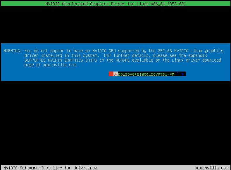

А ежели я хочу оставить восьмерку - есть ли где образ Mint для VMWare Workstation? Или другой линух, только чтобы мануал tguskill подошел

Chugumoto
незнаю,по-моему не очень.
Комментарий к файлу: какого [ez?
970linux_mint_не видит.png [ 7.91 КБ | Просмотров: 1678 ]
Код:
sudo apt-get install nvidia-346 nvidia-settings
эта команда прошла
Добавлено спустя 3 минуты 1 секунду:
tguskill узнал, iso хавается, поставил 17.2, но FahClient не видит ни одной видюхи. может быть сначала для встроенки поставить

Fahclient видит видюхи только если запускать его именно тем способом, что я написал без пропуска шагов.

Если не ошибаюсь, чтобы пробрасывать PCI-E устройста в гостевую ОСь нужна поддержка процессором VT-D.
Регистрация: 21.07.2004
Откуда: Краснодар
musicman321 на AMD нету VT-D :-)
только AMD-Vi/IOMMU
но А8 5600К вроде его умеет...
а вот что касается материнки, операционки и вмвари непонятно, ибо нет данных...
Добавлено спустя 8 минут 54 секунды:
Duce H_K_ IOMMU включено? судя по всему по умолчанию на вашей материнке нет. начать отсюда и по возрастающей смотреть где что не включено или не поддерживается. VMware Workstation поддерживает VMDirectPath I/O? ESXi поддерживает, а вот Workstation вроде нет. значит на этом можно и закончить и перейти к WUBI. хотя может я просто плохо искал... :-)
