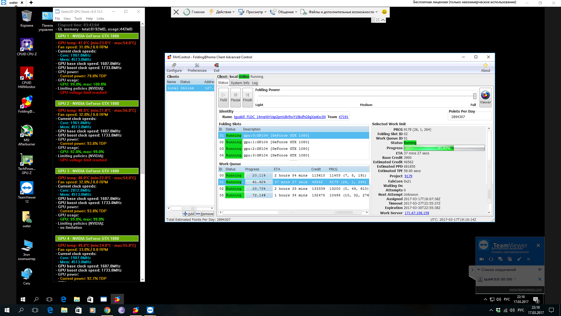

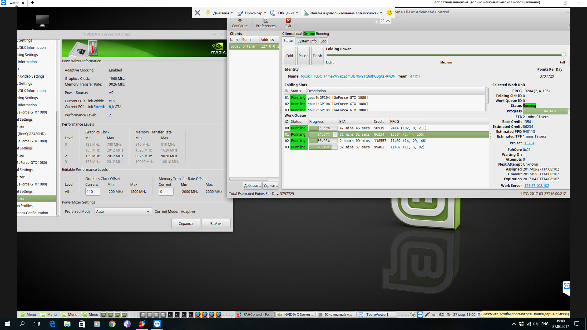

Регистрация: 08.08.2003
Подтверждаю, у меня почти на всех машинах такое началось, и это привело к решению совсем отказать от линукса. Чтобы с ним смело работать, надо голову иметь другую, а я все делал по мануалам от уважаемого Lecc. Поэтому ухожу всеми компами на В10.
Под линуксом карты считают быстрее, но с моим большим зоопарком слишком много мороки))
Добрый вечер, друзья мои кранчеры.
Пару месяцев назад я осерчал на линукс и снес его почти на всех компьютерах.
Причин было две.
1. Если комп перезагружается без монитора, то иксы отваливаются и счет невозможен. Это крайне критично для меня, так как на 3 базах у меня от 2 до 4 компьютеров.
2. Глюки с дровами. Ну это камень в огород Стэнфорда. Это они обновили ПО. Но все же обновление дров в линуксе заметно более трудоемкая забава.
3. Периодически прекращают считать видеокарты, поэтому приходится сначала удалять слот, а затем снова его прописывать.
Все это изрядно выбешивает, когда у тебя в расчетах с десяток компов, они периодически глючат, в результате каждый день где-то счет проваливается.
Но один момент меня очень точил. Дело в том, что я оставил на одном компе с двумя 1080-ми линукс. И он давал средний ппд 1.6 млн. В то время, когда компы под виндоус 10 выдавали 1.25-1.4.
И я попробовал снова связаться с минт мате, но не с 17.3, а с 18.1.
Хочу сказать сразу, что глюков стало не меньше, но компы уже больше недели стабильно работают. Поэтому новый мануал на подходе.
При этом, несмотря на огромнейшую помощь со стороны уважаемого Lecc победить глюк с отсутствием монитора так и не удалось.
Зато удалось получить приличный ппд.
К этому сообщению прилагаю два скриншота моей системы на водянке с 4 стандартными 1080-ми и с разгоном до 110 МГц. Разгон очень небольшой. И системы можно погнать сильнее, но этим надо заниматься.
А так, результатом я доволен. Предлагаю также перевести на линукс командный сервер.
Скриншот 2017-03-27 19.00.21.png [ 882.34 КБ | Просмотров: 1356 ]
Скриншот 2017-03-17 22.10.14.png [ 511.79 КБ | Просмотров: 1356 ]
