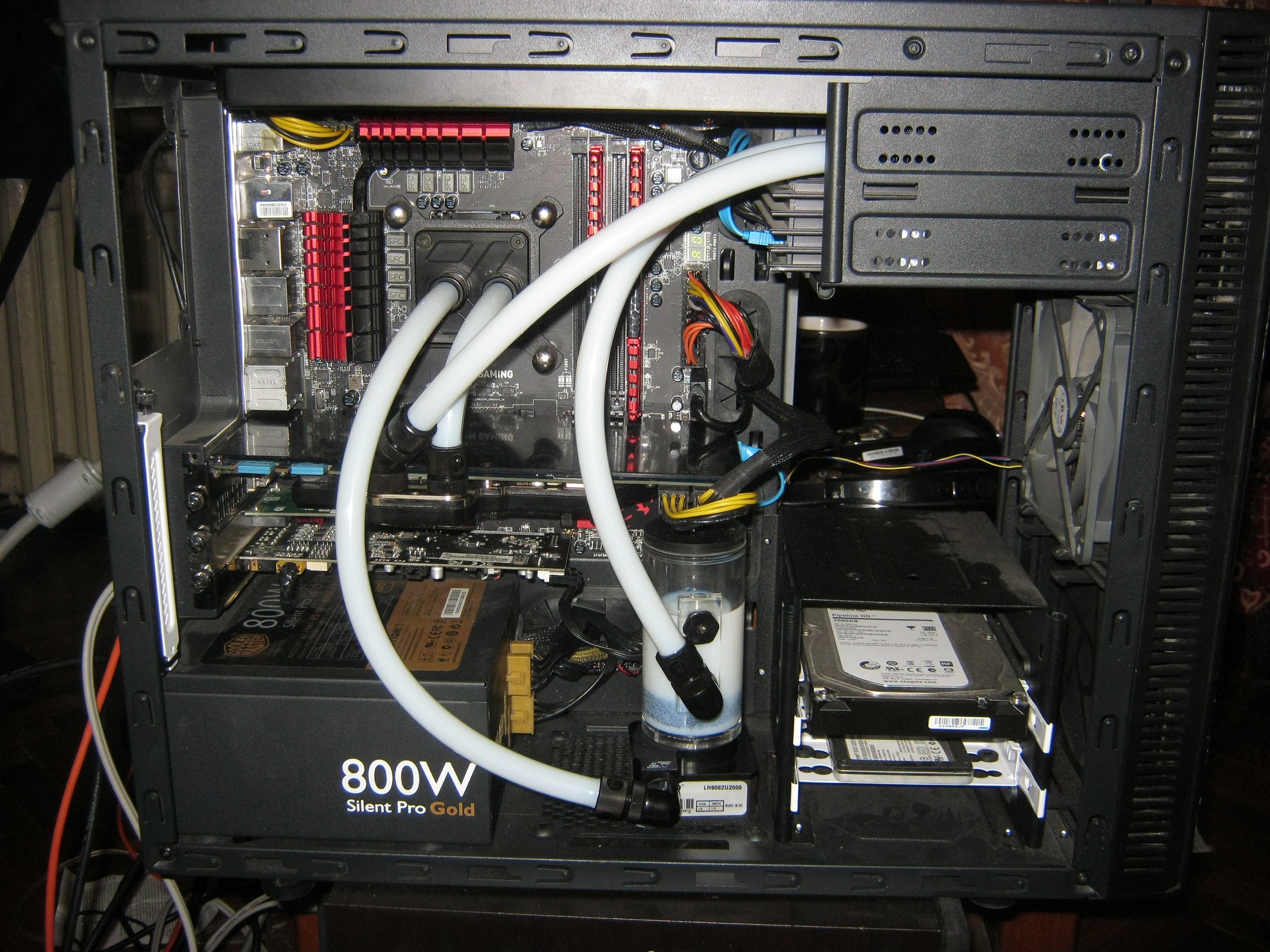

Регистрация: 26.09.2010
Откуда: рядом с БДТ
Фото: 18
sco01 если ты про боковую стенку - там стенка не установлена просто, если про заднюю - кулера нету (я его случайно раздавил, пока пересобирал воду xD )

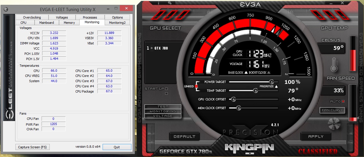

Как и обещал, фото новой системы
Конфиг можно почитать у меня в профиле.
Отдельное спасибо llyamka за шланг. А то штатный оказался меньше по внутреннему диаметру + довольно жёсткий :facepalm:
Ну и температуры (штатные вентиляторы понизил до комфортных 1200 оборотов)

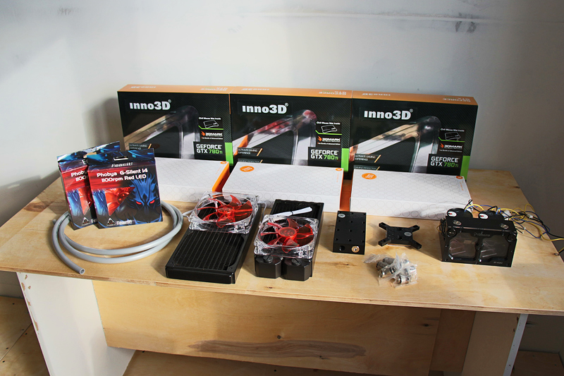

Регистрация: 18.09.2009
Откуда: Краснодар
Фото: 7
Скоро буду собирать:)
HG_Water.jpg [ 355.14 КБ | Просмотров: 1586 ]
ps: напишите плз в лс, как нормально картинки полноразмерно в сообщение вставлять
