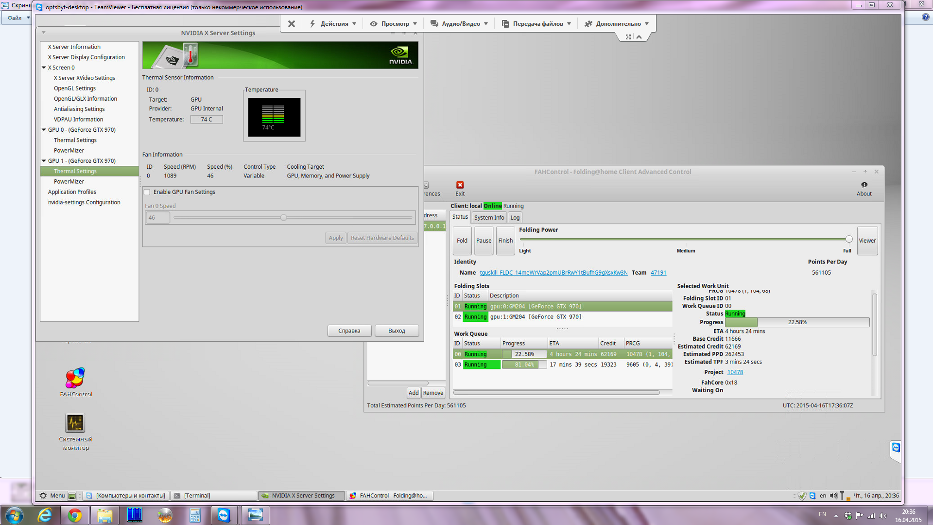

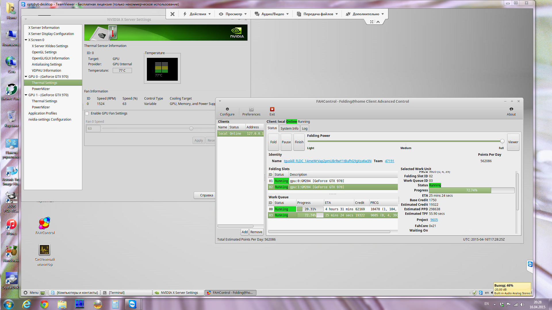

Регистрация: 08.08.2003
Вот такая пришла неведома зверушка на 970-ю под линуксом. Ядро 21-е. Не видел раньше такого. ППД 300К. Для сравнения вторая картинка с ппд на 18-м ядре задание 10478
Скриншот 2015-04-16 20.36.04.png [ 715 КБ | Просмотров: 1840 ]
Скриншот 2015-04-16 20.28.23.png [ 956.35 КБ | Просмотров: 1840 ]

tguskill писал(а):
Ядро 21-е
Хорошее ядро, считается 1,5 часа всего на GTX 970, бонус нормальный, надеюсь это замена 15 ядра
У тебя мощнейший комп, ты уверен? И для чего он тебе? В TSC! Russia ты узнаешь что такое мощь тысячи компов! TSCRussiaTeam.ru

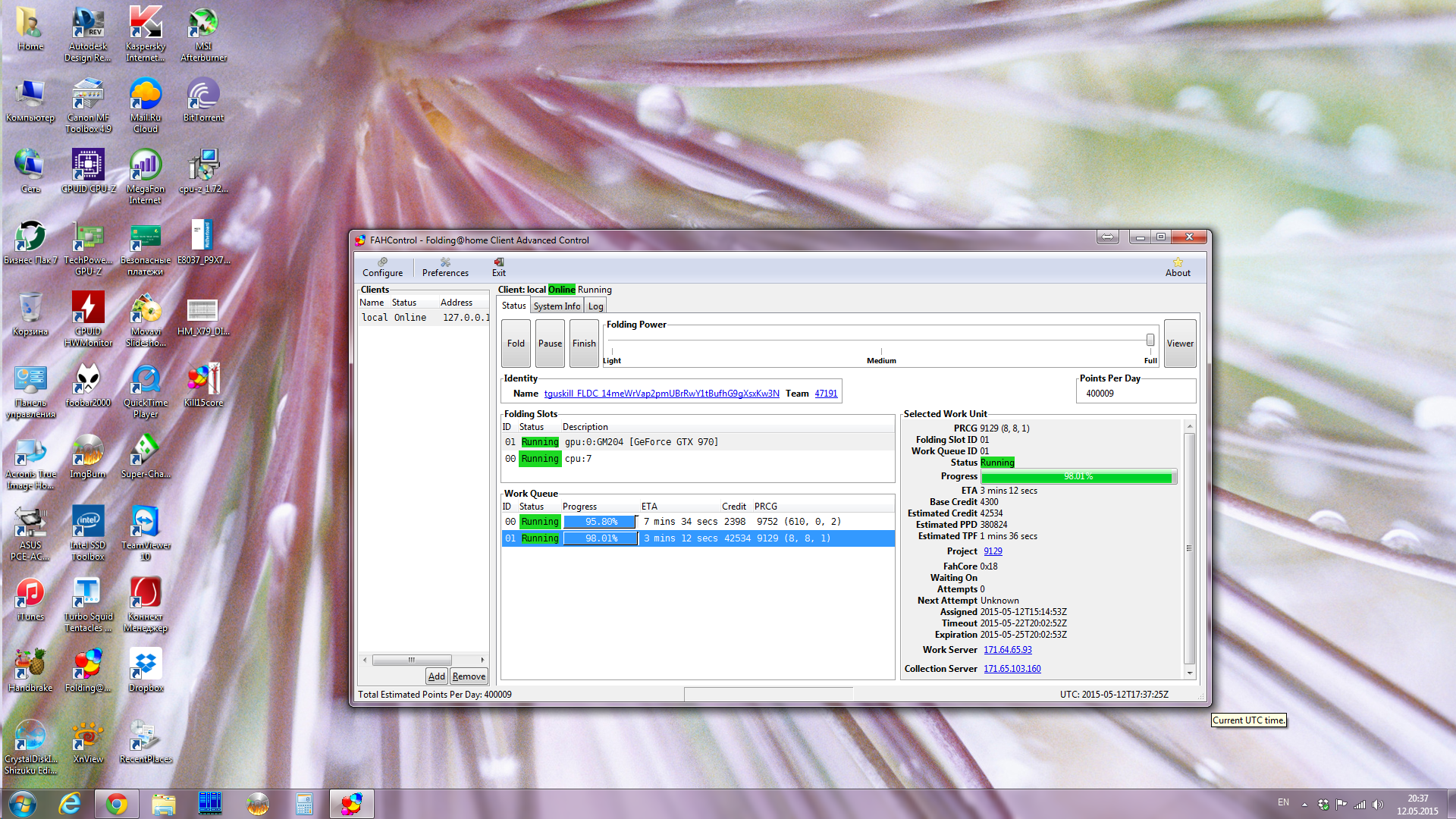

Во какую штукенцию поймал на 970-ю под виндоусом, разогнанную до 1503 МГц
Скриншот 2015-05-12 20.37.26.png [ 2.24 МБ | Просмотров: 1526 ]

tguskill
Занятная жаба, и считается быстро
А проц в розетту перевести, а то 20к для фолдинга это копейки

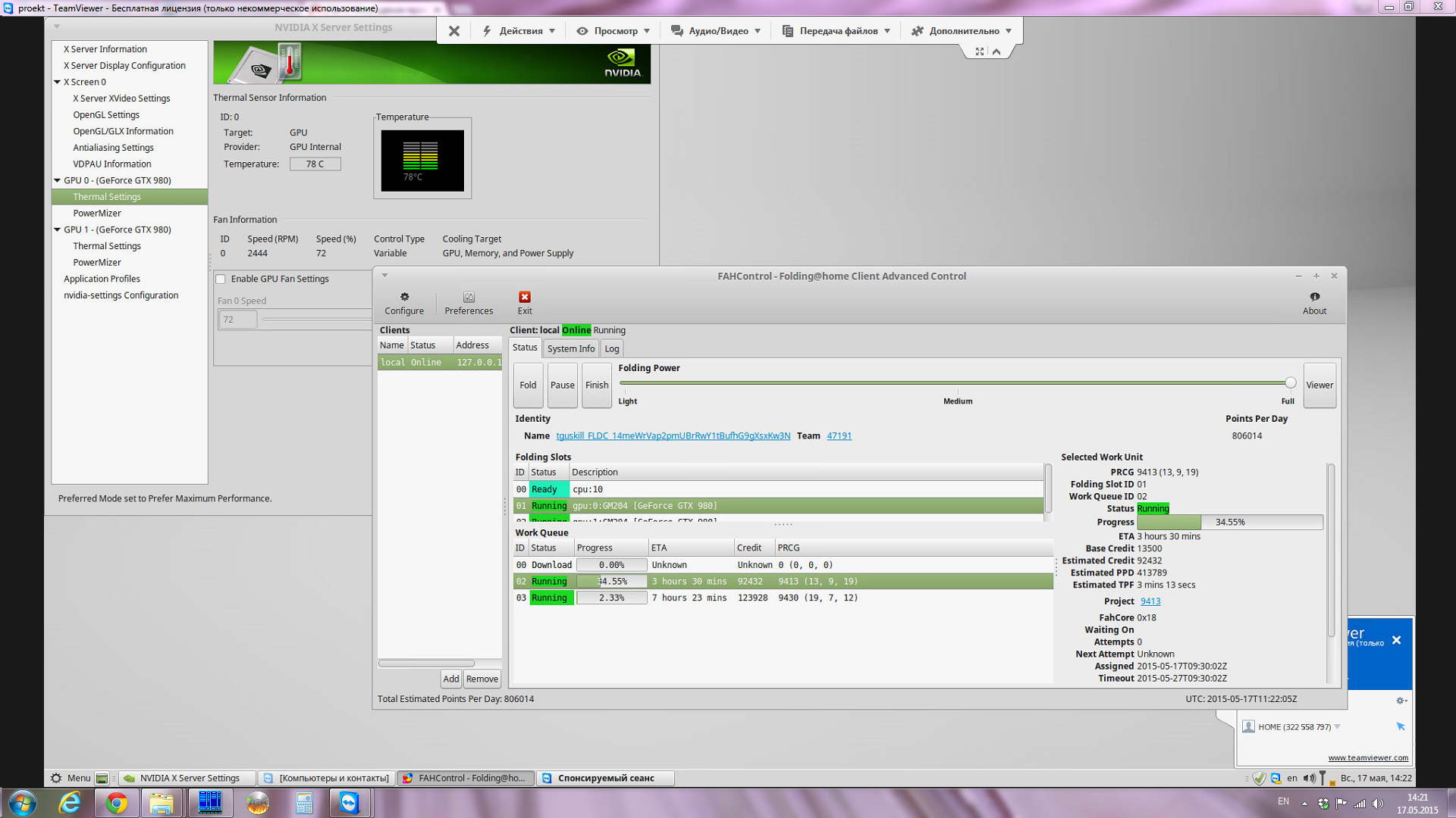

Хорошая вещь - видеокарта 980. Хорошая система Линукс Минт.
На некоторых заданиях суммарный ппд с 2-х видеокарт - около 900К, особенно на 21-м ядре, правда, пока не успел сфотографировать.
