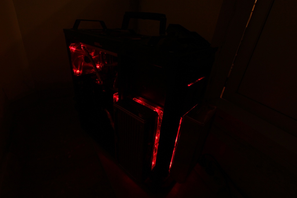

Pacificus фотки зачетно сделаны) особенно в темноте... я как ни пытался - у меня одна темнота и только засветы от светодиодов... зеркалка canon 650d и 18-135 кэнона (и еще широкоугольник 10-22 кэнона) объектив( если не сложно, подскажи как снимать в темноте, чтобы не получалось вот такое г...
кстати, у меня БП сгорел на прошлой неделе или какой-предохранитель в нем накрылся... было короткое замыкание - автомат вырубился и теперь бп не запускает комп. на матери лампочка горят, а вот запуск компа не пашет... пока считаю на одной карте на запасном бп:(
PS. а все прозрачные трубки мутнеют? просто я тут примерялся поставить в корпус ультрафиолетовую светодиодную ленту, поменять трубки на прозрачные и залить жижу какую-нибудь уф-активную:)
В темноте снимать - темнота и будет. Окружающее освещение должно быть полюбому. Если камера сильно реагирует на точечные яркие источники (ака светодиоды) попробуй переключить способ замера экспозиции на центровзвешенный, если она это умеет.
