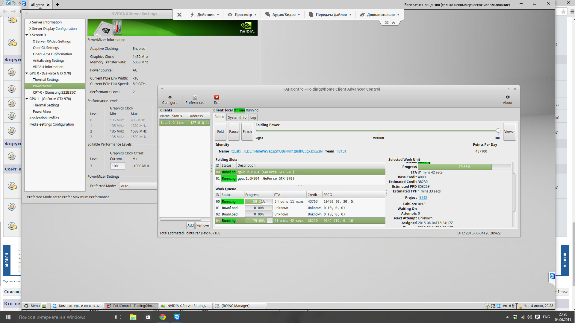

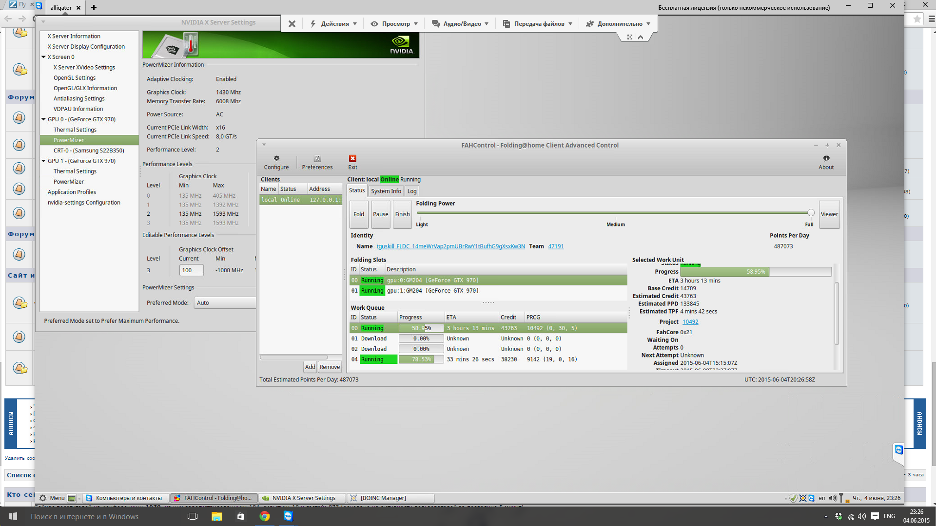

Регистрация: 08.08.2003
На линуксе на 21-м ядре пошли не очень хорошие задания.
ППД на скрине. Для сравнения поместил нормальный ппд на второй карте на 18-м ядре. Обидно, раньше 21-е ядро давало производительность приличную.
Скриншот 2015-06-04 23.28.36.png [ 701.38 КБ | Просмотров: 1981 ]
Скриншот 2015-06-04 23.27.01.png [ 700.21 КБ | Просмотров: 1981 ]
TSC! Russia Captain
Регистрация: 16.08.2007
Откуда: Красноярск
tguskill
Читаю на оф. форуме, PPD должны пофиксить на след. неделе, пока переведу сервер на ключ advanced
У тебя мощнейший комп, ты уверен? И для чего он тебе? В TSC! Russia ты узнаешь что такое мощь тысячи компов! TSCRussiaTeam.ru
