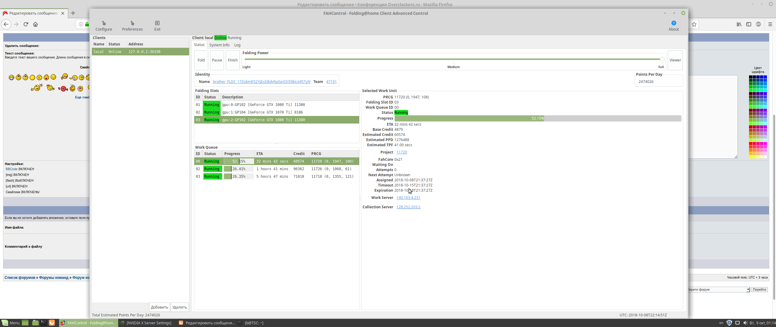

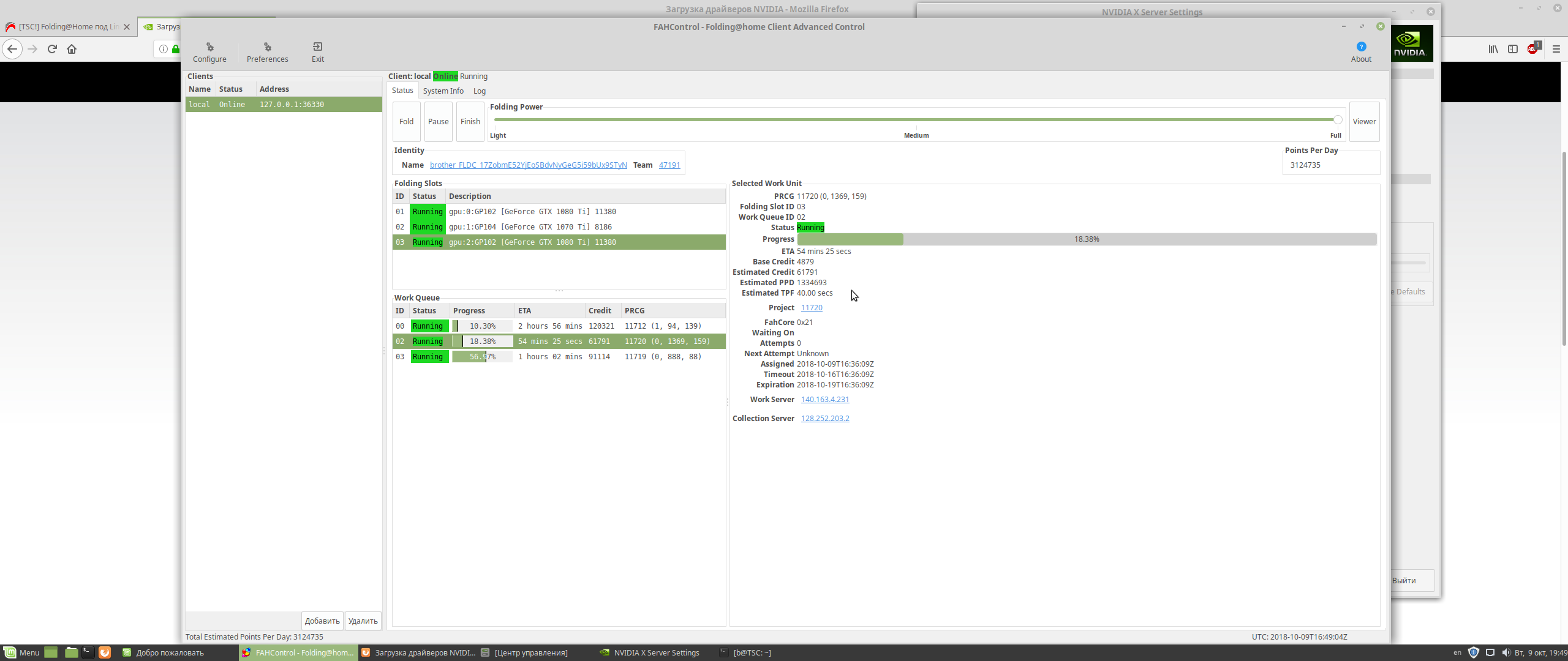

Регистрация: 19.12.2005
Откуда: Ярославль
нашел причину.Теперь вопрос: разгон хорошо, а управлять напряжением можно?Дрова 410,57
пока ограничил power limit на 1070TI.Слишком сильно греется.
1070 заработала через х1.
Насчет последних драйверов -- не знаю, но изначально напряжение в Паскалях под линуксом не регулировалось. Обычно оперируют power limit'ом.

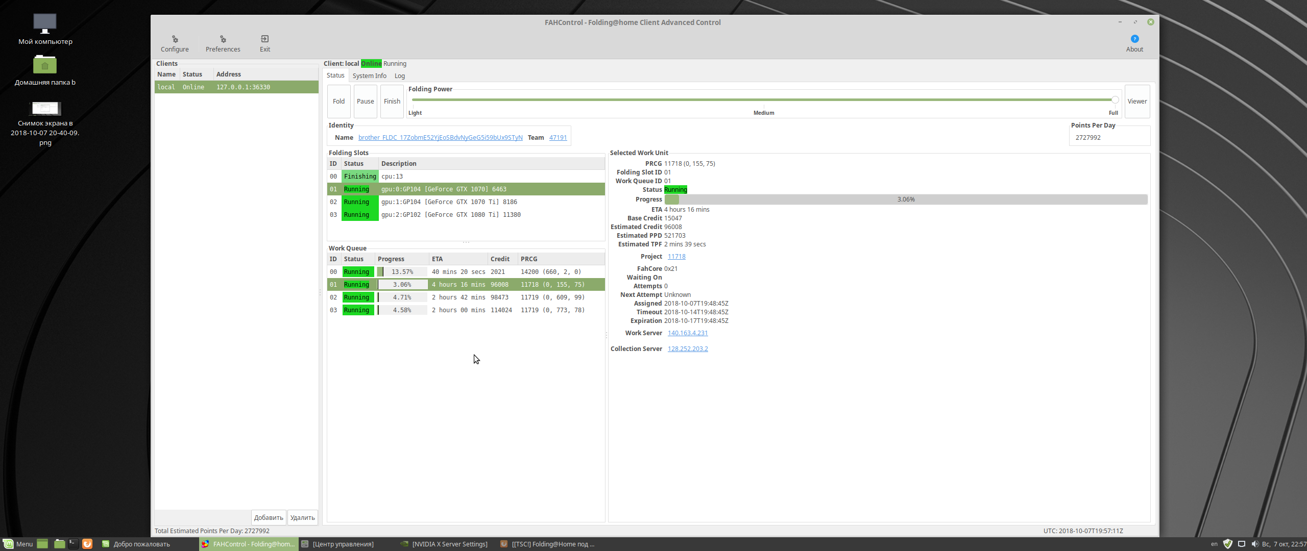

brother225 вот, что Linux делает, сразу ушёл в отрыв :applause:
Интересно, что на сайте nvidia последние дрова позиционируются только для новой серии.
Какой ppd у 1080ti? На какой частоте работает?
Для сравнения 11720 на 2012 ГГц даёт 1 335 000. Дрова 390.67.
It's nice to be important,but it's more important to be nice! Be nice-help people defeat cancer etc! https://forums.overclockers.ru/viewforum.php?f=21
Откуда: Ярославль
Fynjy
та что на х1 примерно 1м,вторая 1,28м частота 1911.Вот победю лог тогда надеюсь более точно посмотреть.А так что то жестко тупит даже на рабочем столе.Буду пробовать другие дрова.

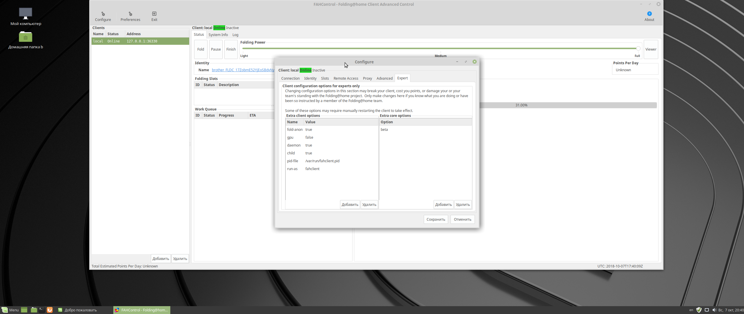

Откуда: Ярославль
Lecc
b@TSC:~$ pgrep FAHClient
1276
1278
b@TSC:~$ pwdx 1276
1276: Отказано в доступе
b@TSC:~$ pwdx 1278
1278: Отказано в доступе
b@TSC:~$ pwdx 2656
2656: /home/b
b@TSC:~$
2656 посмотрел по системному монитору
b@TSC:~$ ps axu | grep FAHClient
fahclie+ 1276 0.0 0.0 51296920 7708 ? Ssl 18:15 0:01 /usr/bin/FAHClient /etc/fahclient/config.xml --run-as fahclient --pid-file=/var/run/fahclient.pid --daemon
fahclie+ 1278 0.2 0.2 52041312 37096 ? Sl 18:15 0:05 /usr/bin/FAHClient --child --lifeline 1276 /etc/fahclient/config.xml --run-as fahclient --pid-file=/var/run/fahclient.pid --daemon
b 4513 0.0 0.0 15652 1052 pts/1 S+ 18:55 0:00 grep --color=auto FAHClient
или вот так еще
Fynjy
сейчас 1974 частота так что не думаю что версии играют особую роль
