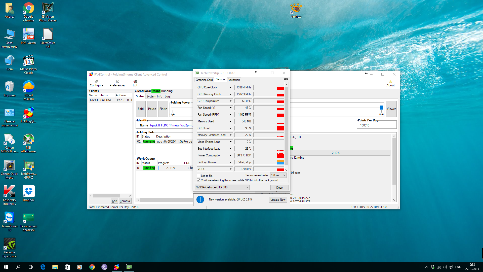

Еще одно такое же тормозное задание. Прикрепил скриншот с открытым гпу-з. Там ничего криминального.
FS01:0x21:Project: 9633 (Run 1, Clone 32, Gen 31)
06:15:43:WU01:FS01:0x21:Folding@home GPU Core21 Folding@home Core
06:15:43:WU01:FS01:0x21:Version 0.0.12

не вижу никаких проблем на скине, хотя гпу-з и древння стоит, которая не совсем правильно с 10 виндой работает которая на скине
http://www.techpowerup.com/downloads/25 ... -z-v0-8-5/
Добавлено спустя 2 минуты 24 секунды:
мне тут подумалось - а ты gpu-z не держишь открытую все время часом? эта на вид безобидная прога много пакостей за свою жизнь успела сделать - одна остановка вентелей на НВ картах (которую все фенбои амд до сих пор драйверам приписывает :D ) чего стоит ...
Бег – искусство оставаться на месте
Регистрация: 08.08.2003
sco01
Нет, я ее открыл, чтобы посмотреть, вдруг вся видеопамять пожрана без остатка, аль еще какой кошмар приключился. Но кроме температуры на 5% выше и более мощного потребления электричества нет.
Поэтому я и сделал скриншот.

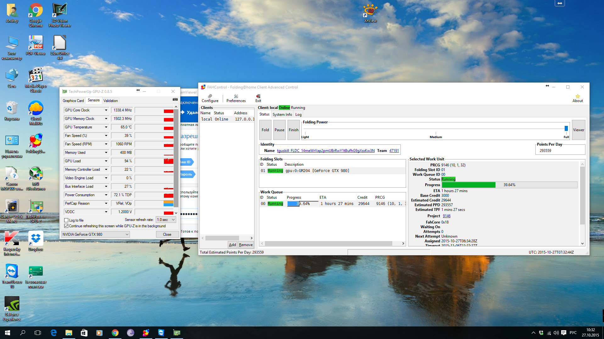

К этому посту прилагаю скриншот на обычном 18-м задании. ППД упал в процессе работы за компом.
Скриншот 2015-10-27 10.32.44.png [ 1.19 МБ | Просмотров: 990 ]

заметил что при одинаковой частоте и всего 4градусах на гпу обороты различаются на 50% почти?
странный алгоритм работы - может их вручную выставить попробовать на устраивающую тебя по шуму величину?

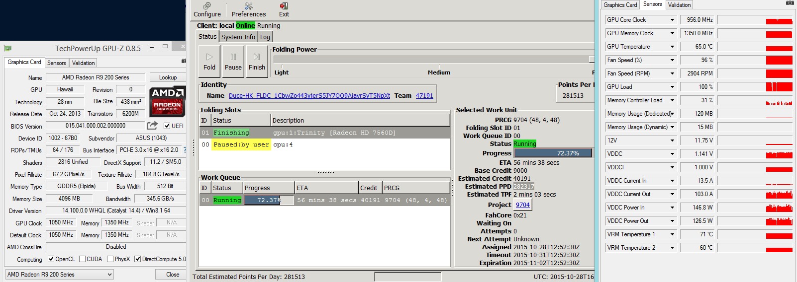

andrei_kovtun_78 писал(а):
Конфигурация:Core i5 2500K@4,7GHz /8GB DDR3-1913MHz / Sapphire R9 290 Tri-X (1050/1350MHz) Cat. 15.10 / v. 7.4.4
Номер задачи: 9704
TPF: 2:06
PPD: 305000
Карту греет до: ядро-74С, vrm1-73C, vrm2-58C (2100rpm). Вообщем, такие задания приятно считать.
Такой PPD! И это при том что в твоей чуть меньше шейдерных процессоров, чем в 290X
Комментарий к файлу: это на дровах 14.4, виндовс 8.1
9704_ядро21.11-bigppd.jpg [ 262.5 КБ | Просмотров: 824 ]
